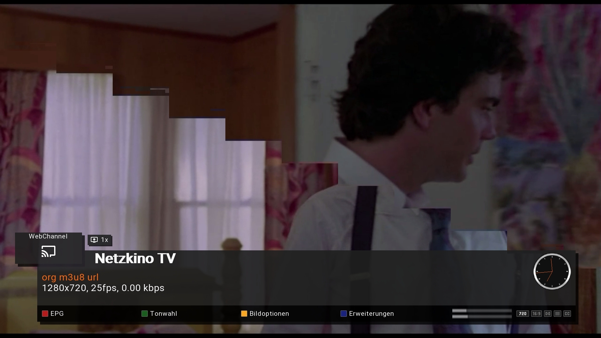

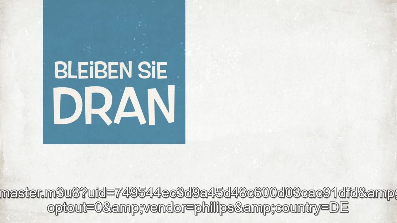

Ich habe hier den Stream von Netzkino, der verhält sich ganz eigenartig. Auf dem Receiver läuft etwas ganz anderes wie per VLC.
beiden gemein ist das es auch wieder ein recht kurzer Stream ist ca. 10sek, auf dem Receiver wird dieser immer ersetzt wenn man ihn neu startet, auf dem PC ist es eine Warteschleife die 2min lang ist.
	<webtv genre="IPTV" title="Netzkino TV" url="https://d46c0ebf9ef94053848fdd7b1f2f6b90.mediatailor.eu-central-1.amazonaws.com/v1/master/81bfcafb76f9c947b24574657a9ce7fe14ad75c0/live-prod/d17de92e-5b39-11eb-908d-533d39655269/0/master.m3u8?uid=749544ec3d9a45d48c600d03cac91dfd&amp;optout=0&amp;vendor=philips&amp;country=DE" script="best_bitrate_m3u8.lua" description="e2tv" />

gibt es nicht mehr ist ein errorloop

Nein läuft seit Monaten! (auch aktuell)
Und es ist keine Schleife sondern ein Stream der immer wieder neu gestartet werden muss. (nur gibts dafür ja nur für Pluto ein Plugin)
Wie gesagt mit VLC läuft etwas ganz anderes!
