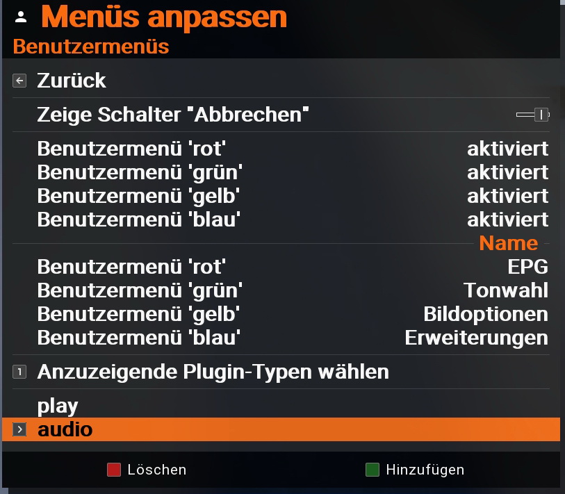

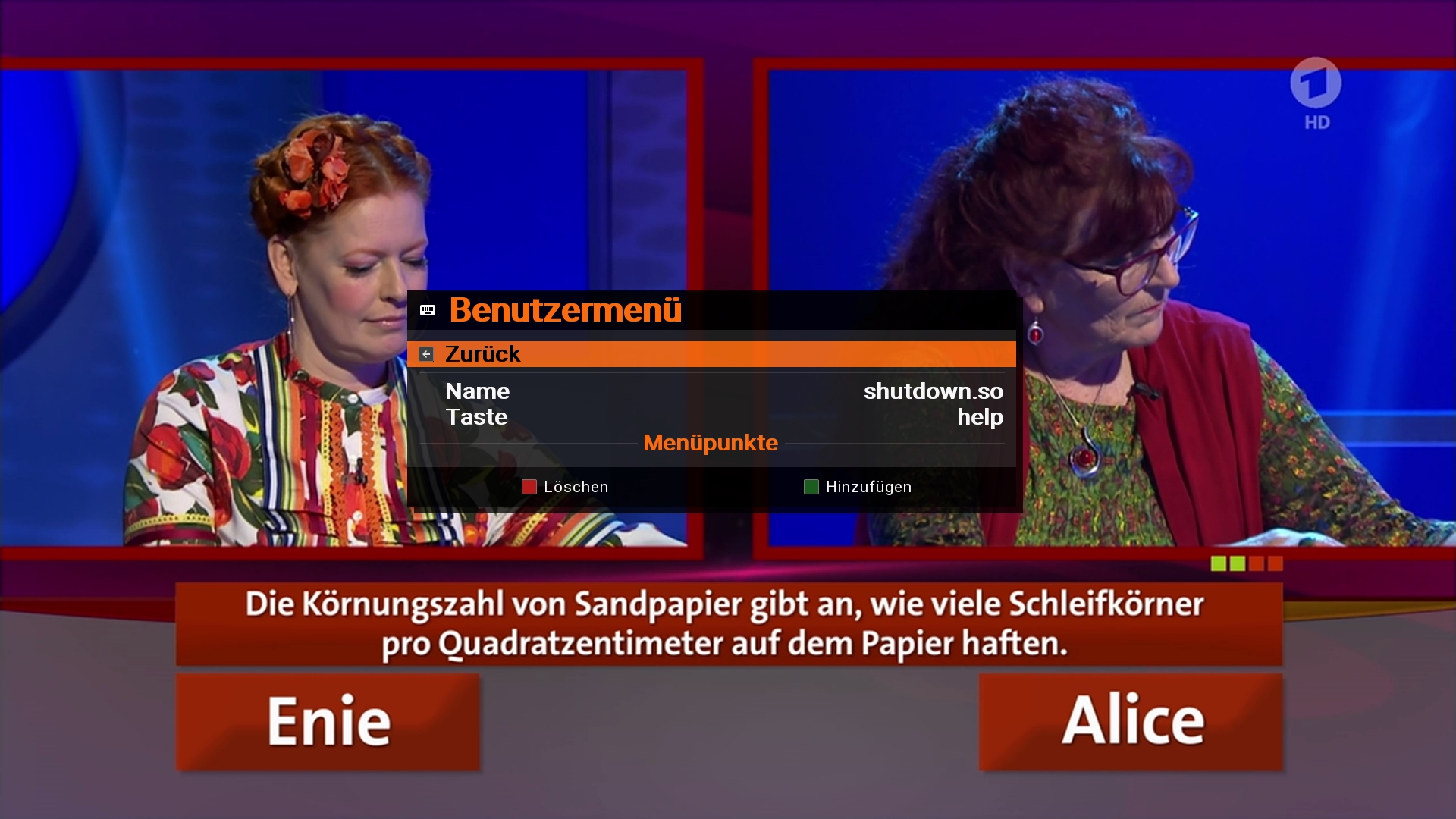

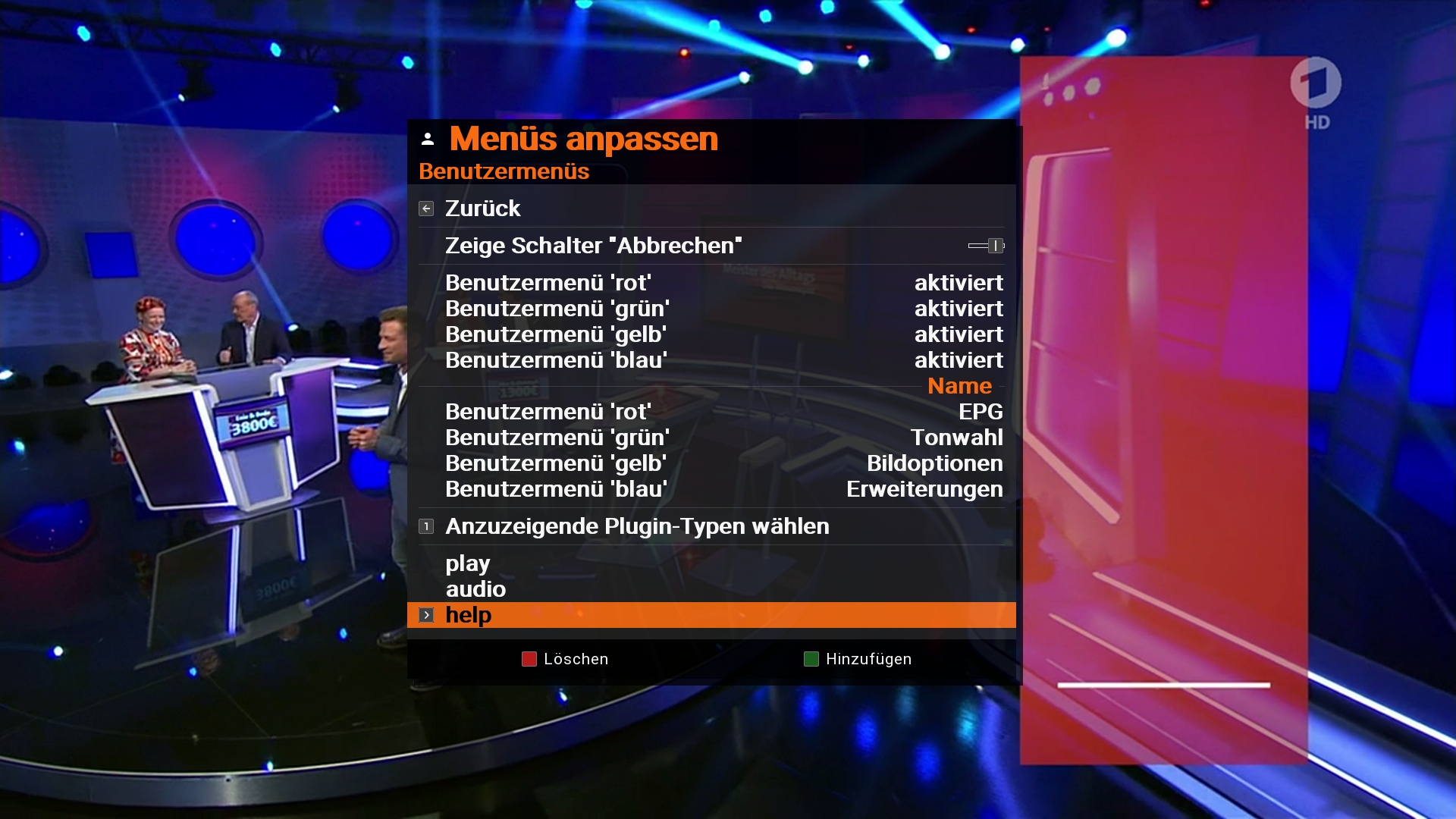

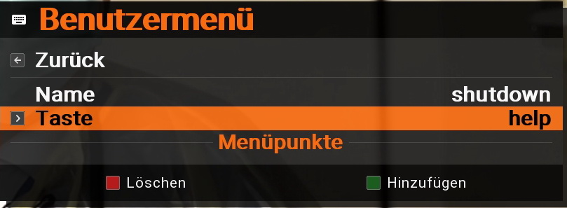

Also ich habe das bei mir folgendermaßen gelöst:
Unter /var/tuxbox/plug-ins ein Skript shutdown.so angelegt mit folgendem Inhalt:
Dann unter "benutzermenü-Menüs anpassen" das Skript einer von mir nicht genutzten Fernbedienungstaste zugeordnet (die help Taste meiner vu+ duo 4k).
Zusätzlich unter "Einstellungen - tasten- Tastenbelegung bearbeiten-modus Wechsel" für den standby eine neue Taste festgelegt, in meinen Fall die von mir sonst nicht genutzte sub-Taste.
Unter "Energieverbrauch-erweitert" "verzögertes ausschalten" auf ein.
Danach in der harmony - software für die vu+ festgelegt, dass sie mit zwei getrennten Tasten ein- und ausgeschaltet wird.
Fürs einschalten dann die on/off Taste und fürs ausschalten die help-Taste festgelegt.
Funktioniert so seit einiger Zeit einwandfrei, ich habe somit diskrete Tasten für Power on, power off und standby und es gibt keine Probleme mit den Aktionen oder versehentlichem ausschalten.

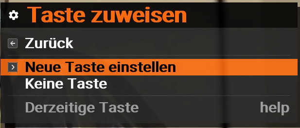

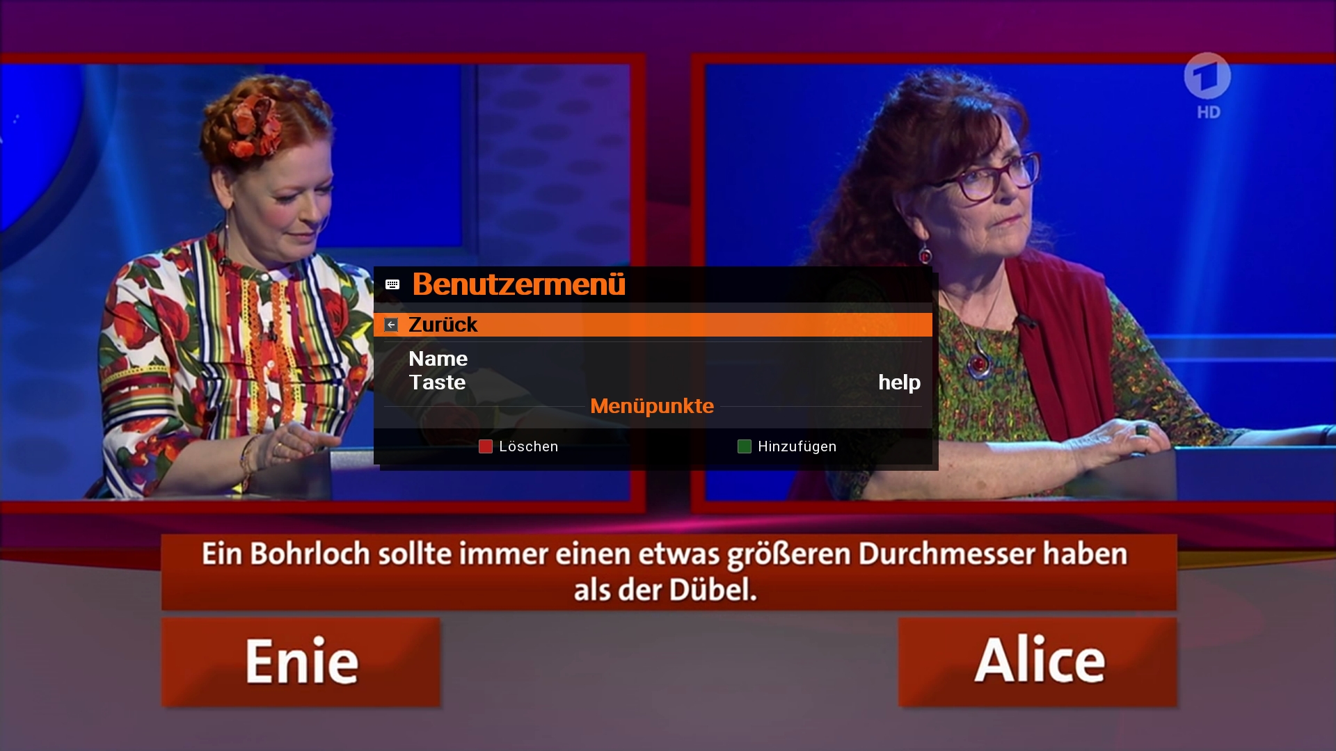

Brauche ich für die shutdown.so noch eine config Datei?
Mit dem Benutzer Menü anpassen komme ich auch nicht so recht klar. Es wird mir der Name nicht angezeigt nach dem Abspeichern oder muss da der ganze Pfad rein wo die shutdown.so liegt?
Muss ich für Standby zwingend eine andere Taste zuornen? (Den Standby nutze ich generell nicht, hatte den sonst auch immer deaktiviert, was jetzt ja nicht mehr funktioniert).

Leider nicht. Wird bei Dir das Plugin sonst auch unter Blau'/Scripte oder Plugins angezeigt? (wird es jetzt)
Nach dem reboot: Als Menüname wird jetzt auch nur help angezeigt: Funktionieren tut es trotzdem noch nicht. (wenn ich das Plugin aufrufe fährt die Box aber runter)

Das hilft mir leider nicht weiter.
Das Script funktioniert ja, nur die Tastenzuordnung nicht (wohl weil die nicht gespeichert wird)

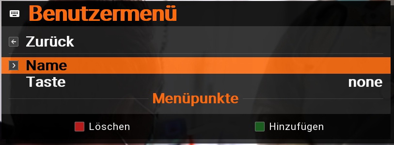

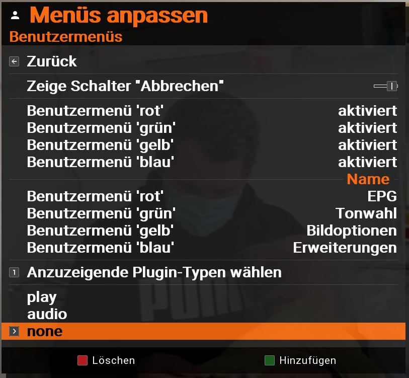

Habe es jetzt doch hinbekommen.
Man muss im Benutzermenü auch nochmal Hinzufügen drücken, es erscheint dann ein Eintrag, diesen dann anklicken und jetzt kann man das shutdown.so Plugin auswählen. Wenn man dann beim Namen shutdown.so (wobei .so muss da gar nicht drin stehen) einträgt wird der Name auch gespeichert und man sieht beim herausgehen das shutdown.so hinter help steht.
