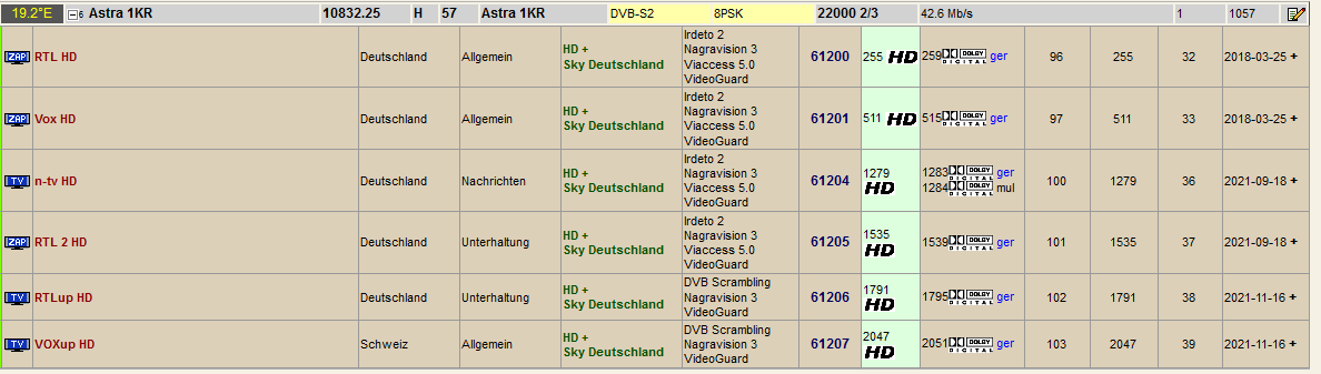

Entweder Tuner der Tank oder doch LNB. Die liegen alle auf dem gleichen Transponder

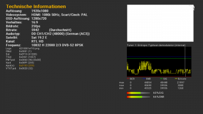

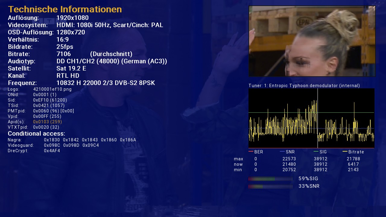

wie sieht es denn mit dem Empfang des Transponders aus ? und vielleicht auch gleich gefragt mit den Empfangswerten anderer Transponder, welche keine Probleme bereiten - Signalstärke, Qualität und Fehlerrate gleich ?
Und insbesondere für den RLT-Transponder: wenn die technischen Informationen aufgerufen sind, sieht man oben rechts noch das TV-Bild. Werden da BER-Fehler parallel zu sichtbaren Bildstörungen angezeigt ?
Könte es auch am Schloss-Symbol bei besagtem Transponder liegen ? da mal die Zeiten überprüft ?
Re: Klötzchenbildung HD Sender
die SNR bei RTL HD ist viel zu schwach. Hast Du einen Multischalter in Deiner Anlage dazwischen? Wenn Ja, dann musst Du auf der Tank in den LNB Einstellungen etwas ändern. Würde Dir mitteilen wie ich es eingestellt habe, wenn ein Multischalter im Spiel ist.. Weil ohne Multischalter würden Dir meine Einstellungen nicht helfen..

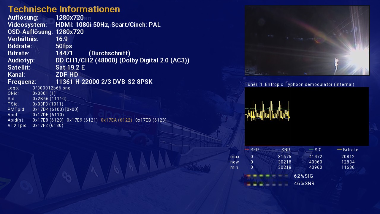

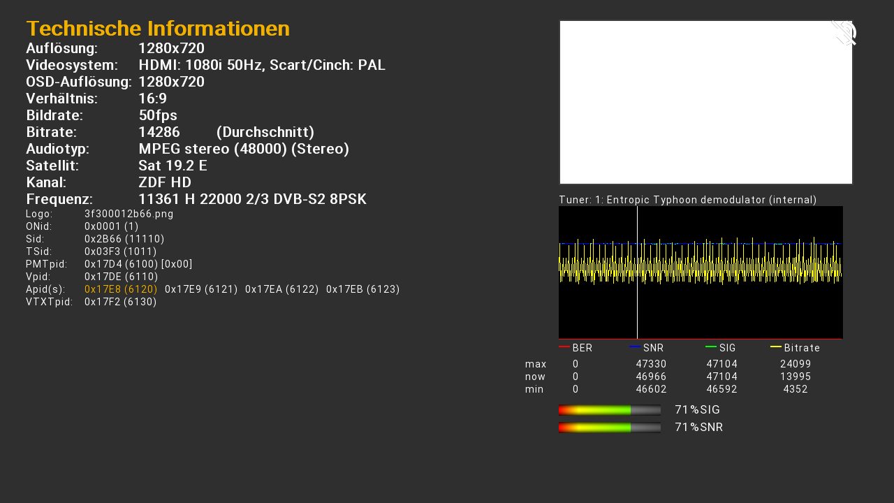

Hier mal Screenshots von meiner Tank bei den gleichen Sendern: Die Tuner von den CSTs waren nie besonders gut. Da kann es gut sein, dass ein anderer Receiver noch ein Bild zeigt aber die Coolstreams Bildaussetzer haben.
Anhand der Werte hast Du entweder ein Problem zwischen der Antenne und dem Receiver oder wie oben geschrieben ist die Einstellung einfach nicht mehr so gut.
