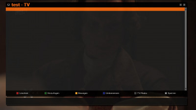

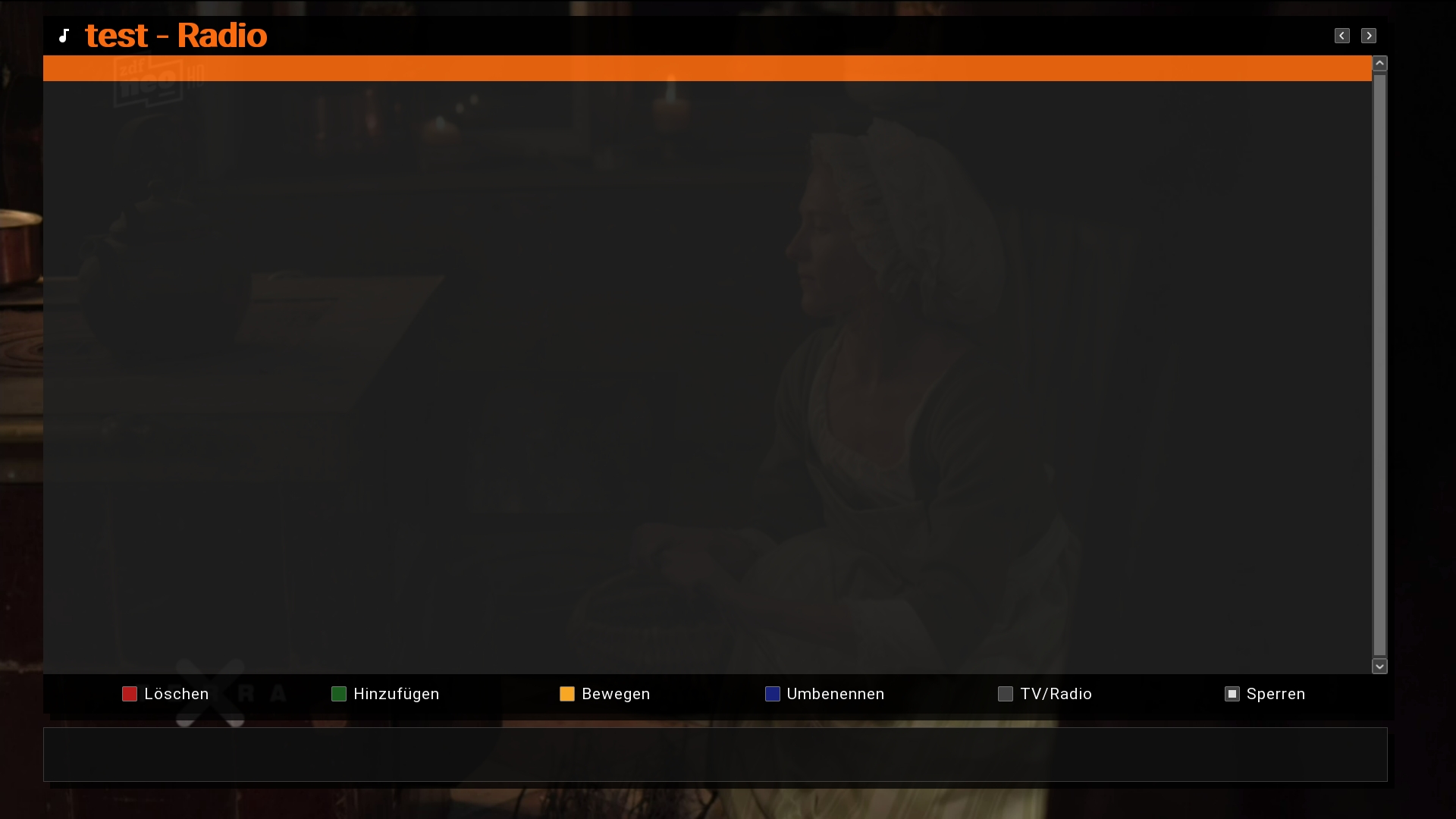

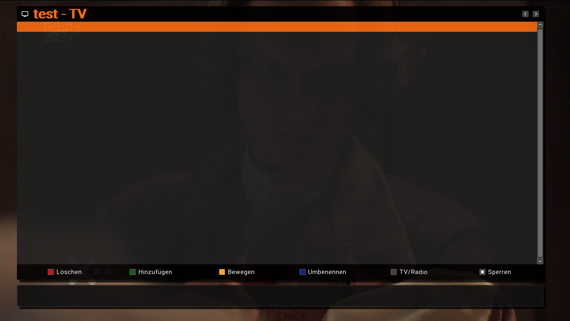

Hallo Leute.
bei mir tauchen (aus den Matze-Settings) so viel Radiosender in den TV-Favoriten als Radio-Bouquets auf...
in der Umschaltung auf Radio fehlen diese Sender dann in den Bouquets..
Gibts es dafür eine Lösung?
Beispiel:
<Bouquet name="Radio_deutsch 1" hidden="0" locked="0">
<S i="ac" n="egoFM" t="5" on="85" s="192" frq="12460" l="0"/>
<S i="334e" n="FM4" t="45b" on="1" s="192" frq="12662" l="0"/>
<S i="28a0" n="Bayern 1" t="40f" on="1" s="192" frq="11052" l="0"/>
<S i="28a1" n="Bayern 2" t="40f" on="1" s="192" frq="11052" l="0"/>
</Bouquet>
EgoFM und FM4 sind im Radiomodus im Bouquet... B1 und B2 sind nur im TV-Modus in einem Bouquet mit dem Namen Radio_deutsch_1
Sehr seltsam

Meine axHD51 Fernbedienung hat in der ersten Reihe (Power und Mute) in der Mitte zwei Tasten:
Auf der einen steht TV auf der anderen kann ich es nicht mehr lesen, war aber anfangs "AV" ???
Mit diesen beiden Tasten schalte ich beliebig zwischen den Typen im Bouquet-Editor hin -und her.
Verwirrend ist vielleicht, dass die TV-Taste im Normalmodus tatsächlich zwischen TV und Radio umschaltet. Müsste man vielleicht diese Umschalt-Tastenzuweisung im Bouquet-Editor für Fernbedienungen dieser Art angleichen.
