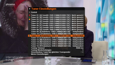

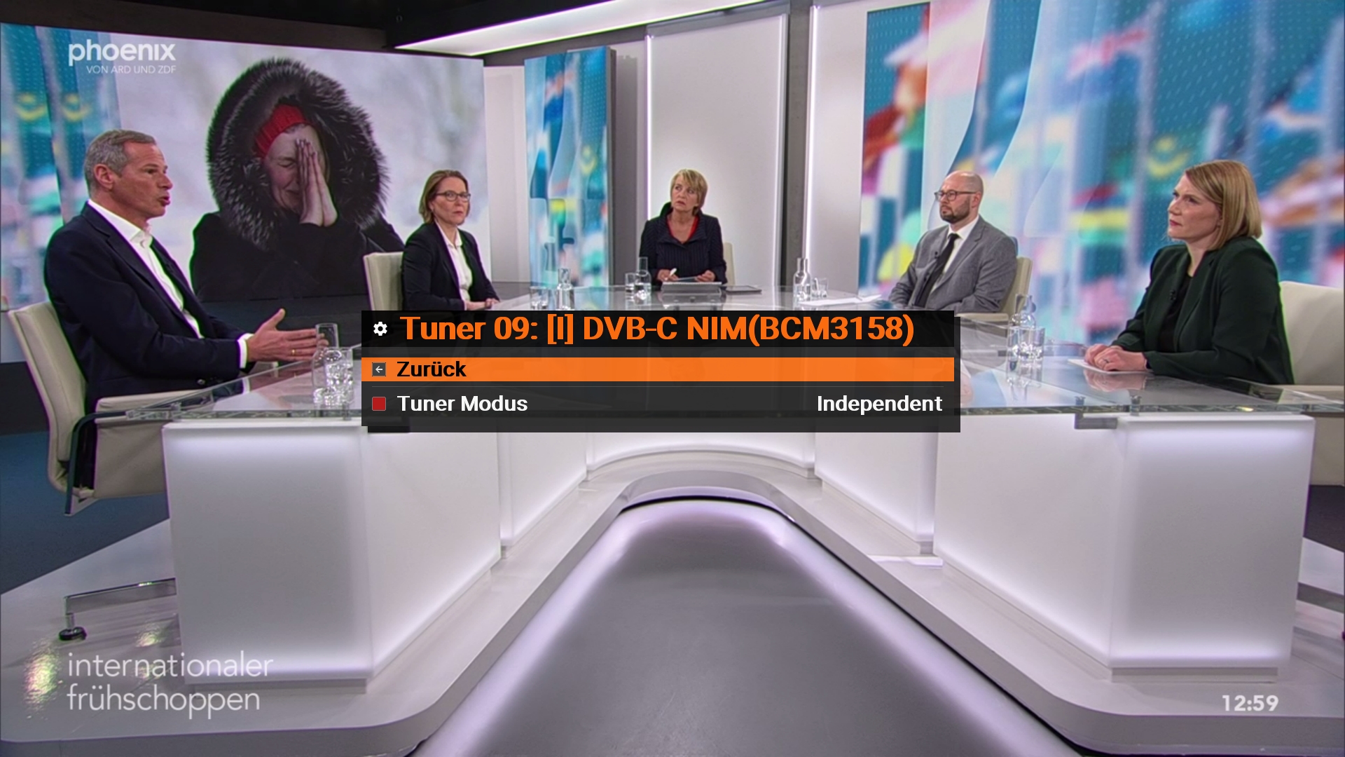

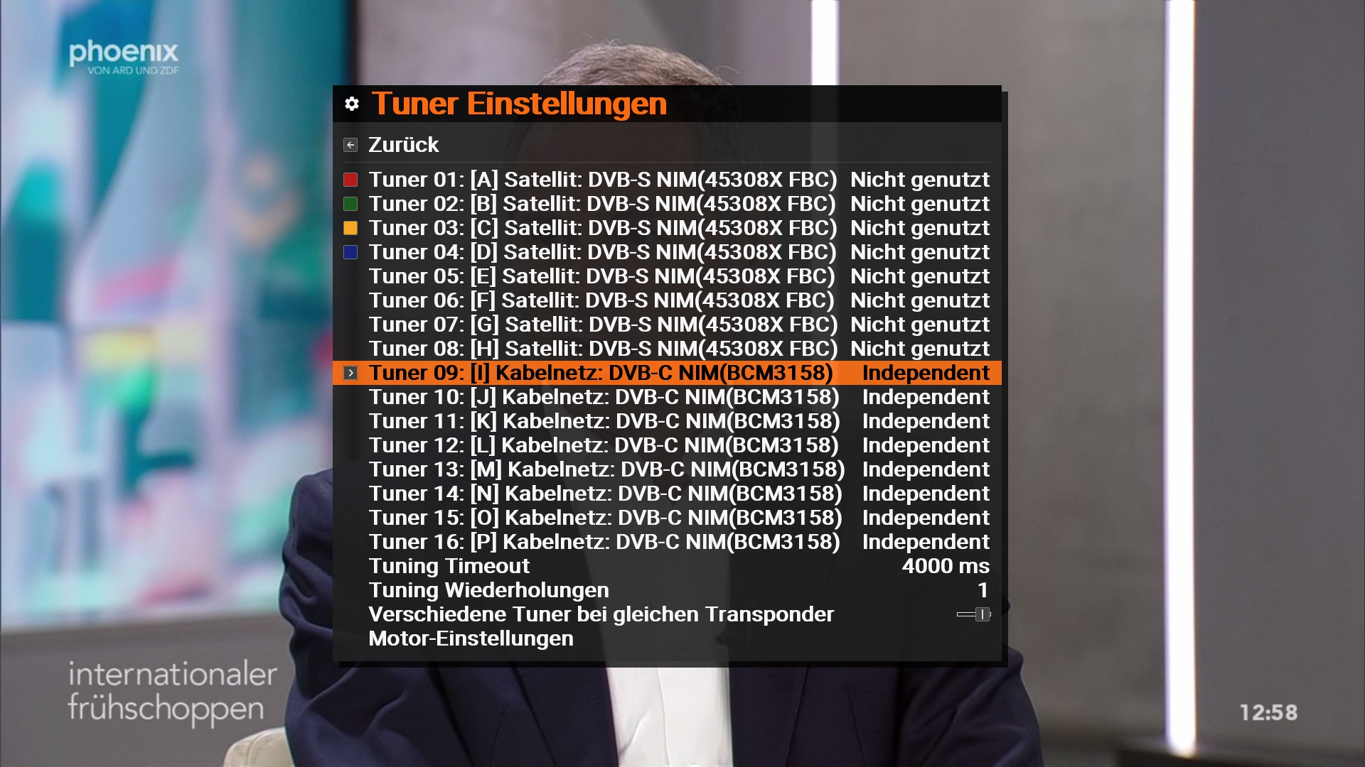

Was meinst Du damit? Etwa mit zwei verschiedenen Kabel Anbietern einen Suchlauf machen? Kann ich probieren, aber ich weis das es damit ziemliches durcheinander bei den Bouquets gab.
Der zeigt sie einzeln an, wobei bei DVB-C auch nur 2 Tuner einstellbar sind, die restlichen werden mit dem DVB-S Tuner verlinkt.Und ja, der Tunermanager von Neutrino kennt keine FBC-Tuner.
Ich weis nicht ob das auch damit zu tun haben könnte?!
Was mich aber eben wundert ich kann ja problemlos 4 gleichzeitige Aufnamen von verschiedenen TPs machen, das geht vollkommen problemlos. Nur von einem Sender eben nicht. Und der Schalter zwei unterschiedliche Tuner zu nutzen hat Null einfluss. (im Gegensatz zu einem TwinTuner Receiver)
- BPanther
- Beiträge: 919
- Has thanked: 26 times
- Been thanked: 75 times
Re: Problem bei überschneidender Aufnahme im selben Kanal
Wie meinst Du das? C ist C und S ist S, da wird doch nichts untereinander verlinkt.
Dann hast Du die Option nicht verstanden. Die soll lediglich bei Sendern auf dem gleichen TP einen neuen Tuner verwenden, z.B. RBB Berlin und RBB Brandenburg. Nimmt man RBB Berlin auf (Tuner A) und schaltet währenddessen auf RBB Brandenburg um, so hat letzterer Tuner B. Deswegen heißt die Option auch "Verschiedene Tuner bei gleichen Transponder" und nicht "Verschiedene Tuner bei gleichen Sender". Da steht nichts von Aufnahmen und wirkt sich somit auch nicht auf einen einzelnen Sender aus.Gorcon hat geschrieben: ↑So 13. Mär 2022, 12:45Was mich aber eben wundert ich kann ja problemlos 4 gleichzeitige Aufnamen von verschiedenen TPs machen, das geht vollkommen problemlos. Nur von einem Sender eben nicht. Und der Schalter zwei unterschiedliche Tuner zu nutzen hat Null einfluss. (im Gegensatz zu einem TwinTuner Receiver)
- Beiträge: 3251
- Has thanked: 219 times
- Been thanked: 62 times

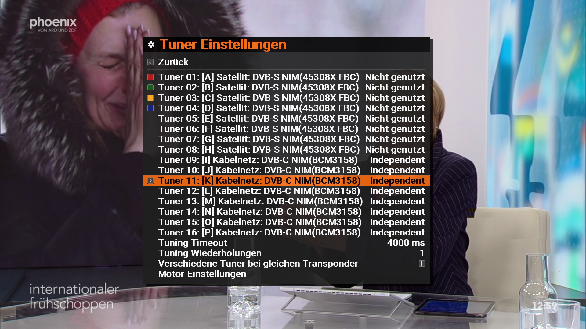

Im Tunersetup: Bei Tuner 10 (J) gehts auch aber bei allen folgenden:Wie meinst Du das? C ist C und S ist S, da wird doch nichts untereinander verlinkt.
Hattest Du aber mal erklärt das ich das aktivieren soll.Dann hast Du die Option nicht verstanden.
entwicklung-f94/vu-uno4kse-bugs-t4051-s80.html#p21769

Zur Option "verschiedene Tuner bei gleichem TP": Ja, das bezog sich auch auf die alten Kernelmodule. Mit den neuen Kernelmodulen und dem umändern von TangoCash im Frontend ist die Option wieder so, wie sie auch sein sollte, der Bezeichnung entsprechend.
Zum Tunerprob bei Dir: Kann ich hier mit meinem Image nicht nachvollziehen auf der Duo 4K SE. Alle C-Tuner haben nur die Einstellungen für "Independent" und "Nicht genutzt", keine SAT Einstellungen.
- Beiträge: 3251
Hatte da aber auch nichts gebrachtZur Option "verschiedene Tuner bei gleichem TP": Ja, das bezog sich auch auf die alten Kernelmodule.
War bei älteren Imagen auch nicht so.Zum Tunerprob bei Dir: Kann ich hier mit meinem Image nicht nachvollziehen auf der Duo 4K SE. Alle C-Tuner haben nur die Einstellungen für "Independent" und "Nicht genutzt", keine SAT Einstellungen.
Hat aber wohl keine Auwirkung denn wenn ich die ersten beiden DVB-C Tuner deaktiviere läuft die Box trotzdem mit mehr wie zwei Tunern.

Denn oft wird beim Senderwechsel keiner der 'gelben' Inaktiven benutzt, sondern ein oder zwei Gelbe abgeschaltet und ein völlig Neuer in der betreffenden Subtunner-Menge von weiß auf grün geswitcht. Kann also auch keine vorausschauende Schaltoptimierung sein. (Zumal ich diese Option auch definitiv abgeschaltet habe).
Vielleicht hängt das im Threadtitel angegebene Problem auch mit diesem Verhalten zusammen, obwohl es unter Neutrino garkein spezielles Managment für FBC-Tiner gibt.
- BPanther
- Beiträge: 919
Jo, ähnliches ist mir auch schon aufgefallen. Selbst wenn man wie im dortigen Wiki angegeben die Tuner konfiguriert (in meinem Fall Unikabel) wird erstmal nur B genommen, die anderen werden nicht mal gelistet im Standard Metrix Skin. Wenn man das anders konfiguriert, kommen auch die anderen Tuner zum Vorschein. So kann man nicht alle 8 je Tuner benutzen, wobei das so auch nicht stimmt, da es nur 4 pro Tuner und Anschluß sind, die bei einer Steckkarte aber theoretisch verbunden werden können. Aber auch da scheiden sich die Geister. Die einen meinen, daß jeder Anschluß eine Leitung braucht, andere wiederum meinen, daß man die allesamt zusammenschalten kann mit nur einem Kabel an "A".
Ich für meinen Teil denke aber weiterhin, daß das bei Neutrino an den (Haupt-)Demuxern liegt bzw. die Verwaltung derer und es kein extra "FBC Management" braucht. Aber wer weiß...
Die Zuordnung des Demuxers geschieht im Rahmen der Erzeugung der (neuen) Tunerinstanz.
Der Constructor sucht einen freien Demuxer und weist den zu.
p.s. zu meinem letzten Post:
Die Anzeige der ungenutzten Tuner liegt an dieser Schnellstart-Option von E2 (fcc).
(Cool: Der Tunermanager schaut schonmal, was der Anwender als nächstes anschauen könnte
Habe sie abgeschaltet. Jetzt sind idR nur die konfigurierten und mit Kabel versehenen Tuner (Sat: A und B, Kabel: I) in Gebrauch. Wenn mehr Tuner erforderlich werden, kommen dann weitere ins Spiel.
