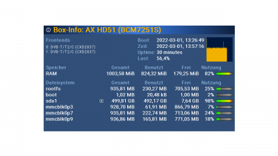

Hallo , habe in der letzten Zeit mehrere Nightly-Images in meine HD51 geflasht und festgestellt das die Last in der Box-Info sehr hoch wurde , im Moment bei über 56 % , im Image vorher bei 33 % , siehe Screenshot ...
an was könnte dies denn liegen ?

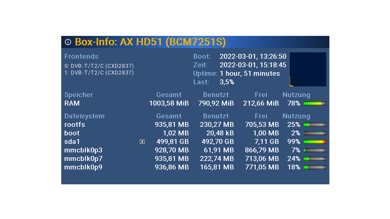

Jawohl , habe die lcd4linux ausgestellt und die Last fällt auf 3,5 % zurück ...
würde mich freuen wenn ich dies so lassen würde , aber ich benötige mein Samsung - Display jeden Tag , leider muß ich es wieder dazu schalten , es funktioniert ja trotzdem der hohen Last sehr gut !
anbei Screenshot Grüsse - imi8mm

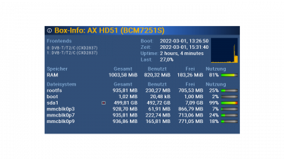

Nach Ausschalten der Screenshots in der lcd4linux geht die Last auf 27,0 % , all zu viel läßt sich dabei kaum was bewirken , aber es hilft wohl auch ...danke für den Hinweis .

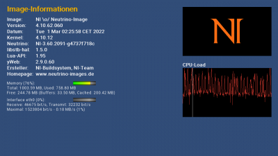

anbei screenshot Danke - imi8mm

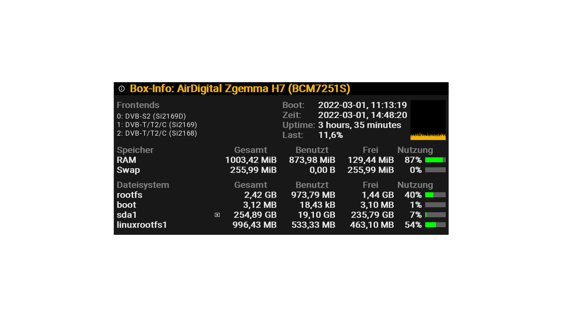

imi8mm komischerweise ist in meiner h7 beides aktiv .also lcd4linux und screenshot und last ist nur 12%
welches layout nutzt du den? umso mehr dir angezeigt wird ,umso mehr cpu wird benötigt .also weniger ist manchmal
mehr bzw. besser. meist gehen die coolis in die knie da die cpu nur so um die 600 mhz hat.

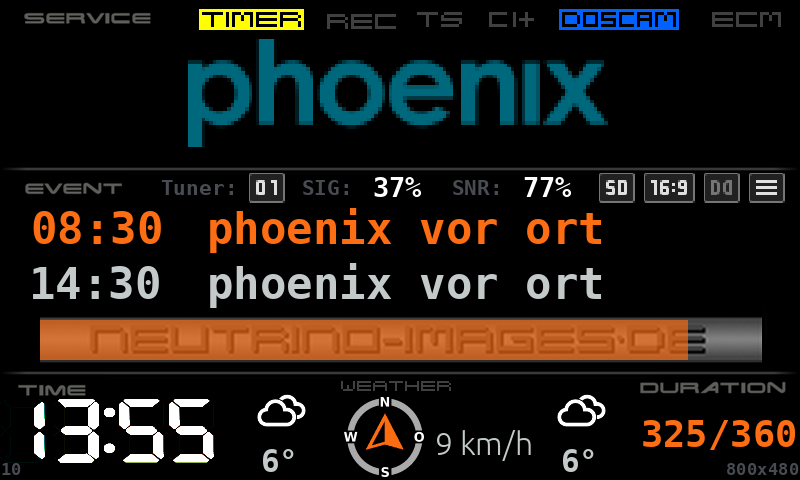

Hatte bisher eine übersichtlichere lcd4linux , durch das neue Feature mit dem Wind fällt nicht nur der Stadt-Name weg ( ich bin mir sicher in welcher Stadt ich bin ) , sondern es müssen auch jetzt 2 Temperaturen gelesen werden , etwas unübersichtlich und mühsam ...
werde dies einfach ausklammern , hoffe , es gibt keine wichtigen Dinge dabei zu beachten ,
bei Erfolg kann ich ja mal posten ...

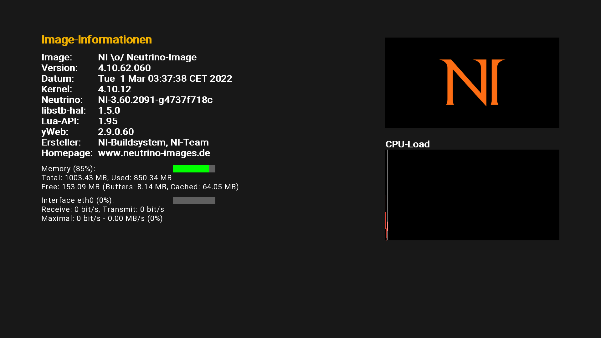

Einen kleinen Erfolg hatte ich schon , siehe screenshot ,
leider ist jetzt eine Lücke entstanden , die muß ich noch irgendwie füllen ,
habe nur im Display-Style " Standard " Temperature-Later und Weathericon-Later1, sowie sWind und ssWind1 ausgeklammert ...
dies reicht mir für heute , siehe screenshot anbei Datei und screenshot txt entfernen
