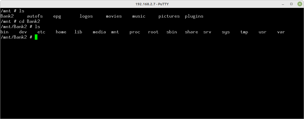

Re: Zugriff auf RootFS der unbenutzten Bank
Funktioniert. Danke an Seife und Jokel für die Tipps

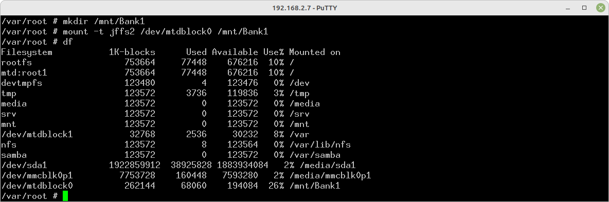

Beiträge: 1083
Been thanked: 21 times
Das geht aus Bank2 genauso für Bank1
