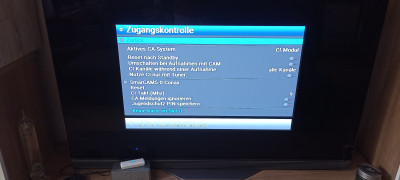

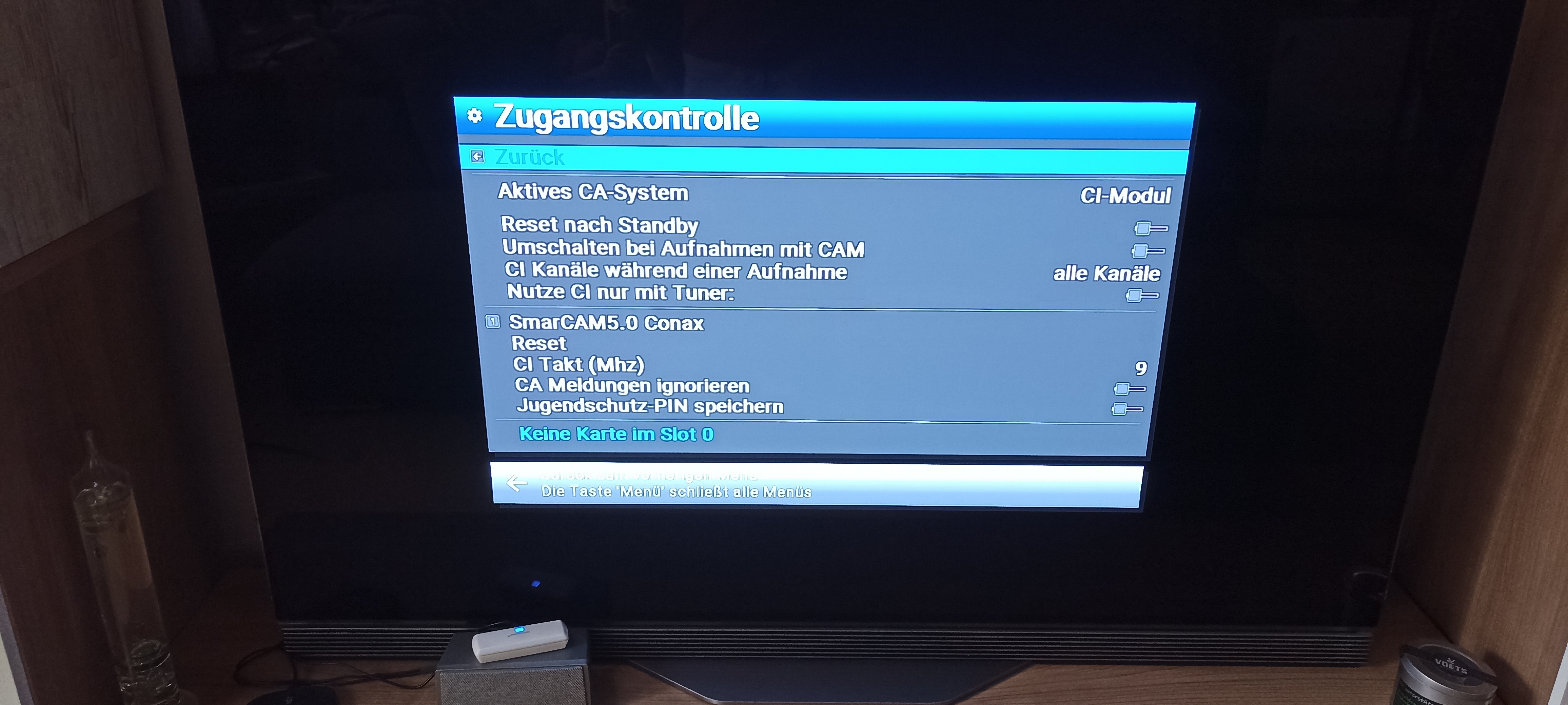

nutze eine Link Kabelbox mit dem letzten NI Image. leider versuche ich nun vergebens mein Pyur CI Modul in der Box zum laufen zu bekommen.
Hierbei dreht es sich um die Privaten HD Kanäle wie Pro7 und Co.
Das Ci Modul wird zwar erkannt , aber beim Versuch jene Sender zu schauen kommt nur die Rückmeldung das man dafür ein CI+ Fähiges Endgerät braucht.
Ebenso habe ich die Kanäle in den Favoriten mittels der Menütaste als CI Kanäle markiert.
Die Karte selber ist aktiv und läuft sonst ohne Probleme in allen CI+ Schächten der vorhandenen TV Geräte.
Da die Karte aber erkannt wird , gehe ich davon aus das auch die Treiber passen und im Image vorhanden sind.
Wäre nun echt interessant zu wissen woran es liegen kann das es nicht funktioniert.

Ist es möglich hier im Board die erforderlichen Dateien und Treiber zu bekommen? Oder vielleicht einen Tip woher man sie beziehen kann?

vielen lieben Dank für eure Zuschriften.
Hab das erforderliche Treiberpaket erhalten und es läuft prima.
Einziges kleines Manko.
Nach längerer Zeit zurück aus dem Standby auf einen verschlüsselten Kanal, muss ich den Sender erst wechseln bevor es hell wird. Aber damit kann ich leben.
