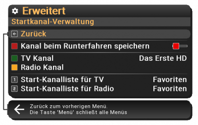

immer nach einen Update wenn man keine Sicherung verwendet in den Eistellungen/Erweiterte Einstellungen/Startkanal Verwaltung Kanal beim Runterfahren AUS und einen Free TV Sender wählen ich mache das immer mit dem Ersten.

Re: VU+ Zero4K friet ein/bleibt hängen nach dem booten
Da kommt man dann ja nicht hin und diese Einstellung geht nach dem Update ja verloren.
