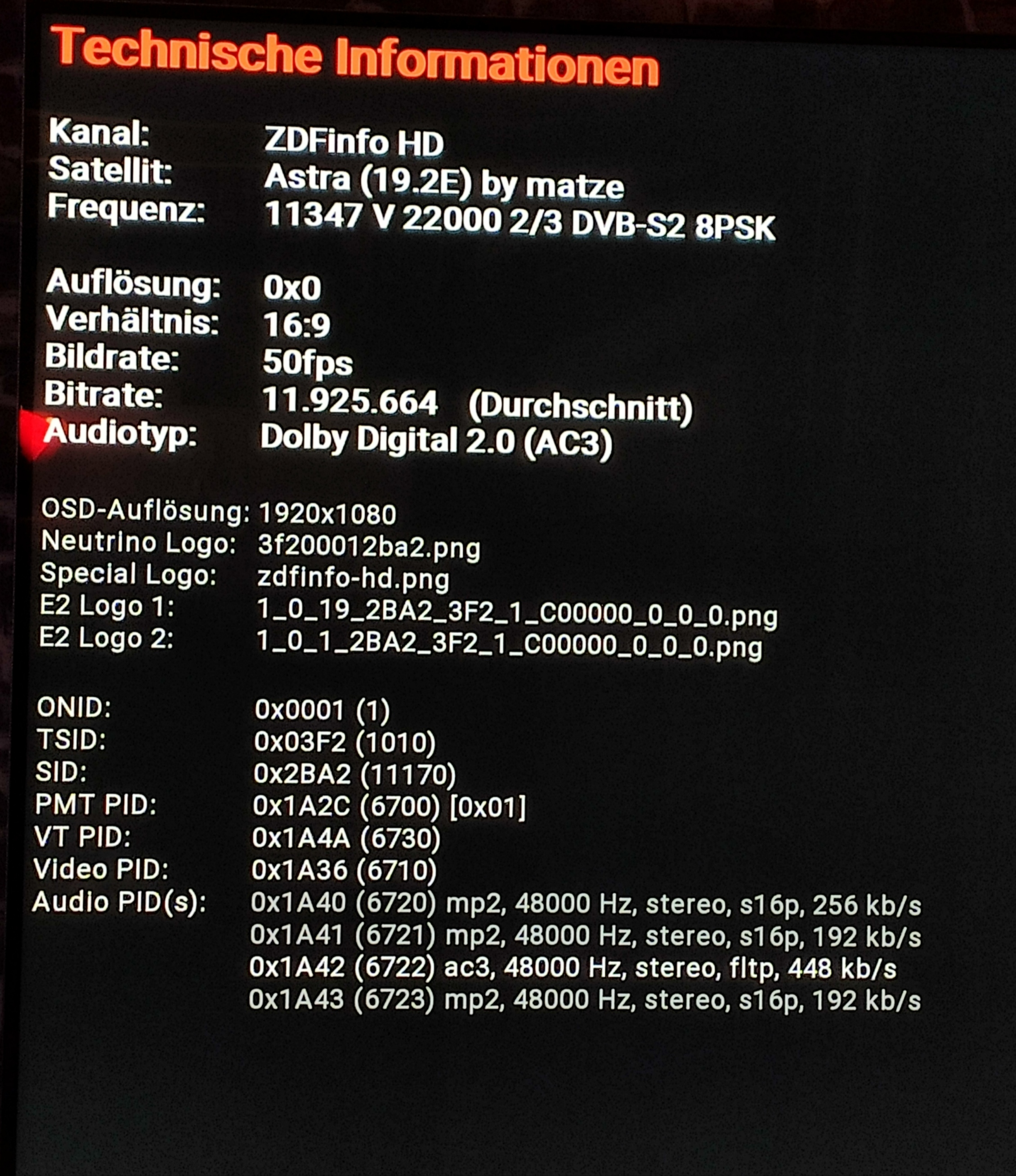

komisch ist auch, daß er hier keine Auflösung anzeigt

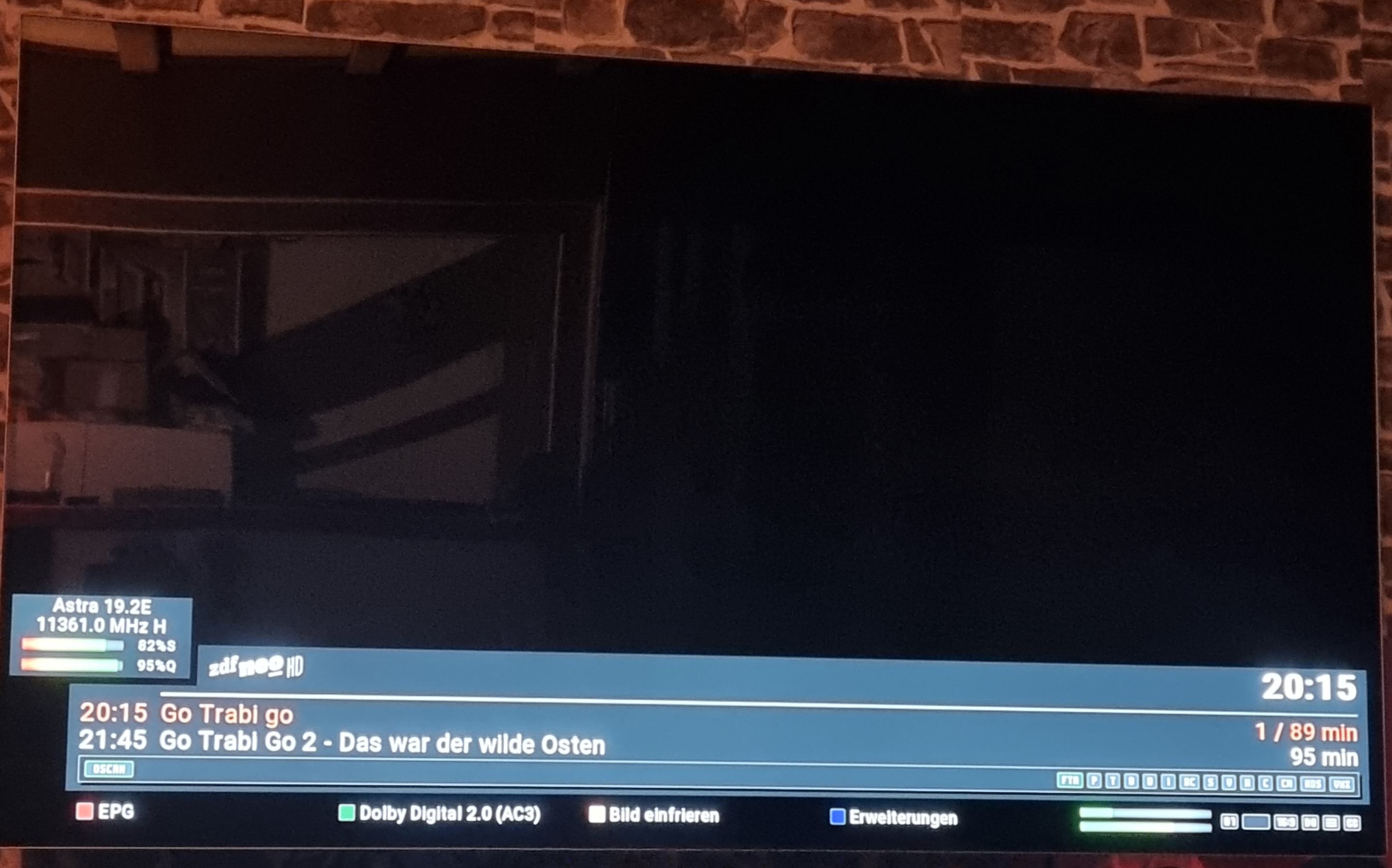

Wie gesagt, das OSD und alles sehe ich ja vom Neutrino...
Nur eben kein TV Bild
Hier siehst was ich meine
OSD und Infobar
OSD und Infobar
