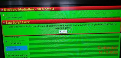

hallo,
hab z.z. unter anderem 2 Maxytec Multibox SE mit neuestem NI am laufen.
Muss feststellen,
das die Neutrino Mediathek nicht 1A funktioniert.
Manchmal klappt das abpielen, manchmal nur Ton, und manchmal geht garnichts.
da kommt folgende Fehlermeldung.
was meint ihr dazu?
bahner

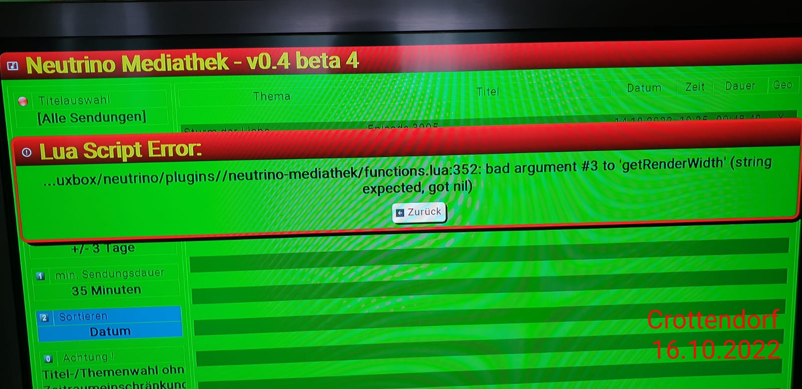

Wenn garnichts geht,
dann kommt die lua Meldung,
zu 80 Prozent geht nur Ton,

@ bahner: kannst du mal ne Sendung nennen, wo immer der Fehler aus dem Bild kommt? Ich hatte mir das mal kurz angeschaut, die Fehlermeldung kommt aus einer Funktion, wo die Breite eines Strings ermittelt wird, und deutet darauf hin, dass der String leer ist.
Das Problem ist jetzt aber, dass die Funktion von so ziemlich jeder Stelle aufgerufen werden könnte. Man müsste also genau wissen, welcher String (wieso) leer ist, um das richtig fixen zu können. Da würde es enorm helfen, wenn man das gezielt und sicher nachstellen könnte.
Keine Ahnung, ob ich am WE dazu komme, aber ich versuchs mal einzurichten.
