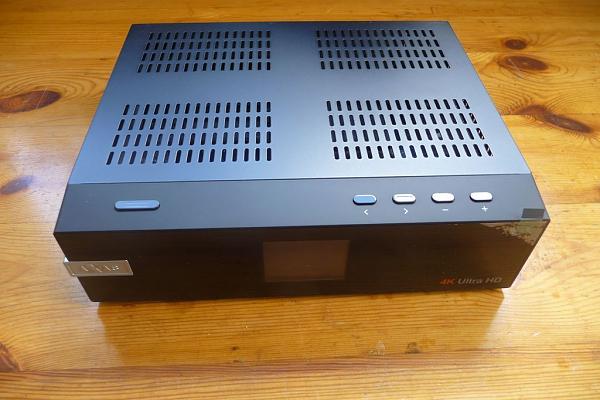

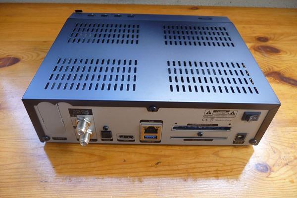

Neue Box am Neutrinohimmel, von der Leistung vergleichbar mit HD51.
Bpanther hat schon ein lauffähiges Neutrinoimage.
Das Herzstück der Axas Box ist der 12.000 DMIPS (2x 1.700 MHz) starke Broadcom BCM 7252s ARM Prozessor
Kleines Farbdisplay
1 GBit Lan
4 GB Flash oder 8 GB Flash !
2 GB Ram
Ci-Schacht (hinten)
Cardreader (hinten)
USB 3.0 (hinten)
USB 2.0 (seitlich vorne links)
Ein festverbauter Sattuner, steckbar zwei weitere Sat- oder Kabeltuner
Zur Zeit gibt es die Box mit einem Tuner so ab 120 Euro, das ist ein Superpreis !

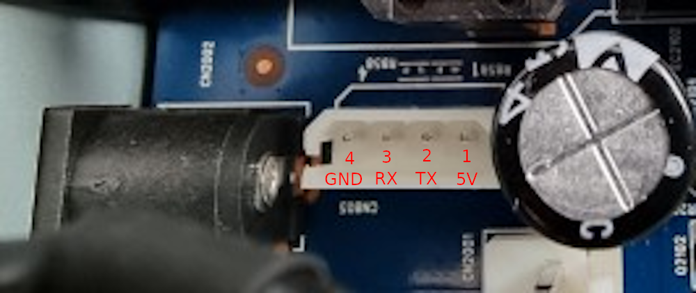

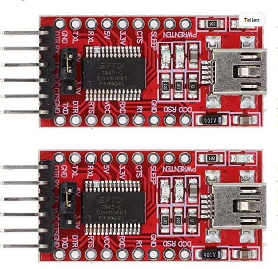

Serielle Schnittstelle ist vorbereitet und funktioniert hier bestens, dazu benötigt man einen Adapter für kleines Geld:
Verbunden habe ich nur 3 Leitungen GND, RX und TX.
Den Adapter auf 3,3 Volt stellen mit der Steckbrücke.

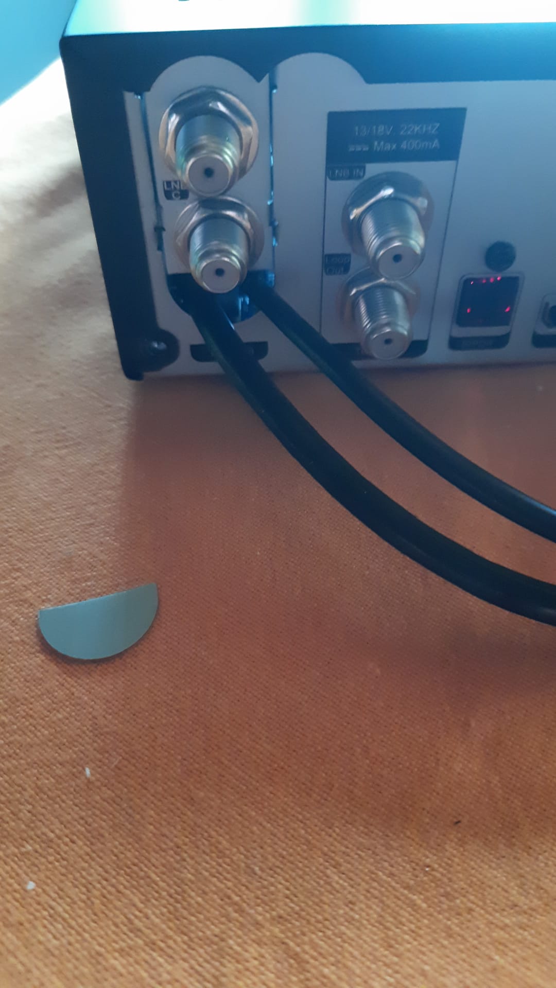

ich hab die mit 3 Sattuner.
Auf der Zusatztunerplatine sind zwei Satanschlüsse, der Untere ist Tuner B und der Obere ist Tuner C

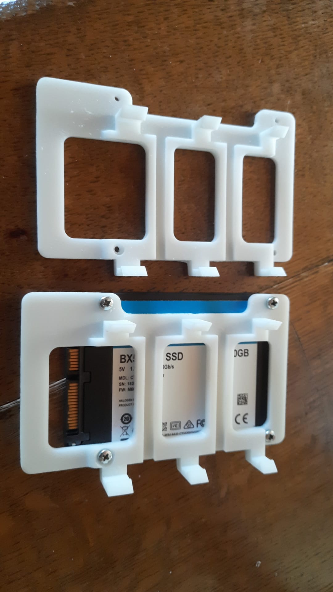

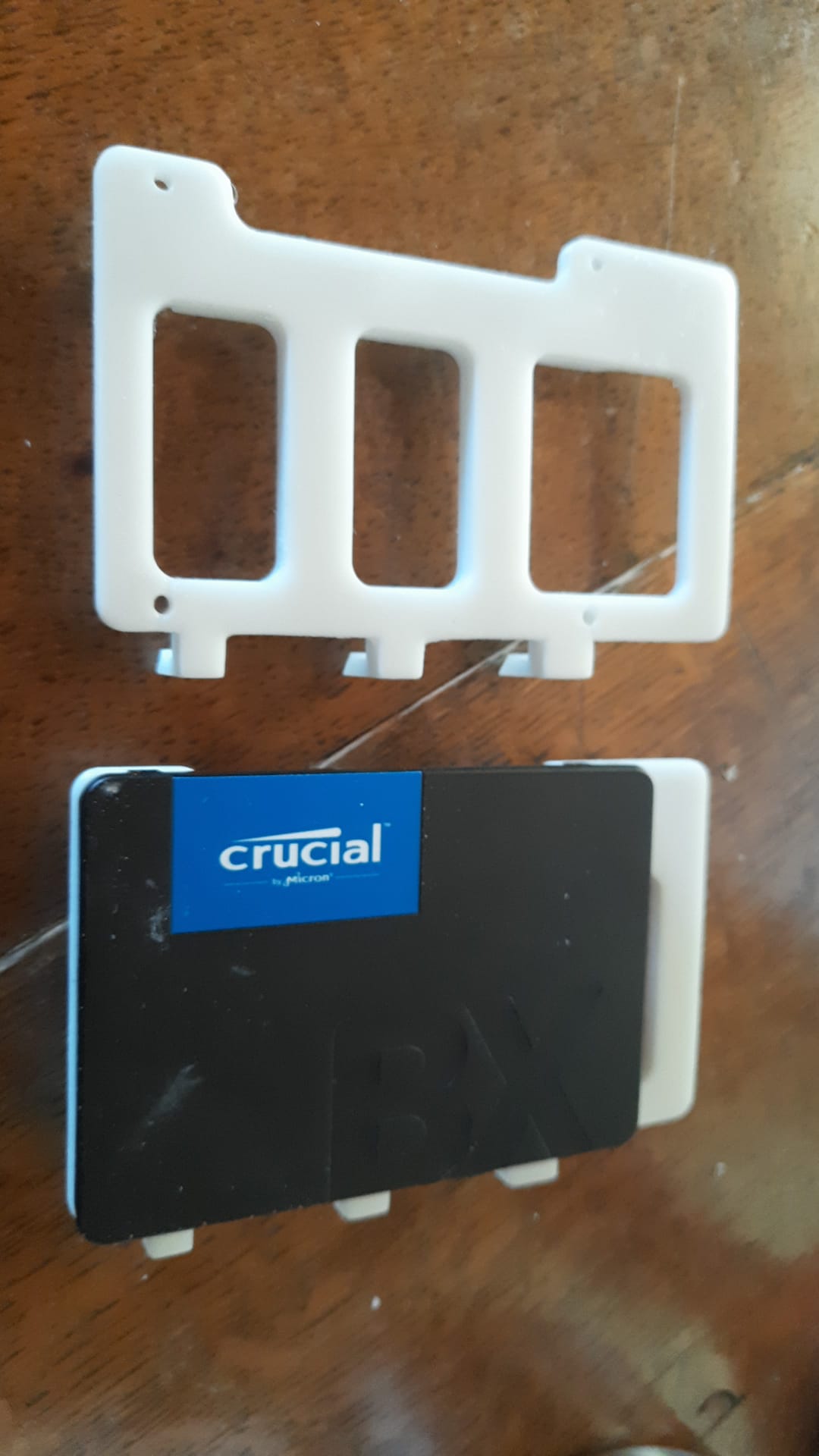

HDD Halterung schon drucken lassen.

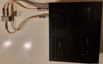

Bei Unicable kann man wunderbar auch mit einem Verteiler arbeiten, so daß man nur ein Kabel braucht.
Habe mir da mal was zusammengebastelt.

hab ich im Wohnzimmer auch,
Tuner A 6 Satpositionen
Tuner B und C über Unicable
Da Neutrino leider keine Tunerzuordnung kann, werde ich die 6 Satpositionen im Dauerbetrieb an C anschließen.
So wird zuerst A und B für Aufnahme genommen

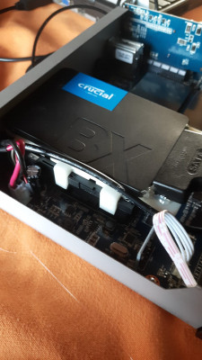

Wo wir grade schon mal am pimpen sind.
https://www.opena.tv/axas-e4hd-ultra/59 ... ultra.html

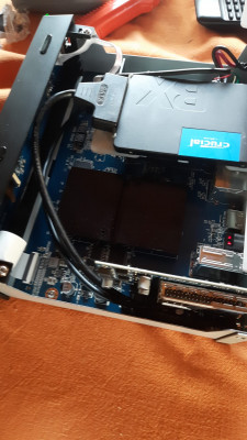

HDD eben mit Halterung eingebaut und usb-to-serial Kabel,
Den Tuner hatte ich nachträglich bestellt und unten das Blech etwas gekürzt, und das original Blech habe ich natürlich auch noch.
So sollte es keine Probleme geben, Falls die Box mal die Flügel streckt und eingeschickt werden muss.
Das File für den Druck ist oben im verlinkten Fred.

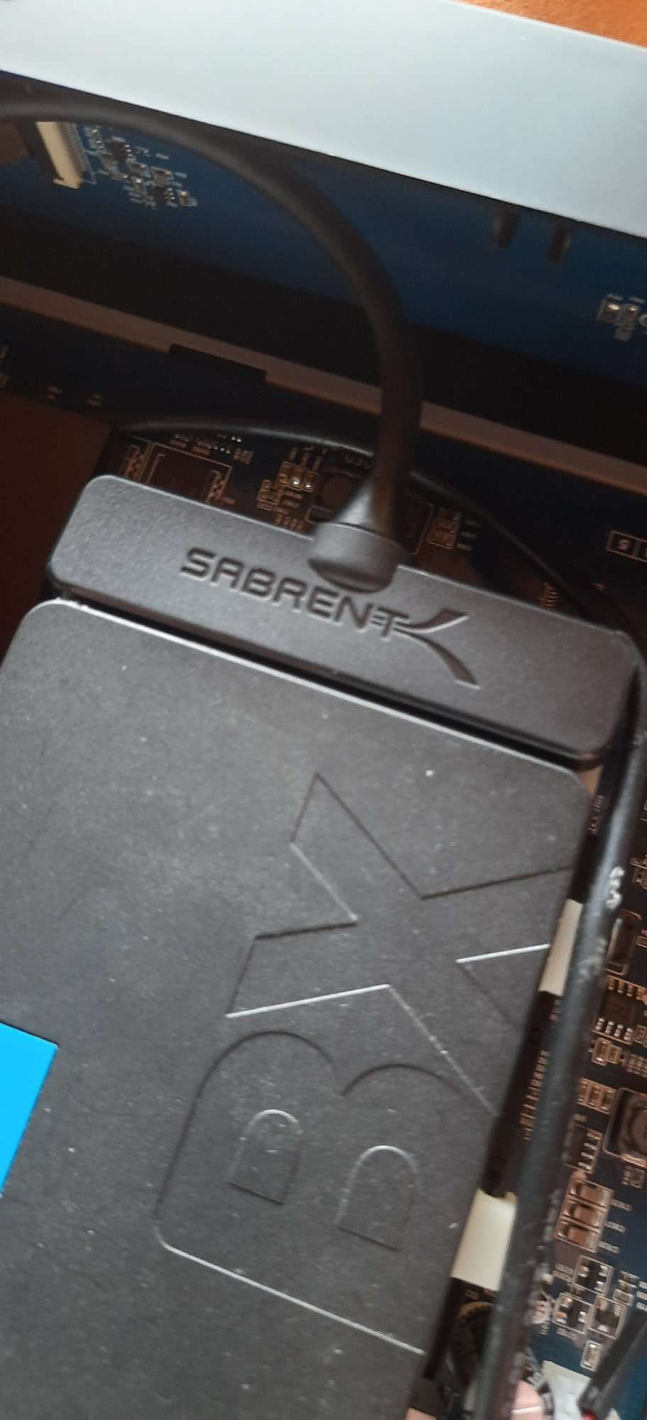

Da mir mein oben verbautes Sata Kabel überhaupt nicht gefallen hat, hing da wie ein Schluck Wasser in der Kurve, habe ich mir ein neues bestellt.
Das sieht schon besser aus.
https://amzn.eu/d/7BWF4zQ

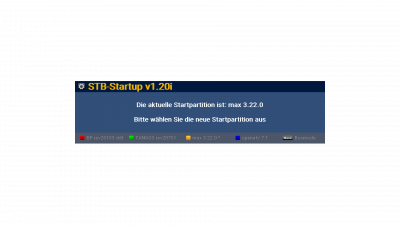

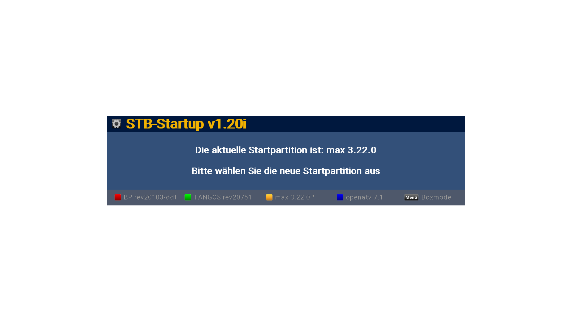

Was ich so auf die Schnelle beim nightly gefunden hab:
- Screenshot im Webif geht nicht.
- Nicht alle Videomodes sind gelistet
- Multiboot menü erkennt andere Partitionen nicht richtig, kein zurück schalten möglich.

Doch die gehen.
Hab dann mal in deinem Image die Screenshots probiert.
Danach wieder das NI gestartet, Screenshots gingen nicht mehr.
mit STRG + F5 Browser aktualisiert und Screenshots gingen wieder.
Browser Firefox. Vermute mal, wird bei dir auch so sein.

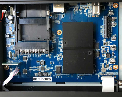

- Beiträge: 403
- Been thanked: 5 times
Wo ist eigentlich der zweite USB-Port?
Auf den Bildern ist immer nur einer zu erkennen.
Und wo hast Du das Samsung Display angesteckt?
Ein Port ist ja bereits durch die FP belegt.
