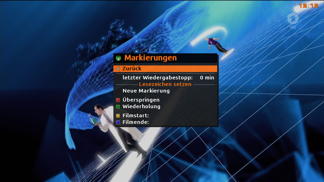

nach starten des movierowsers (eigene aufnahmen) startet man den zu bearbeitenden film
ist man beim eigentlichen filmbeginn angekommen, so markiert man diesen.
dazu ruft man das markierungemenü auf [gelb] und drückt dann wieder [gelb] um den filmstart zu definieren.
genauso definiert man das filmende: markierungsmenü aufrufen [gelb], dann ende definieren [blau]

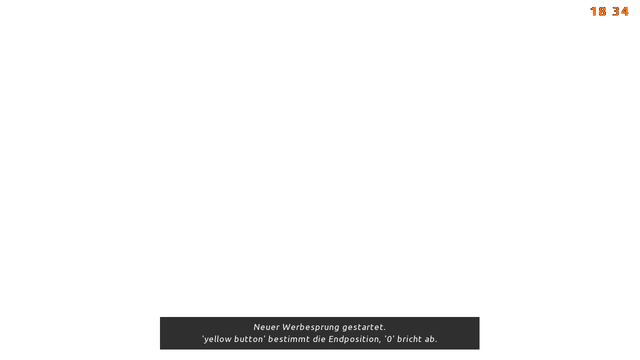

ist in dem film werbung vorhanden, welche herausgeschnitten werden soll, so nutzt man im markierungsmenü die überspringen-funktion mit der taste [rot].
hier muss dann am ende der werbung noch einmal die taste fürs markierungsmenü gedrückt werden (oben als [gelb] definiert.

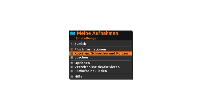

dazu im moviebrowser den film auswählen (cursortasten), die [MENÜ]-taste drücken, anschließend [grün] (kopieren, schneiden und kürzen)

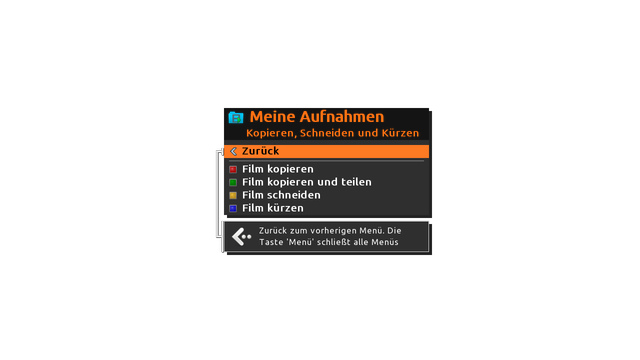

hier hat man nun 4 möglichkeiten, alle mittels hotkey
[rot] kopiert alle sprungmarken in EINE neue datei, die original bleibt erhalten
[grün] kopiert Sprungmarke(n) in MEHRERE neue dateien, orginal bleibt erhalten
[gelb] schneidet die sprungmarken aus dem film und erstellt eine neue datei
[blau] entfernt den teil hinter dem markierten filmende, originaldatei wird verändert
da wir die werbung und alles vor start bzw. nach ende des film herausschneiden wollen, drücken wir [gelb].

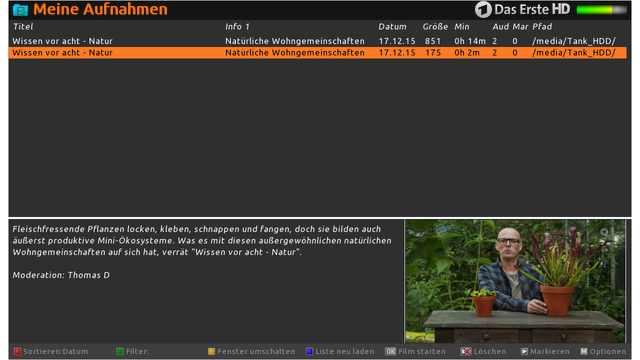

es erscheint noch eine sicherheitsabfrage. ist diese bestätigt, erscheint am unteren bildrand ein fortschrittsbalken.
während des schneidvorgangs kann man die box nur etwas eingeschränkt benutzen. mittels ok-taste kommt man in die kanalliste und kann darüber seine tv-sender auswählen.
plugins, die menütatse u.ä. funktionieren während der anzeige des fortschrittsbalkens nicht.
im anschluss findet man im moviebrowser 2 einträge. den geschnittenen erkennt man an der geringeren laufzeit :-)
