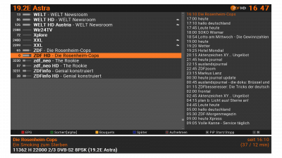

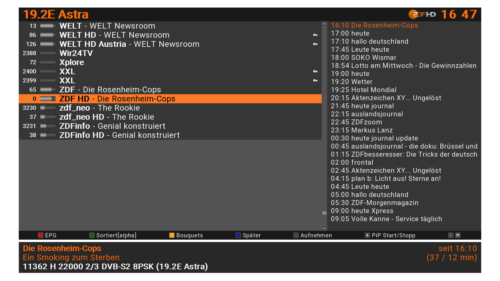

Ich habe ähnliche Probleme wie Miky, irgendwie ist da was kaputt, und seit wann gibt es Sender 0 ???

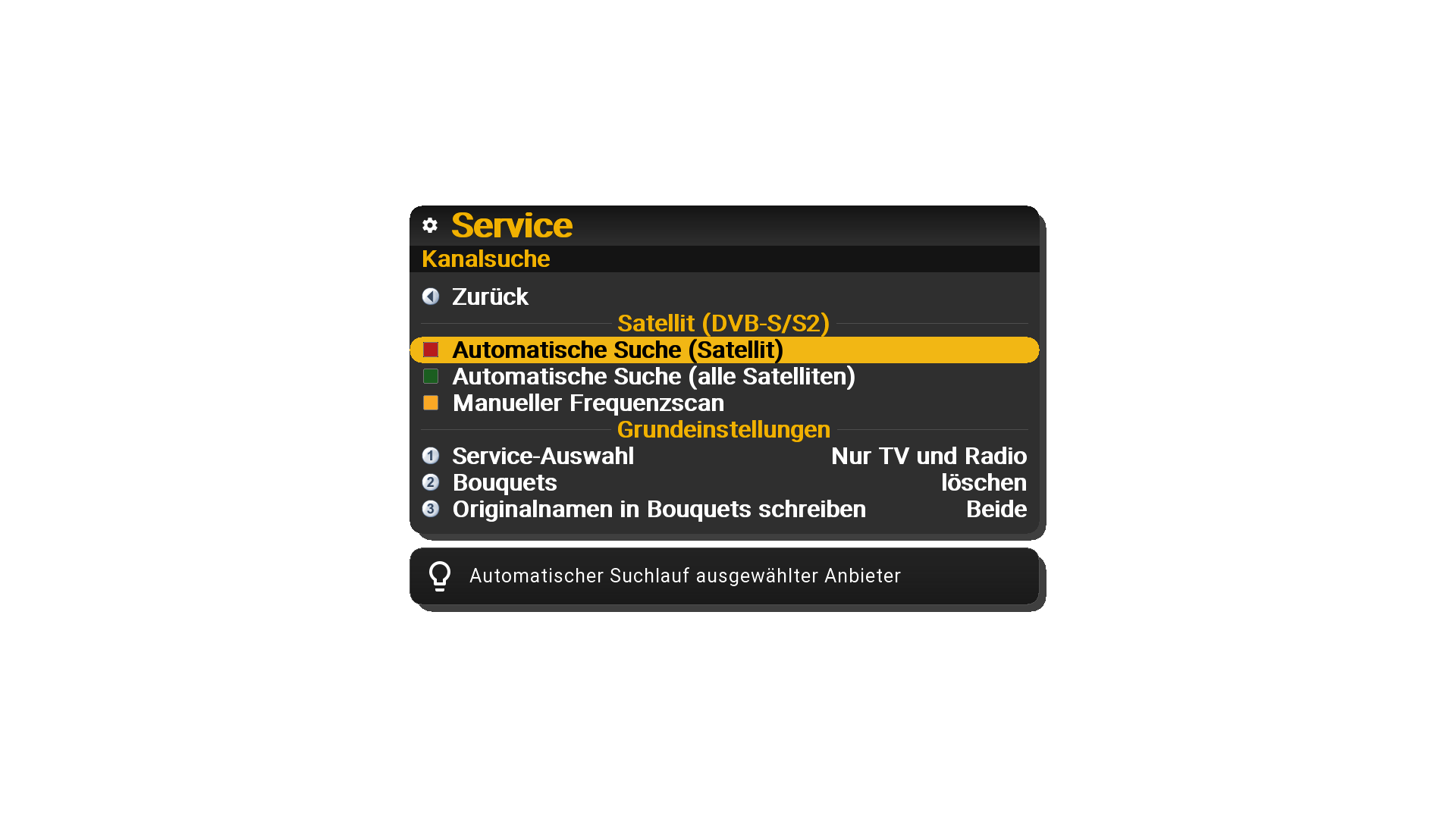

Automatische Suche Satellit
Nur TV und Radio
Bouquets nicht ändern
Auswertung NIT >>> Ein
Rest alles auf AUS
Nur TV und Radio
Rest alles auf AUS

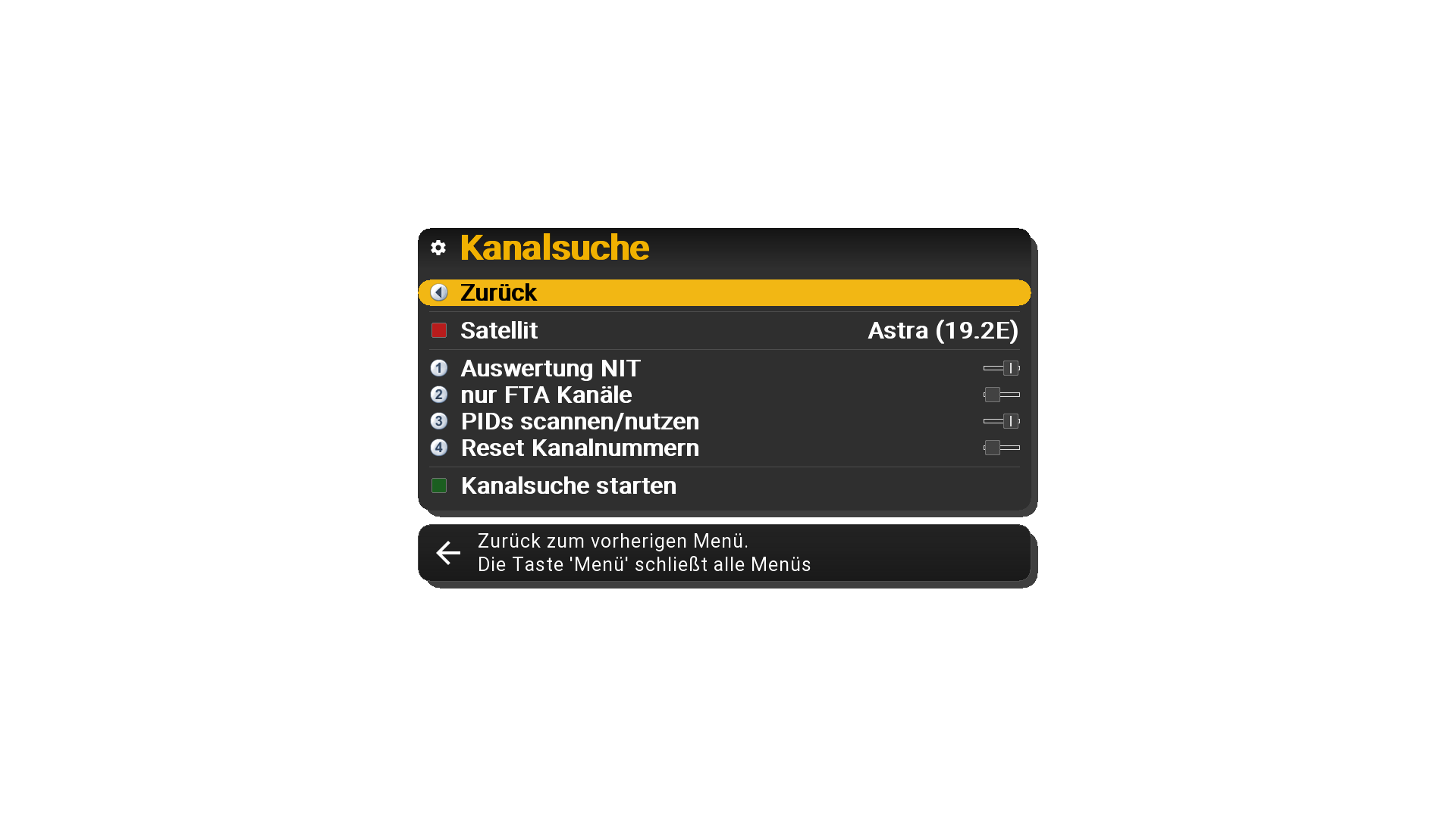

Einstellungen wie folgt (gleich bei Axas E4HD und HD51): Vielleicht übersehe ich auch etwas
Ich vermisse keine Sender und es gibt auch keinen mit "0" nummerierten Kanal.

Steht der bei den Favoriten dann vor der 1? was passiert wenn Du den aus den Favoriten löscht und dann wieder neu einfügst und danach nochmal einen Suchlauf machst?
- Beiträge: 1076
- Has thanked: 24 times
- Been thanked: 22 times
Re: @ dbt, Kanalsuche defekt?
löschen und neu einfügen in Favoriten reichte.
hab nochmal neues Image geflasht ohne Übernahme von Settings, auch keine ubouquets.
Da war alles ok...
Da war alles ok...
Wozu soll das gut sein ?Bouquets nicht ändern
Das ist eine "Workaround-Funktion" aus alten Zeiten , als die Providerbouquets noch gleichzeitig zusätzlich als Anwenderbouquets genutzt werden mussten.
Seit der Einführung der Favoriten(Bouquets) durch ubouquets.xml führt diese EInstellung zu Fehlverhalten, da der Inhalt von bouquets.xml danach nicht mehr mit der Anzahl in services.xml übereinstimmt. (Was im Übrigen auch in den Altertumsversionen vor NeutrinoHD passiert ist)
Da der Nummerierungs-Algo von Neutrino zuerst über die ubouquets.xml ab 1 hochnummeriert und danach die weiteren Nummern über die bis dahin nicht verwendeten Sender in bouquets.xml fortzählt, ist es nicht vorherzusagen, welche Nummer dann die Services bekommen, die weder in der uboqurts.xml noch in der bouquets.xml (wegen der oben zitierten Einstellung) auftauchen.
Da die ubouquets.xml von Neutrino nicht angefasst wird, könnte man die Option "Bouquets nicht ändern" eigentlich entsorgen. Die ubouquets.xml wird bei einem Scan eh nie geändert.
Wer es bis jetzt noch nicht mitbekommen hat, dass bouquets.xml auf keinen Fall für den Anwender sondern nur für Neutrino ist, sei ein Blick ins Tuxbox-Wiki (da steht es) oder ein Wechsel zu Enigma (da gibt es noch jede Menge alten, umständlichen Kram) empfohlen.
