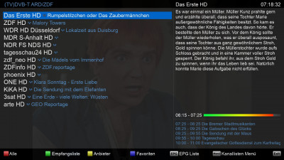

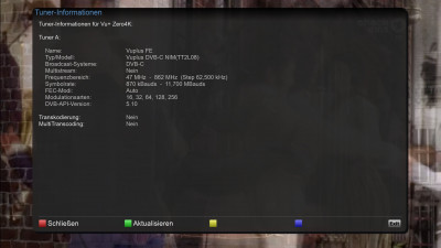

Beiträge: 572
Has thanked: 45 times
Re: OpenATV 7.2 auf Vu+ Duo 4K SE
Ja auch ich musste mich vom NI trennen, ich hatte es ja vor längerer Zeit geschrieben das die Umschaltung DVB-C zu DVB-T2 mit der VU+ Zero 4K seit 08.2022
nicht mehr funktioniert das Menü wurde entfernt.
Nun habe ich mich durch den Neutrino Skin mit Enigma2 anfreunden müssen damit ich die Umschaltung zwischen DVB-C und DVB-T2 auch nutzen kann durch Ausfälle bei uns im Hochhaus muss man öfters mal mit DVB-T2 leben.
Viel Spaß noch

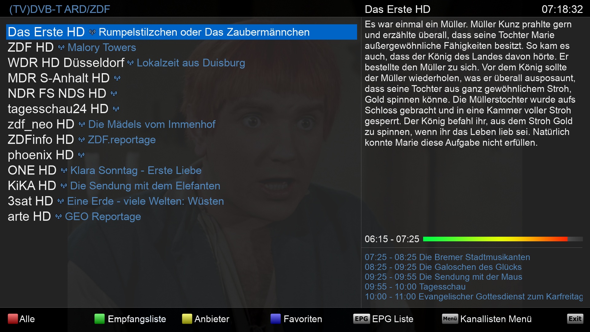

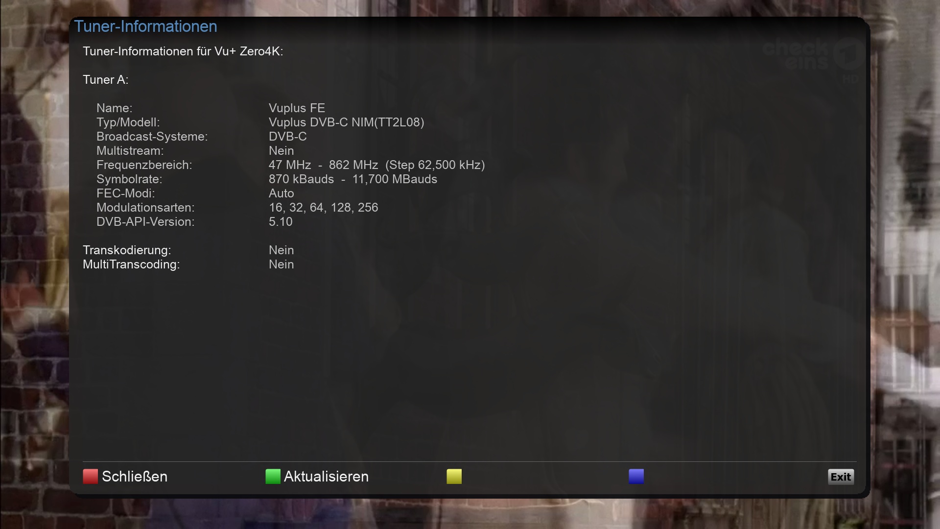

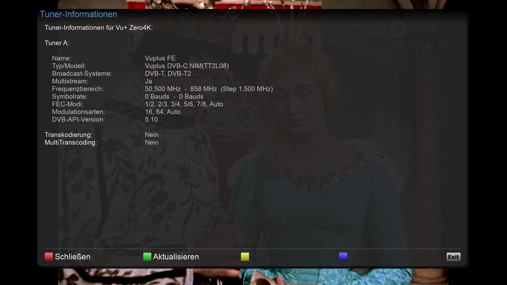

Beiträge: 572
musste das Bild nachreichen wie immer viel DVB-C heute morgen aus
also wünsche euch viel Spaß noch

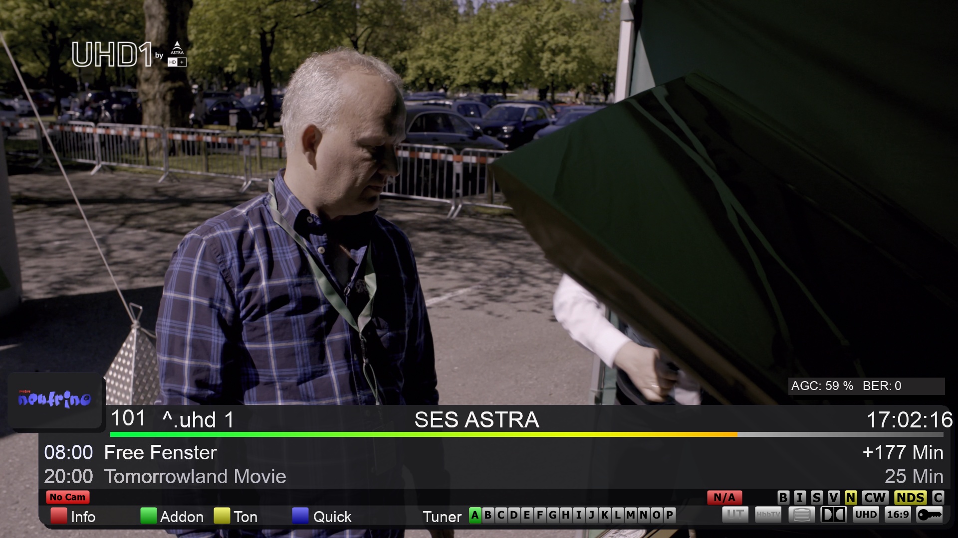

Habe mir einen Wunsch erfüllt und die gewohnte Providerzugehörigkeit im Infobar-Skinpart dazugebastelt:
Trotz oATV 7.3: Die vorletzte Zeile zickt auch immer noch rum. Scheint an den Convertern zu liegen.
Habe zwar python3-psutil nachgeladen, tut aber immer noch nicht richtig.
Als Nächstes möchte ich vorne links die Tuning-Parameter an Stelle des Neutrino-Bildchens einbauen...
