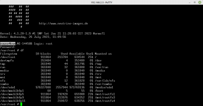

wird keiner machen, ist auch nicht nötig.
Platz genug haben doch die Partitionen.

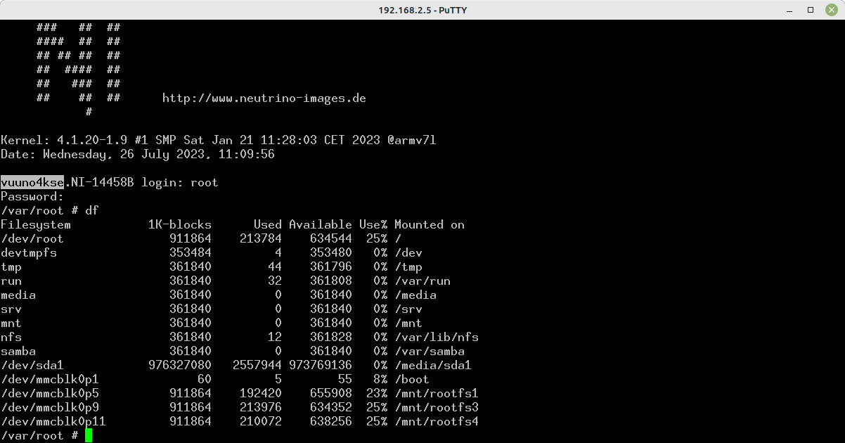

Meine VU Uno 4K SE hat genug Platz...

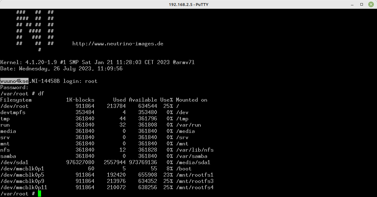

Meine letzte Box-Info hat knapp unter 800 MB benutzen Flashspeicher angezeigt.

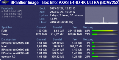

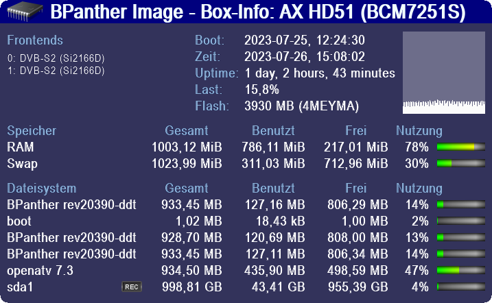

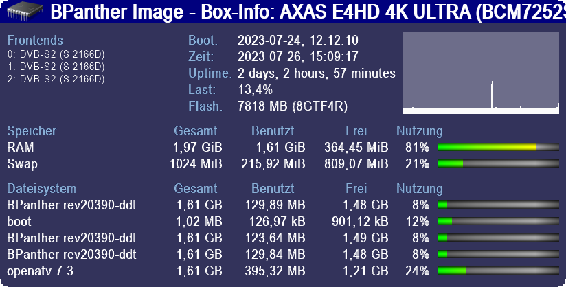

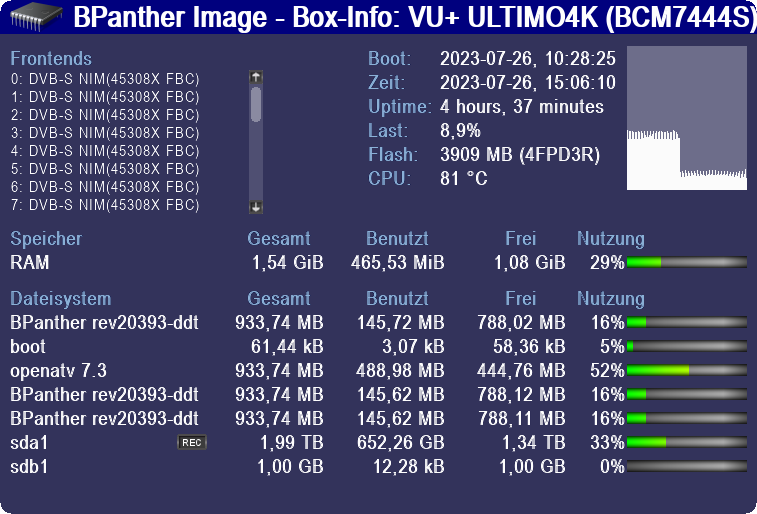

Wie bekommst Du das hin? Das schafft OATV 7.x nicht mal wenn man das so nimmt, wie es vom Server kommt. Bei der Ultimo4K ist die Belegung gerade mal bei rund 490 MB, bei den anderen Boxen sogar noch weit weniger. Und da sind noch E2Player, Logos (allein schon fast 100 MB) und ein wenig anderer Kleinkram noch dabei. Lediglich WLahm und BT habe ich komplett entsorgt sowie die Sprachen außer DE.
Hier mal Bilder von Ultimo4K, HD51 und E4HD.
Also... Entweder machst Du dir eine neue disk.img wo nur 2 Parts (also 5 incl. STARTUP) vorhanden sind, oder aber Du versuchst mal das KEXEC von E2 selbst. Evtl. mußt Du dann, wenn Neutrino nicht starten will, das Kernel von E2 für Neutrino benutzen.

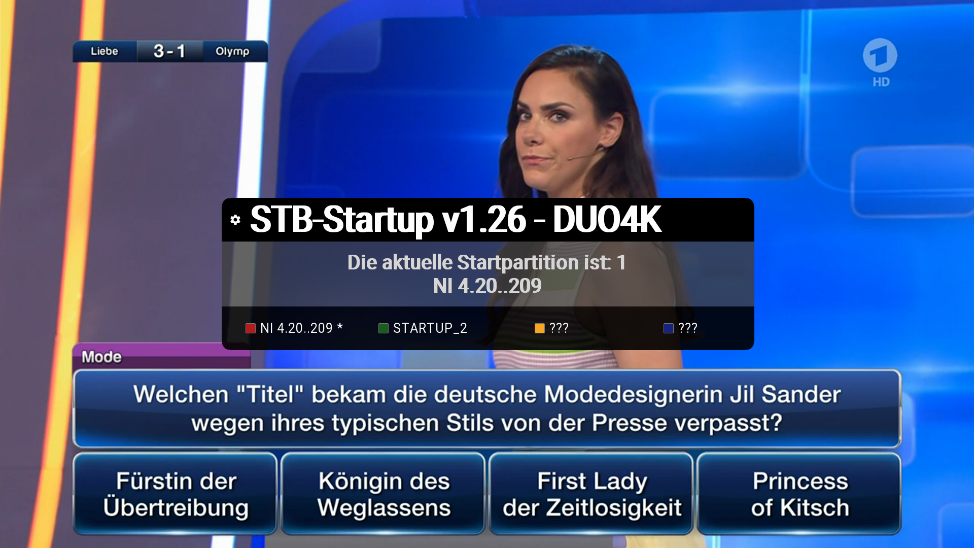

Um das nochmal klarzustellen: Das hätte problemlos funktioniert und ist auch recht einfach bei den VU+4K. Zwar bekanntlich nicht per POWER Taste, aber per USB-Stick oder eben seriell mit PC. Hatte die Möglichkeiten dazu ja bei mir beschrieben:
Seriell, funktioniert somit ähnlich der HD51/E4HD/H7BRE:
LINK (volle CMDLINE)
LINK (Kurzfassung wenn STARTUP noch OK)
USB-Stick -> LINK
Damit wird STARTUP ggf. repariert und auf Part 1 umgeschaltet, es sei denn, man gibt in der startup.update eine andere Ziffer ein für eine andere Partition.
LINK zur Datei für den USB-Stick, für alle VU+4K gedacht. Nicht benötigte Boxen kann man natürlich auch löschen.
Wie Du anhand des Datums sehen kannst, klappt das seit fast 1 Jahr und ich habs selbst erst vor einigen Tagen beim Update benutzt um von Neutrino aus das E2-Kernel zu ersetzen.

Mal eine kleine Spielerei gemacht.
Mit 2:
vuultimo4k:~# parted /dev/mmcblk0 print
Model: MMC 4FPD3R (sd/mmc)
Disk /dev/mmcblk0: 3909MB
Sector size (logical/physical): 512B/512B
Partition Table: gpt
Disk Flags:
Number  Start   End     Size    File system  Name      Flags
 1      1049kB  1114kB  65.5kB  fat32        startup
 2      1114kB  17.9MB  16.8MB               initrd
 3      17.9MB  19.9MB  2032kB               splash
 4      19.9MB  26.2MB  6291kB               kernel_1
 5      26.2MB  1964MB  1938MB  ext4         rootfs_1
 6      1964MB  1970MB  6291kB               kernel_2
 7      1970MB  3908MB  1938MB  ext4         rootfs_2
Oder auch mit 3:
Disk Flags:
 5      26.2MB  1316MB  1290MB  ext4         rootfs_1
 6      1316MB  1322MB  6291kB               kernel_2
 7      1322MB  2612MB  1290MB  ext4         rootfs_2
 8      2612MB  2618MB  6291kB               kernel_3
 9      2618MB  3908MB  1290MB  ext4         rootfs_3
Das sind REALE Daten der Ultimo4K nach einem Test, die Root haben alle die gleiche Größe. Wird 2 oder 3 angegeben, wird eine andere/neue Funktion verwendet, ansonsten bleibt alles wie gehabt mit den normalen Funktionen. Es wird bei dieser Aktion immer Startup neu geschrieben und auf 1 zurückgesetzt. Verschiedene Sachen müsste ich aber wohl noch berücksichtigen. So sollen nur die STARTUP_X vorhanden sein, die es auch gibt. Derzeit sind noch alle 4 (+1) vorhanden. Desweiteren, wenn bei nur 2 Partitionen dennoch Kernel/Root von 3 und 4 vorhanden sind, dann werden die auch "ins leere" geflasht. Wird also noch etwas dauern...
