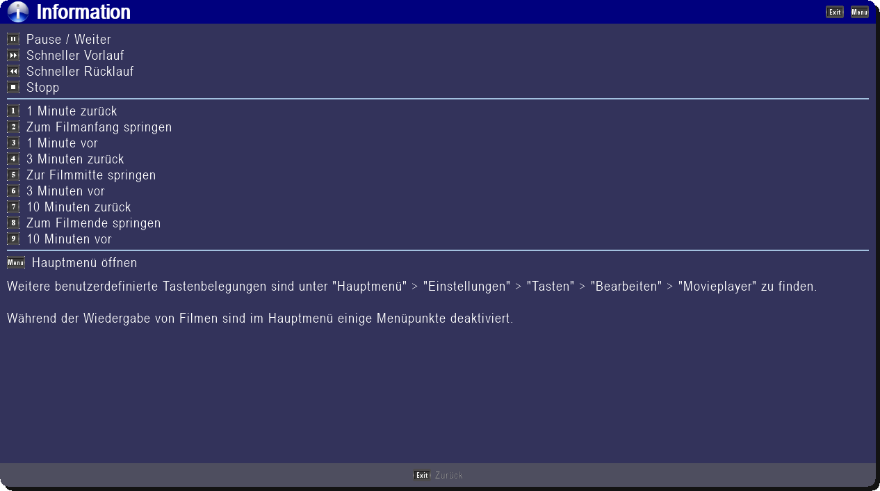

Re: Zeit der Vor- und Zurücksprünge anpassen
In der Hilfe des Movieplayers (wenn ein Film läuft) stehen auch die Tastenbelegungen.
Die Sprungtasten sind fest und können nicht verändert werden.
