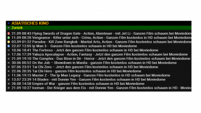

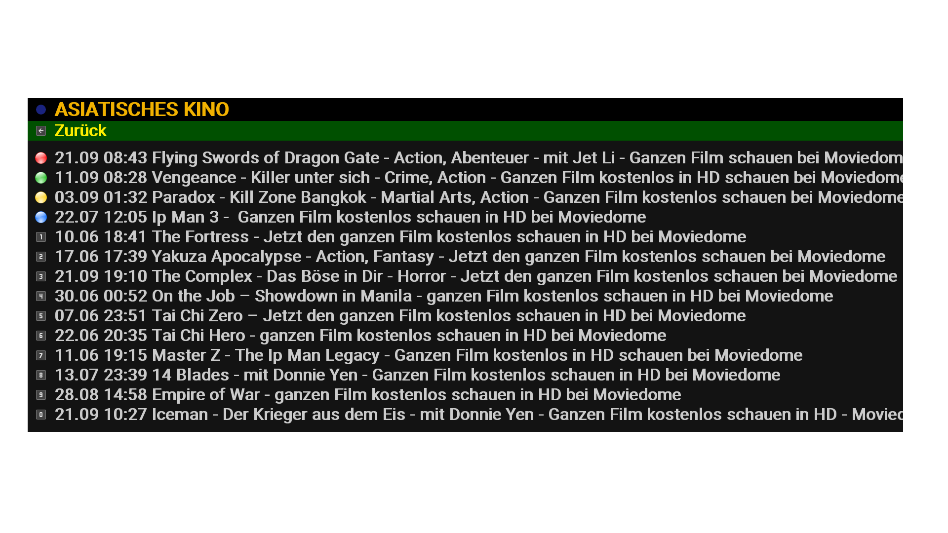

dank python und satbaby .. konnte ich gestern bissel werken
ich habe mir mal satbaby's "yt_video_url.lua" angepasst
diese spielt jetzt nur noch streams mit 1280x720 oder wenn nicht vorhanden in 640x360
unabhängig was ihr eingestellt habt .. ansonsten gibt es nur show picture
falls interesse besteht die yt_video_url.lua im anhang ..
hierhin kopieren
/usr/share/tuxbox/neutrino/plugins/rss_addon
und das in der rssreader.conf einfügen .. man will was sehen
{ name = "Moviedome",           exec = "https://www.youtube.com/feeds/videos.xml?playlist_id=PLGI9nth6470EEmULYPzDn4rOiOmegfb9_", submenu="Youtube", addon="yt" },
{ name = "Moviedome 1",         exec = "https://www.youtube.com/feeds/videos.xml?playlist_id=PLGI9nth6470H8adWdZ6uU74FiB5Ue9X4-", submenu="Youtube", addon="yt" },
{ name = "Moviedome 2",         exec = "https://www.youtube.com/feeds/videos.xml?playlist_id=PLGI9nth6470EkSdRtmafSJNTMHDqV_qeM", submenu="Youtube", addon="yt" },
da sollte für jeden was dabei sein ..
yt_video_url.lua
(1.01 KiB) 607-mal heruntergeladen

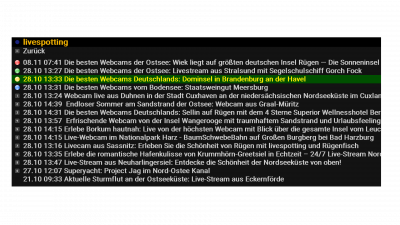

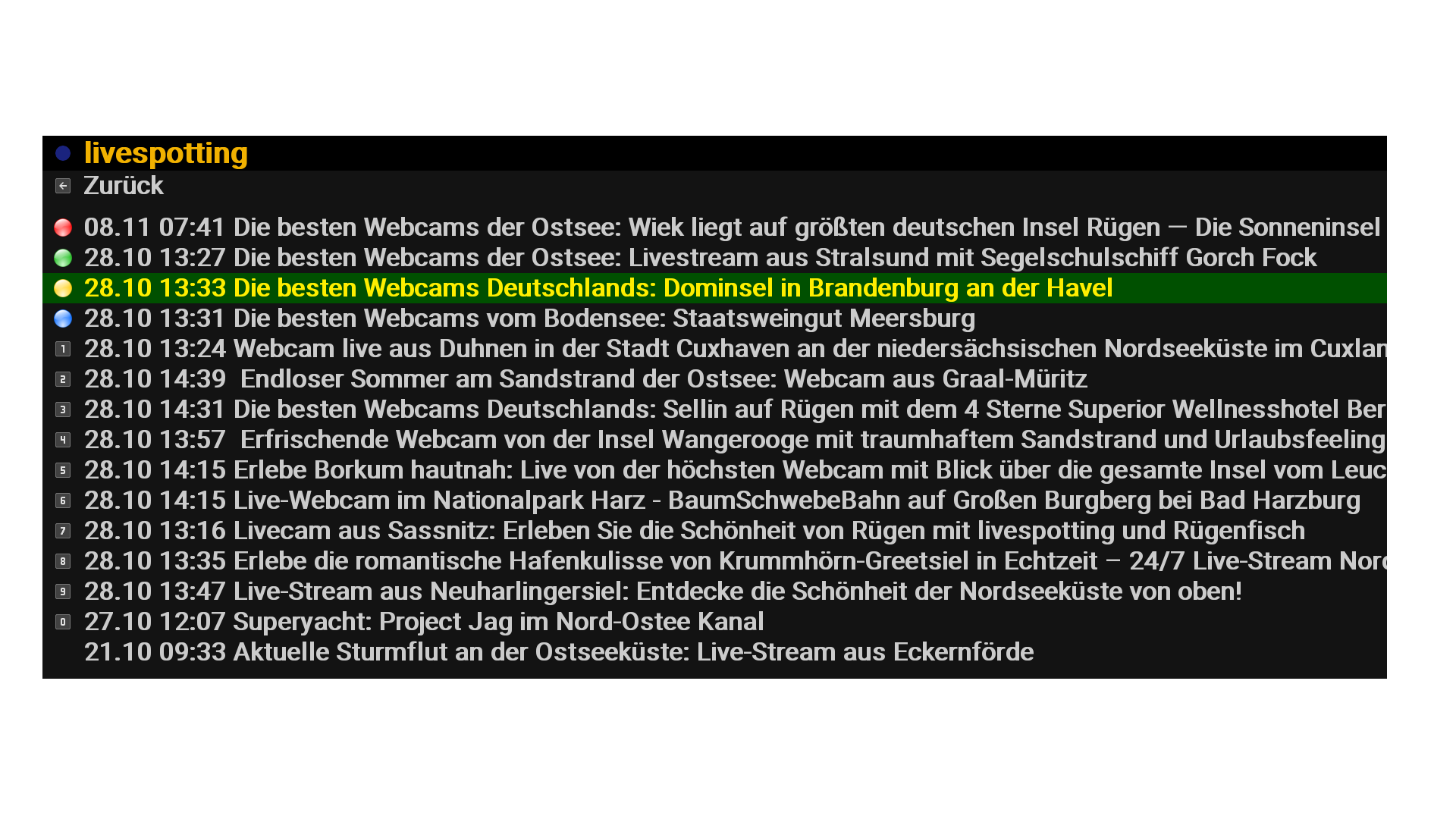

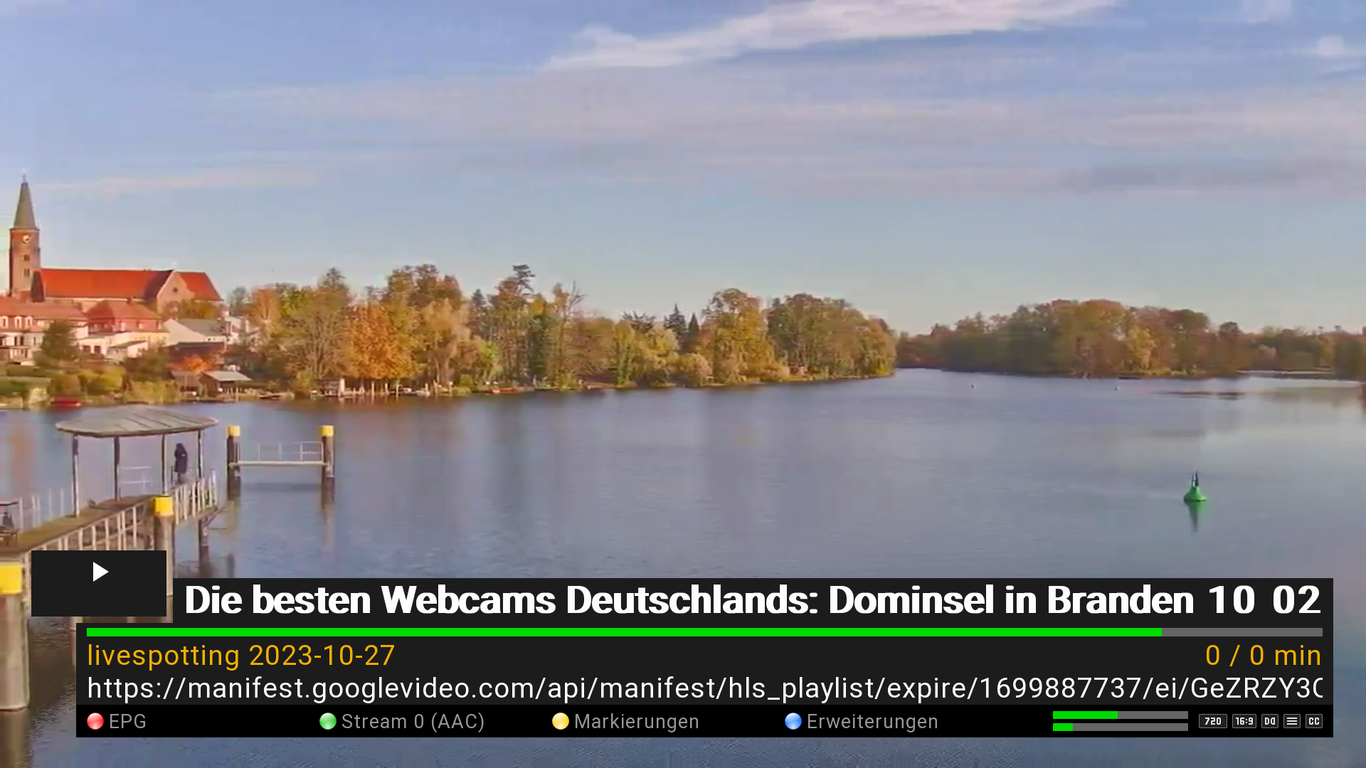

Kurze Rückmeldung, mit Deiner yt_video_url.lua funktionieren die Live-Streams von z. B. livespotting oder earthTV nicht mehr.
Bei der Version von satbaby geht es...
Zumindest ist es bei mir so...
Re: Rssreader u. Youtube
ja das ist so gewollt .. für livestreams .. gibt es webtv
musicus .. ich habe das nicht mit drin weil 30 fps ..
probiere mal diese version .. ist also eine spezialversion für musicus :wink:
{ name = "Livespotting",        exec = "https://www.youtube.com/feeds/videos.xml?channel_id=UCzLB2h38nyHSIaALzwtPvfg", submenu="Youtube", addon="yt" },
yt_video_url.lua
(1.12 KiB) 577-mal heruntergeladen
