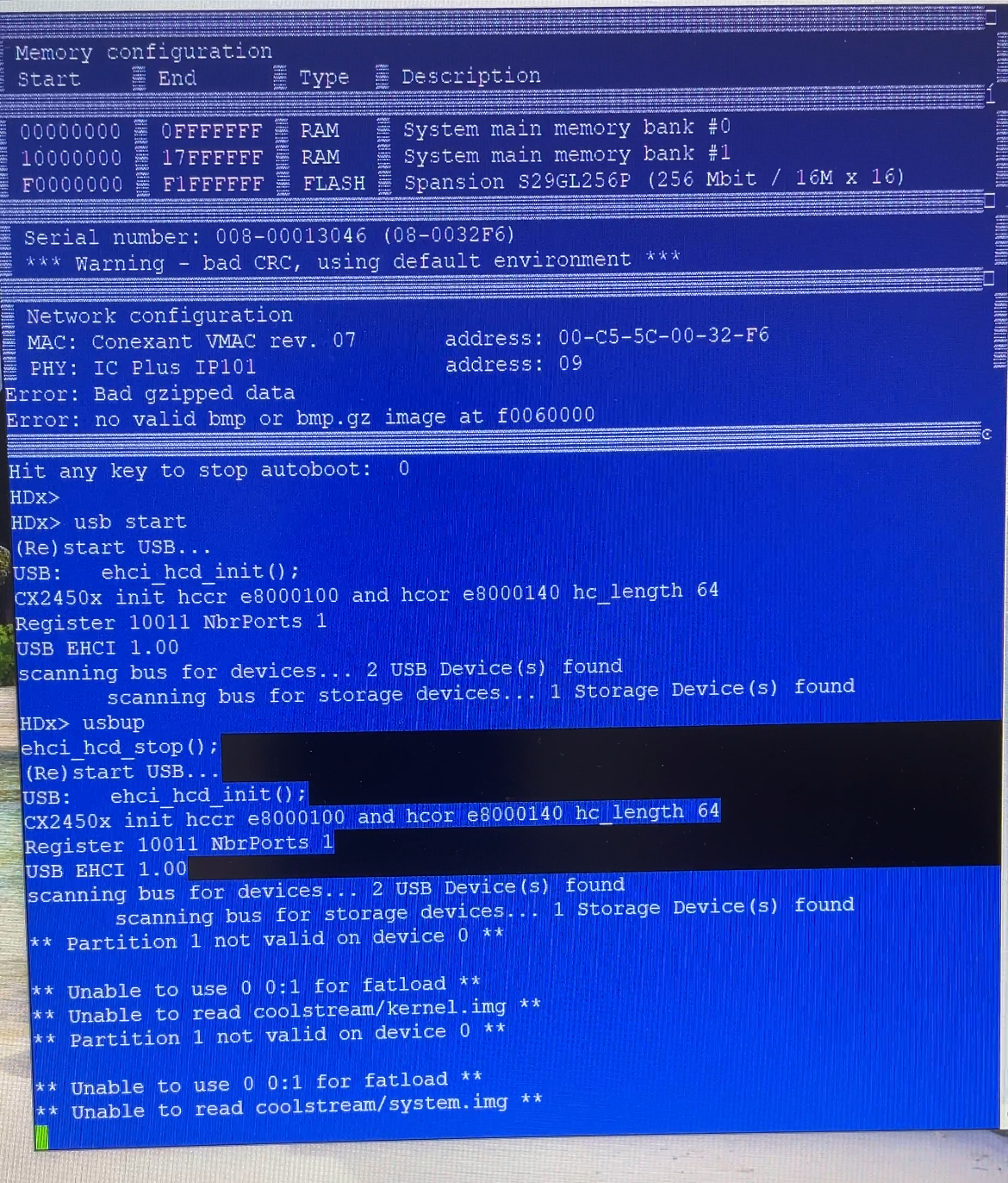

Moin, meine Neo 2 funktioniert seit dem Update garnicht mehr. Auch mit Null Modem Kabel und USB-Stick nicht.
Das Update wurde auch nicht abgeschlossen. Die Neo 2 hat sich beim Update auf gehängt.
Habe alles mögliche versucht, aber weiter als "BOOT KERNEL" lädt die Box nicht mehr.
Gibt es noch andere Möglichkeiten ? Zum wegschmeißen eigentlich zu schade.

Unterbrichst du den Autoboot und probierst mit usbstart und usb up?
Was sagt das log?
Poste das doch bitte mal.

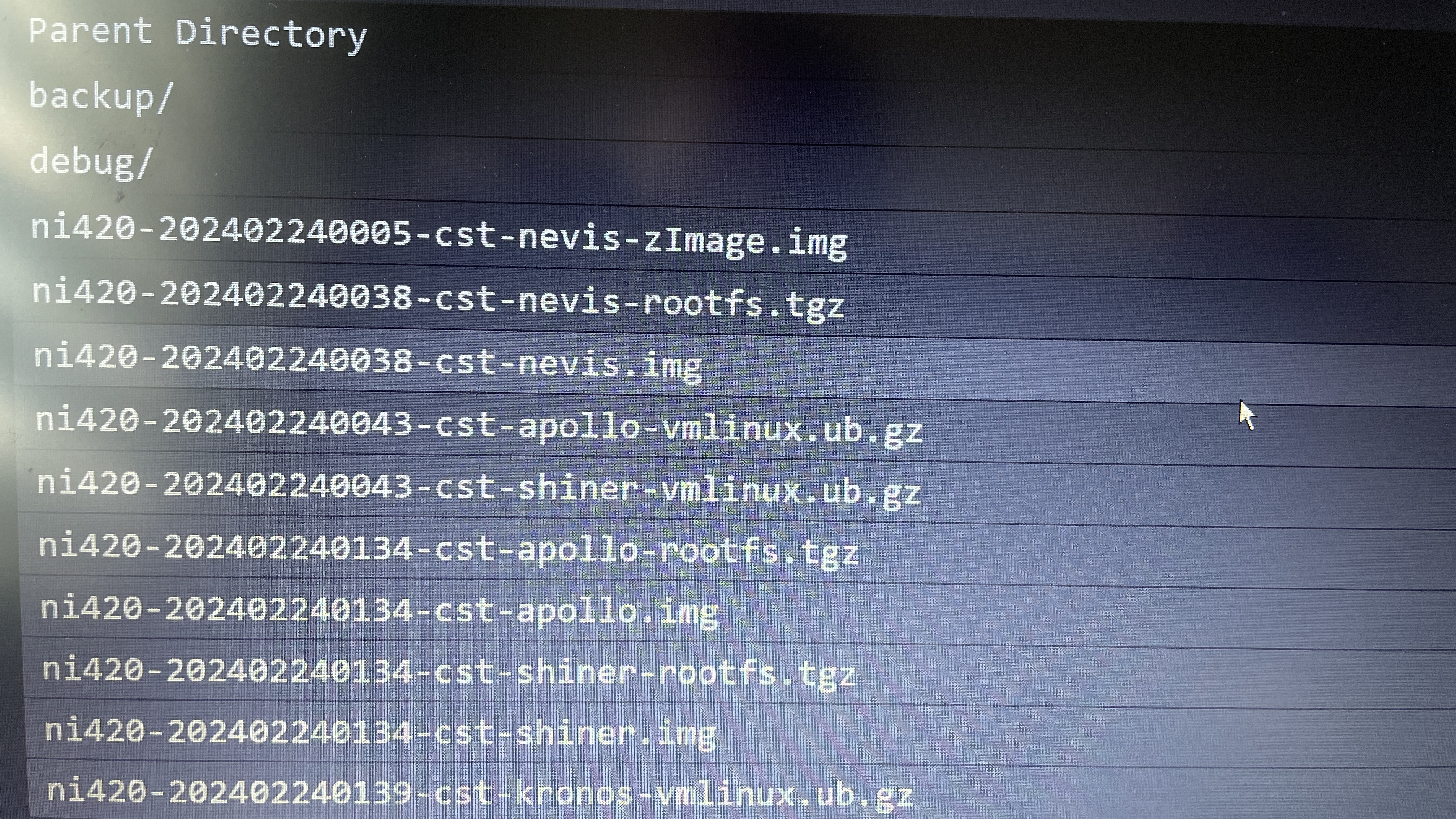

Vor dem Update hatte ich cs214.img drauf . Ca.2019. Jetzt versuche ich cs-214-nevis drauf zu spielen, geht auch nicht.
Ist die HD1- Plattform die gleiche, die ich auch bei NEO2 brauche ?

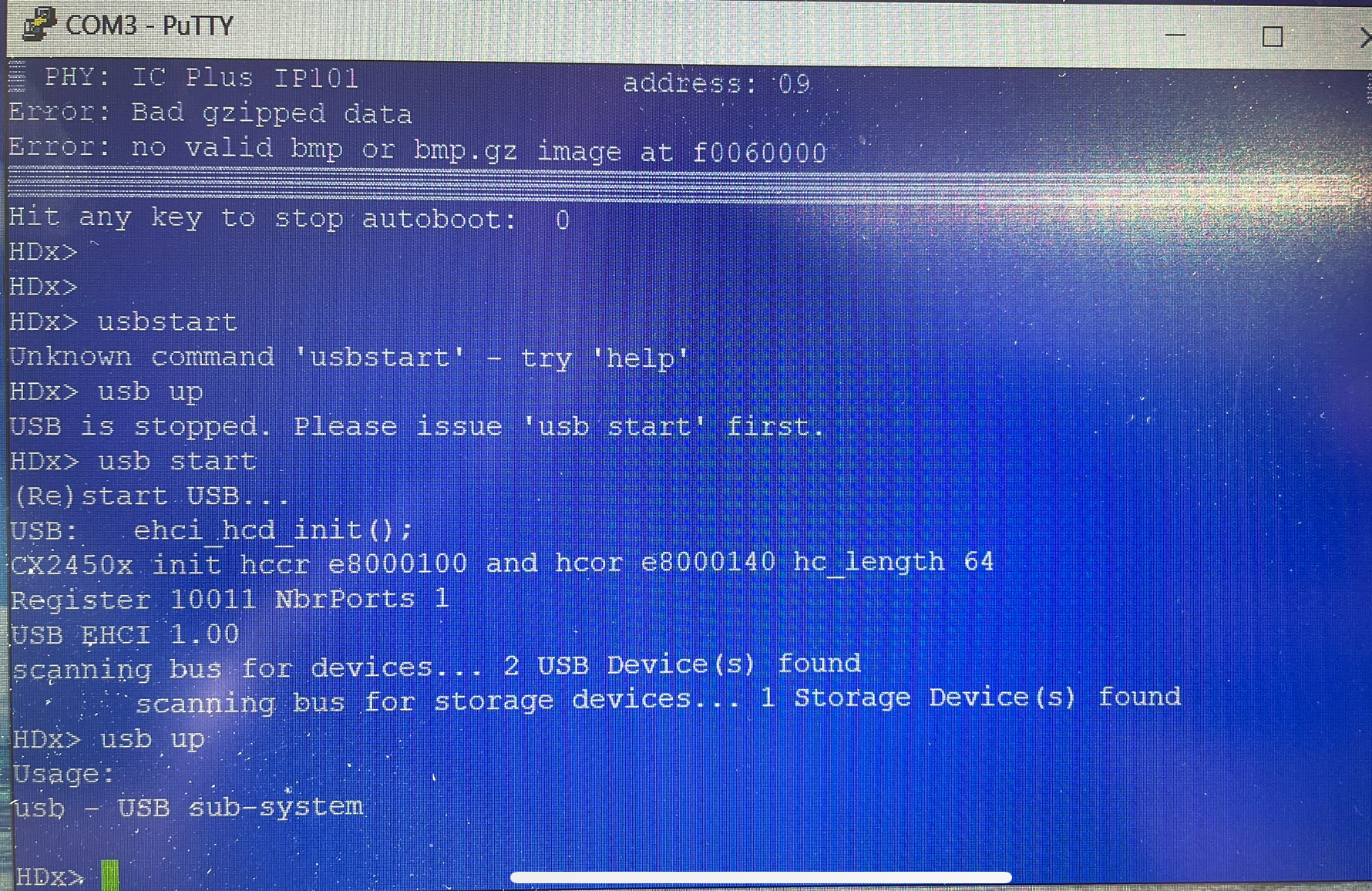

usb start und dann usbup.
HD1oder nevis ist für Neo2
was für Dateien sind denn jetzt auf dem Stick?
Ab heute sind die nevis images auch wieder im nightly.
https://neutrino-images.de/neutrino-images/nightly/
dort kannst du dir ja den kernel und das image runterladen
Ordner auf dem stick erstellen mit Namen coolstream
in den Ordner gehören dann der Kernel und das Image.
Achtung kernel umbennen in kernel.img und das Image in system.img .
dann muss das gehen.

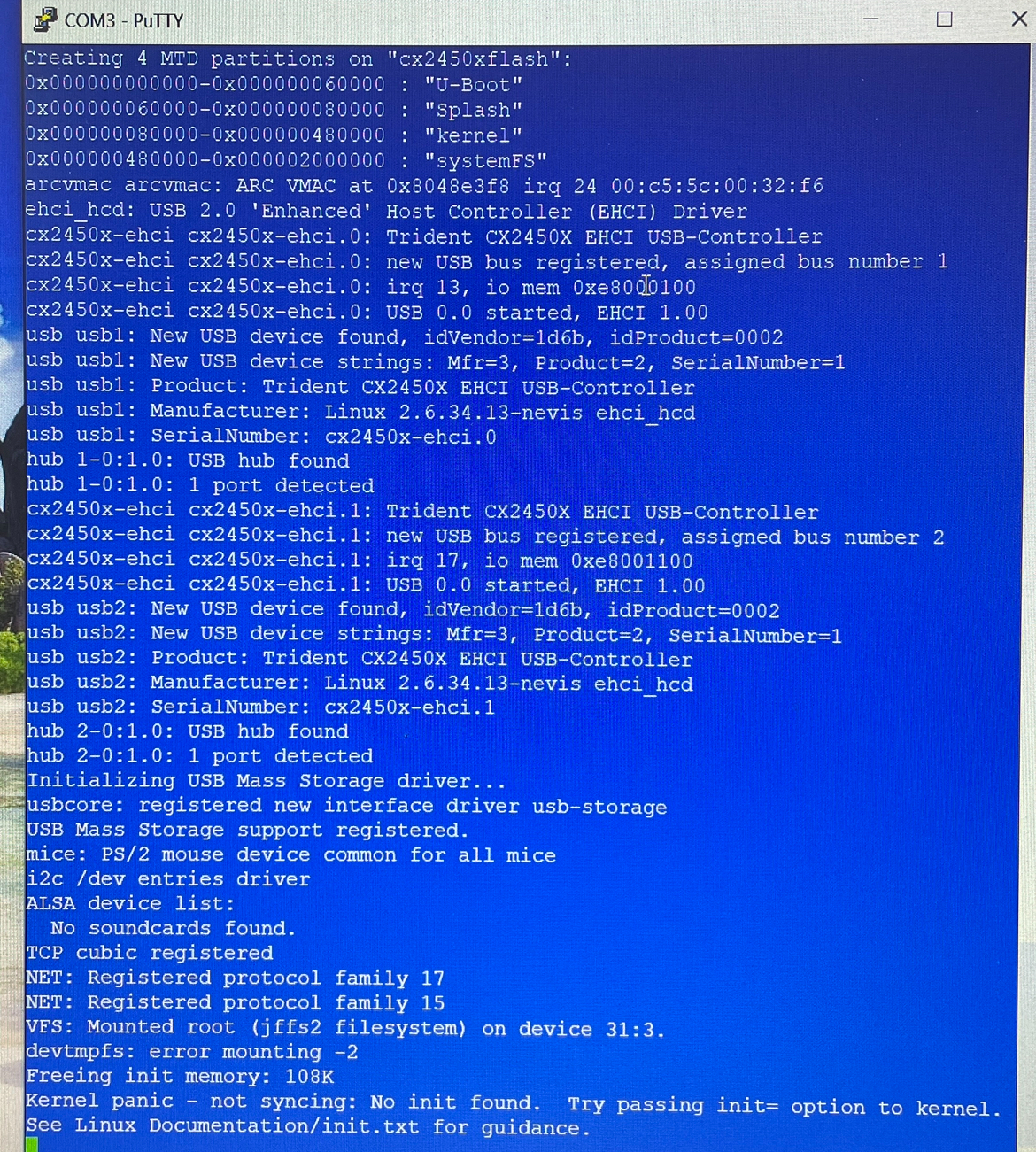

So, ich gehe mail davon aus , dass erste Image ist Kernel und das dritte Image ist System. ( siehe Foto)
Mit dem zweiten Image kann ich nichts anfangen.

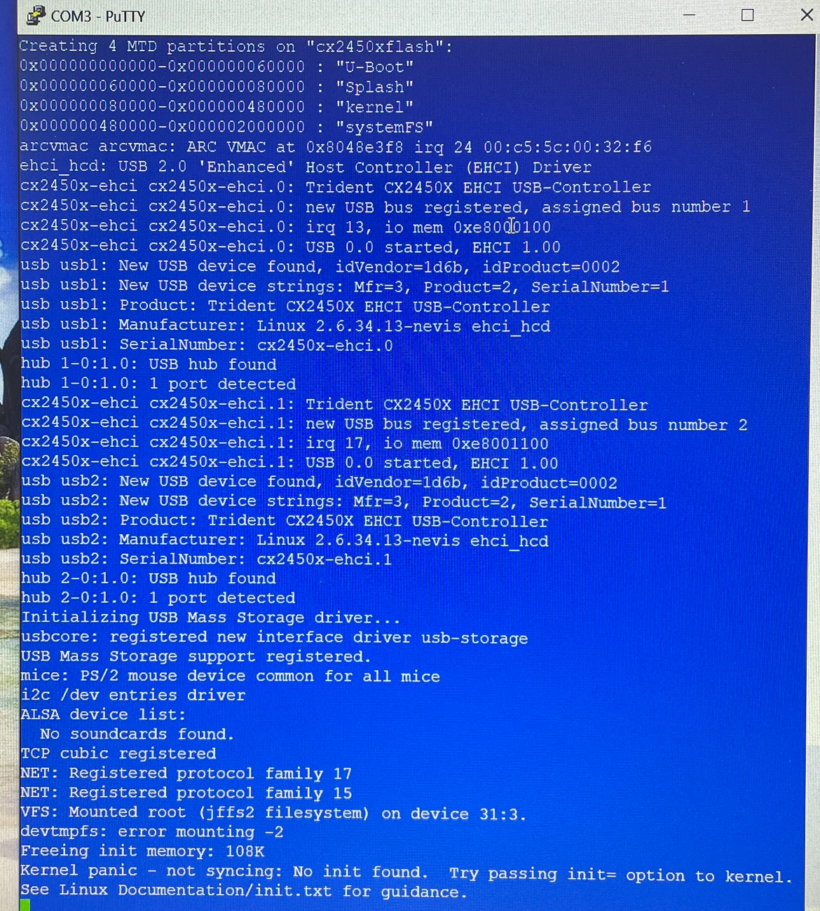

Das zweite Foto zeigt , dass irgend etwas nicht Funktioniert hat.
Danach startet Putty neu und siehe letztes Foto.
Habe es nicht so mit englischen.;)

Fotos wurden vertauscht :(

schon ok. :) Die beiden Dateien sind übrigens korrekt.
Du hast sie aber passend umbenannt? Gehe sicher, dass die Dateinamenerweiterung passt, Windows versteckt die ja standardmässig vor dem User, du musst in den Einstellungen im Explorer dies erst ausschalten.
Ich vermute, dass der USB-Stick nicht richtig erkannt wird, bzw der Stick ansich schon, aber die Partition scheinbar nicht. Kann es sein, dass der Stick recht neu und recht gross ist?
Versuche mal folgendes: Erstelle eine neue Partition auf dem Stick(also die alte bestehende löschen und neu anlegen. Achtung! Alle Daten gehen dadurch auf dem Stick verloren) mit lediglich 2 GB Grösse! Diese dann anschliessend mit FAT32 formatieren.
Danach dann wieder ein Verzeichnis "coolstream" darauf erstellen und die beiden Dateien hineinkopieren. Danach wieder von vorn nach Anleitung, die dir Knicko in Beitrag #2 genannt hat.

Das sieht aus als würde die Partition auf dem Stick nicht erkannt werden. (sollte schon MBR sein mit Fat32 formatiert)

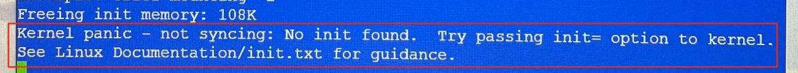

Kernel panic
da passt der kernel nicht zum image würde ich tippen falls ich da noch richtig liege

tannen hat geschrieben: Sa 24. Feb 2024, 16:39 Kernel panic
Klar weil da nichts geflast wird da die USB Partition nicht erkannt wird. ;)
