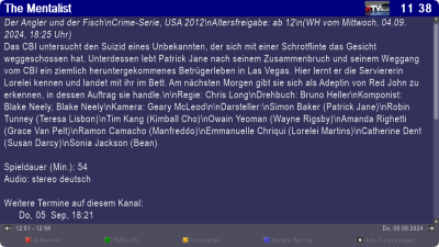

bei den beiden, o. g., Sendern ATV HD (1 und 2) kann man die Info im EPG nur schlecht lesen, da hier die Zeilenumbrüche nicht erkannt werden.
Das sieht dann bspw. so aus

Es wird also das nicht als Zeilenumbruch gewertet.
Ihr wisst bestimmt, wo und wie man das im Code anpassen kann.

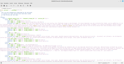

Ich sehe da keinen Fehler, muß bei dir am Darstellungsprogramm liegen...

wird doch in deinem "Darstellungsprogramm" auch richtig falsch angezeigt.
Diese Zeile z. B.
<text lang="ger" string="Allzeit bereit\nCrime-Serie, USA 2012"/>
wird auf der Box im EPG als eine Zeile dargestellt, inkl. des Steuerzeichens "\n", was eigentlich einen Zeilenumbruch bewirken soll (New Line).
Es müsste aber so aussehen
Allzeit bereit

Und wie sieht das bei anderen EPG Darstellungen aus, da gibt es doch genauso Zeilenumbrüche.
Beiträge: 919
Been thanked: 75 times
Re: EPG - falsche Darstellung bei ATV1 und -2
Einfach mal selbst an der Box anschauen, da sieht man doch was er meint.
Betrifft beide ATV.
Beiträge: 673
genau, danke dir.
Alle anderen EPG werden korrekt dargestellt

BPanther hat geschrieben: ↑Do 5. Sep 2024, 11:41 Einfach mal selbst an der Box anschauen, da sieht man doch was er meint.
Betrifft beide ATV.
Ich habe den Sender nur über Webtv und da stimmt der EPG.
Sonst hätte ich ja nicht gefragt. ;)
