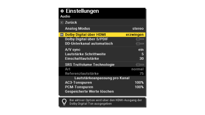

Im Audiomenü irgendwas verstellt ?

Re: Tank funktioniert nicht mehr richtg
Beitrag von Steed »
@annie
[image=][img][https://ibb.co/xGdkP0G/img]
Habe auch "automatisch" für Dolby Digital über HDMI pobbiert. Aber leider kein Erfolg :zipper_mouth:
