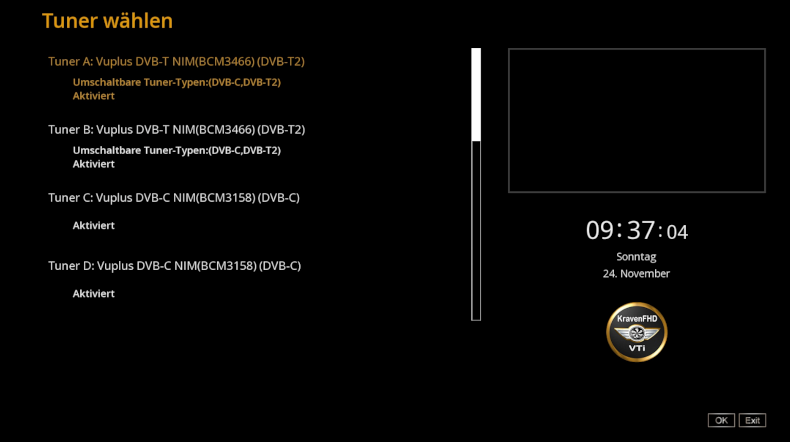

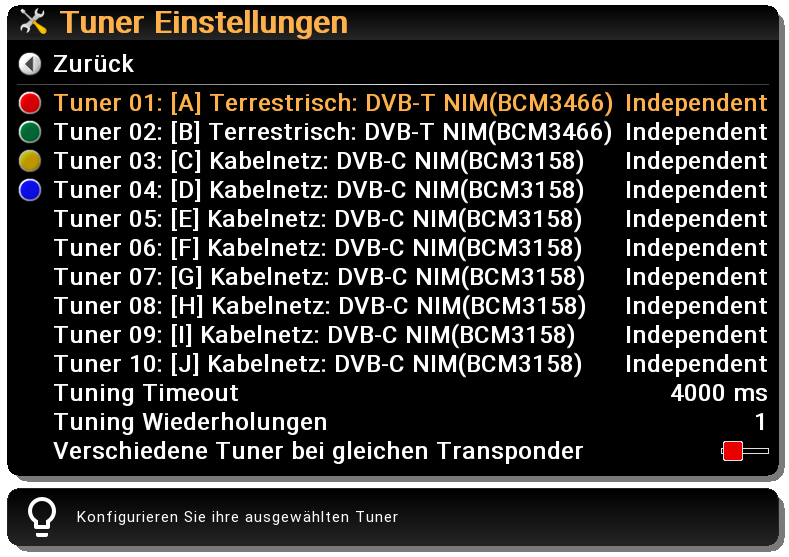

also bei mir ist die Anordnung unter Enigma und Neutrino gleich Tuner A/B ist der erste in der Reihe und richtig als DVB-T Tuner
der nächste Tuner ist der DVB-C weiter als C bis J und das unter Enigma und Neutrino / NI gleich
BP habe ich nicht getestet da ich schon beim Eigenbau von Tangos Image gemerkt hatte das dort die DVB-T Tuner nicht konfigurierbar sind aber ich nutze das BP Image oder auch Tango Image nicht.
Janus sollte einmal eine andere Linux Distro (z.B. Ubuntu) testen, ich denke das liegt an seiner Distro!

Mein Problem taucht mit einem DVB-S2X - FBC_Twintuner auf.Tuner A/B ist der erste in der Reihe und richtig als DVB-T Tuner
Und das Problem taucht nicht auf, wenn an A und B das gleiche Signal anliegt. (was ich bei DVB-T vermute, falls Du nicht zwei Sendemasten in unterschiedlichen Versorgungsgebieten - mit zwei DVB-T-Antennen - gleichzeitig anpeilen kannst.)
Oder anders gesagt:
Hätte ich nur die Astra1/Hotbird-Schüssel mit dem davorgeschalteten Multischalter, hätte ich das Problem auch nicht. Beide DiSEqC-Konfigurationen "zielen" auf das gleiche Equipment.
Das Problem taucht erst auf, wenn A und B unterschiedliche Empfangseinrichtungen adressieren.
Zum Beispiel wenn ich Tuner A nur direkt mit Astra1 und Tuner B nur direkt mit Hotbird belegen würde.
Dann hätte ich - nach meiner Erkenntnis - unter Enigma Astra1 und Hotbird und unter Neutrino nur "Sender nicht gefunden". (Aber ich werde zum Testen nicht auf's Dach klettern und die LNBs anders verschalten)

Genau so ist das mit diesem Twin-Tuner.die S2X, wenn das die FBC tuner sind, da adapter0, adapter1 pro eingang Nutzen und dann für jeden Adapter mehrere Frontends
Tuner A und Tuner B sind reale Tuner, verbunden mit entsprechenden Signalquellen über die Eingänge auf der Rückseite.
Die Tuner C bis H sind virtuelle Tuner und werden ja nach Bedarf und/oder Verfügbarkeit den Signalquellen in A oder B zugeordnet.
Unter Enigma werden die dynamisch verwaltet und entsprechend zugewiesen, sofern sie frei sind.
( z.B. OpenATV -> fbc.h)
Unter Neutrino scheint das insgesamt anders geregelt.
Nach meinen Eindrücken: Garnicht oder vielleicht statisch, indem man jeden Subtuner von Hand entsprechend konfiguriert oder zuweist.
Habe ich aber nie probiert. Zu viele "LNBs" auf einer Motorschüsel, weil mal die unter Neutrino für jede Position extra zuweisen muss.
frontend.conf ist da leider nicht wirklich optimal für eingerichtet.

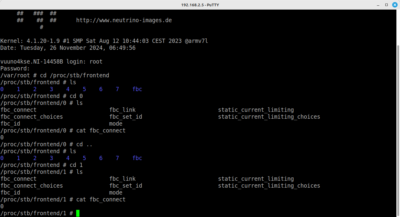

Re: Fehler: Neutrino für Duo4K mit DVB-S2X Twin-FBC
Noch nicht versucht, erstmal noch alte "Forschung" rausgekramt:
Das läuft unter Enigma.
Sieht wirklich so aus, dass frontend0 dem Tuner A zugeordnet ist und frontend1 dem Tuner B.
Auf Neutrino gewechselt:
Demnach dürfte eine Tausch zwischen frontend0 und frontend1 auch Nichts bringen, da nur einer der Beiden "zufällig" 'fbc_connect' = 0 definiert hat.
Vielleicht kann man in Neutrino /proc/stb/frontend/1/fbc_connect besser auf "1" setzen.
root@vuduo4k:/proc/stb/frontend/0# ls -al
dr-xr-xr-x 2 root root 0 Nov 25 17:44 .
dr-xr-xr-x 19 root root 0 Nov 25 17:43 ..
-rw-r--r-- 1 root root 0 Nov 25 17:44 fbc_connect
-r--r--r-- 1 root root 0 Nov 25 17:44 fbc_connect_choices
-rw-r--r-- 1 root root 0 Nov 25 17:44 fbc_id
-rw-r--r-- 1 root root 0 Nov 25 17:44 fbc_link
-r--r--r-- 1 root root 0 Nov 25 17:44 fbc_set_id
-rw-r--r-- 1 root root 0 Nov 25 17:44 mode
-rw-r--r-- 1 root root 0 Nov 25 17:44 static_current_limiting
-r--r--r-- 1 root root 0 Nov 25 17:44 static_current_limiting_choices
root@vuduo4k:/proc/stb/frontend/0# cat fbc_set_id
0
root@vuduo4k:/proc/stb/frontend/0# cat fbc_connect
0
root@vuduo4k:/proc/stb/frontend/0# cat fbc_connect_choices
0=A, 1=B
root@vuduo4k:/proc/stb/frontend/0# cd ../1
root@vuduo4k:/proc/stb/frontend/1# cat fbc_connect
1
root@vuduo4k:/proc/stb/frontend/1# cat fbc_connect_choices
0=A, 1=BSieht wirklich so aus, dass frontend0 dem Tuner A zugeordnet ist und frontend1 dem Tuner B.
/ # cd /proc/stb/frontend/0
/proc/stb/frontend/0 # cat fbc_connect
0
/proc/stb/frontend/0 # cat fbc_connect_choices
0=A, 1=B
/proc/stb/frontend/0 # cd /proc/stb/frontend/1
/proc/stb/frontend/1 # cat fbc_connect
0
/proc/stb/frontend/4 # cd /proc/stb/frontend/2
/proc/stb/frontend/2 # cat fbc_connect
0
/proc/stb/frontend/2 # cd /proc/stb/frontend/3
/proc/stb/frontend/3 # cat fbc_connect
0
/proc/stb/frontend/1 # cd /proc/stb/frontend/4
/proc/stb/frontend/4 # cat fbc_connect
0
/proc/stb/frontend/3 # cd /proc/stb/frontend/5
/proc/stb/frontend/5 # cat fbc_connect
0
/proc/stb/frontend/5 # cd /proc/stb/frontend/6
/proc/stb/frontend/6 # cat fbc_connect
0
/proc/stb/frontend/6 # cat fbc_connect_choices
0=A, 1=B
/proc/stb/frontend/6 # cd /proc/stb/frontend/7
/proc/stb/frontend/7 # cat fbc_connect

probiers doch mal aus, einfach neutrino anhalten, dann "1" bei frontend1 rein-echo'n, dann neutrino wieder starten. Wenn's hilft, dann kann das bestimmt bei den kisten eingebaut werden (oder einfach per bootscript gesetzt? Ich vermute (ohne es zu wissen), daß es reicht das einfach beim Booten einmal zu setzen wenn man es nicht dynamisch umschalten will.
Ich hab' es bei laufendem NI-Neutrino einfach mal versucht:dann "1" bei frontend1 rein-echo'n
echo "1" > /proc/stb/frontend/1/fbc_connect
Ergebnis:
/var/root # cat /proc/stb/frontend/1/fbc_connect
1
/var/root # cat /proc/stb/frontend/1/fbc_connect_choices
0=A, 1=B
Ohne NI-Neustart => Zugriff auf Motorschüssel (Astra3)
Der Erste Sender dauerte etwas, danach aber normale Zeiten.
Test: Tuner neu starten => fbc-connect = 1 und Astra3 über TunerB immer noch verfügbar.
Test: Neutrino neu starten => fbc-connect = 0 und Astra3 nicht mehr verfügbar.
Sollte also erstmal reichen, die Echo-Anweisung in die Start-Sequenz nach dem Neutrino-Start einzubauen. Vielleicht löst das - ohne dynamische Zuordnung . auch andere Probleme, z.B. mit parallelen Aufnahmen ?
Ich werde es bis dahin mal mit /var/etc/rc.local versuchen...

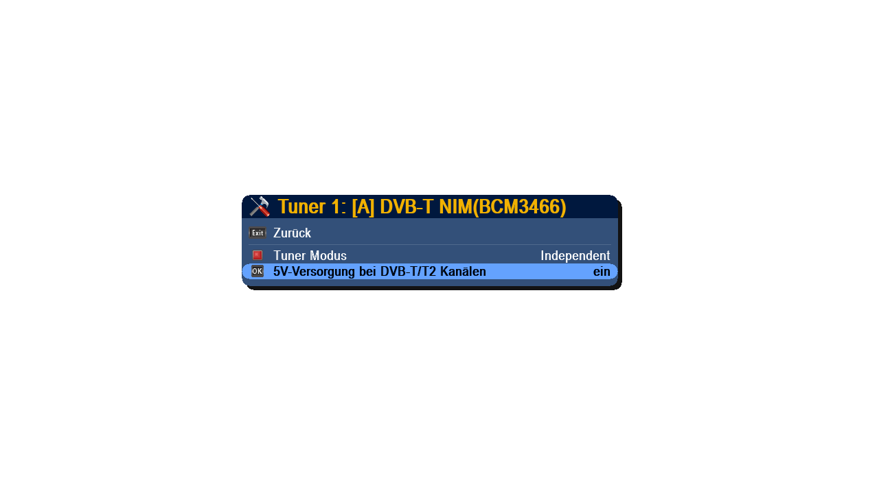

@tannen: Man kann in meinem Image sehr wohl die T-Tuner einstellen, sind da ja eh nur die 5V aus oder an. Man kann auch die Tripple Tuner der DM einstellen.

einstellen Ja aber ohne Funktion in deinen Image wie bereits geschrieben nicht ein Sender wird terrestrisch gefunden
beim NI werden alle Sender gefunden

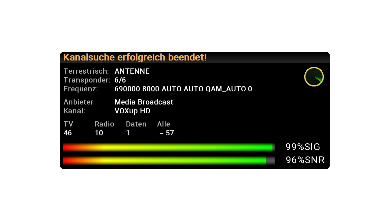

Interessant, da der Fake-Hybrid-Tuner schon länger gefixt ist, komplett seit Mitte Juli, im Image ab rev20825 (Ende Juli). Den Tuner selbst habe ich hier leider nicht, nur den Hybrid TT3L10 (C/T) in der Ultimo4K. Da funktioniert das mit C und auch mit T. Hmm...

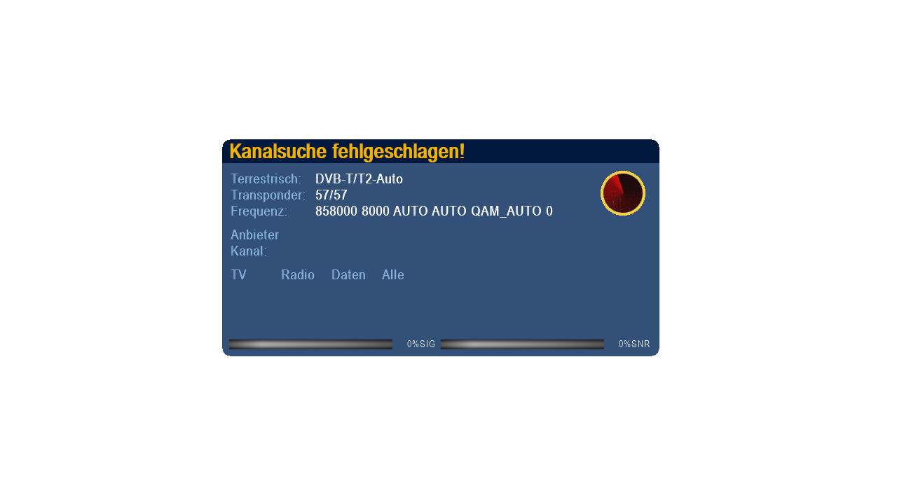

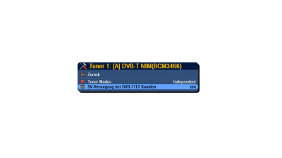

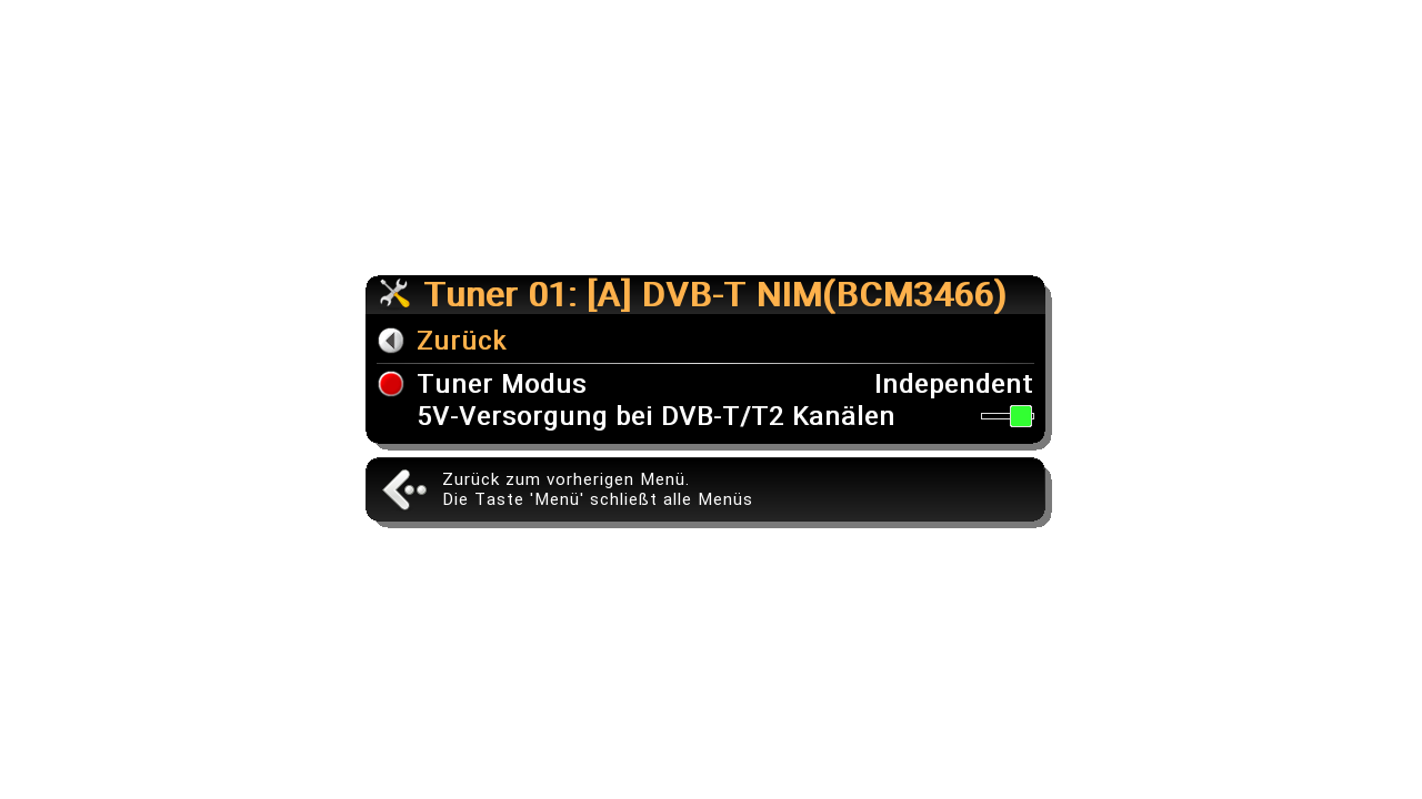

ich habe hier ein aktuelles von dir und da ist ein Empfang über DVB-T2 nicht möglich

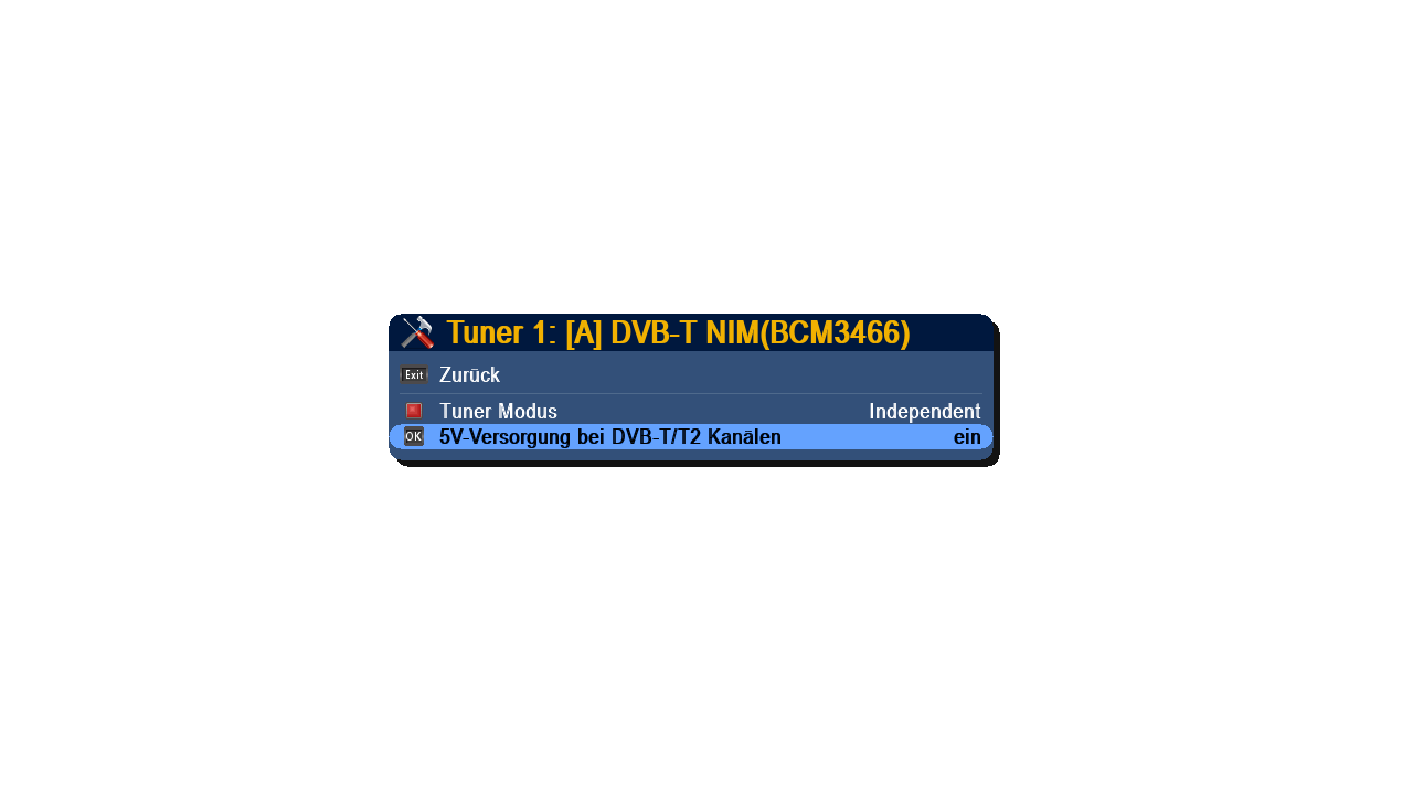

Habe ich jetzt auch mal gemacht.
DVB-S2X => A und B als Master,
CDE als Twin mit Master A und
FGH als Twin mit Master B
DVB-C => J und K als Independent,
die Anderen - L bis P - stehen als Independent auf der View "Tuner-Einstellungen".
Geht man aber in die Konfiguration dieser Subtuner selbst, werden die alle !! 6 als Tuner 02 ( == B ?? ) geführt, mit der Einstellung von Tuner B und dem Master A. Macht natürlich keinen Sinn, den Kabelanschluss mit DiSEqC 1.1 zu schalten.
Da beide Tunergattungen unter Adapter 0 geführt werden, kann ich mir nur vorstellen, dass nach der Einstellung von Tuner C als "Slave von A" alle weiteren linkfähigen Subtuner (also außer J und K) mit dessen Parametern anwenderfreundlich voreingestellt werden. Das entspricht den Vorgaben in den Sat-Tunern. Da musste man bei den Einstellungen der letzten drei nur noch den Master (auf Tuner
Oder es ist einfach ein Fehler der 'falschen' Reihenfolge (0 - 10 - 11 .... 15 -1 - 2 - 3 .... 8 - 9) in frontend.conf. Vielleicht da 10 bis 15 mitten im DVB-S Bereich liegen
Wäre auch kein Problem, wenn man das wieder "zurückstellen" könnte. Aber Neutrino gibt mir keine Chance. Das TunerModus-Feld ist ausgegraut und nicht editierbar.
Parallele Aufnahmen habe noch keine getestet. Weder Sat noch Cable.
Ich will erstmal klären, warum die C-Subtuner so 'behandelt' werden...

Du hast so gesehen eine recht komplexe Konfig, ich hier nur Unicable/Jess, da läuft das so bestens (außer die überlappenden Aufnahmen) wie von mir beschrieben bei den VU+. Aber wie gesagt, diese Probleme gibt es bei den DM nicht, da klappts mit den gleichen Einstellungen auch mit den überlappenden Aufnahmen. Daher kann das nur ein Treiberproblem bei den VU+ sein. Anders kann ich mir das jedenfalls nicht erklären. Selbst wenn man also was dran dreht, dann muß das auch wieder erst mit anderen Boxen getestet oder nur für die VU+ gemacht werden.
@tannen: Schon seltsam, aber ich kann es leider mangels BCM3466 Tuner nicht testen um zu schauen, wo genau das Problem liegt.
