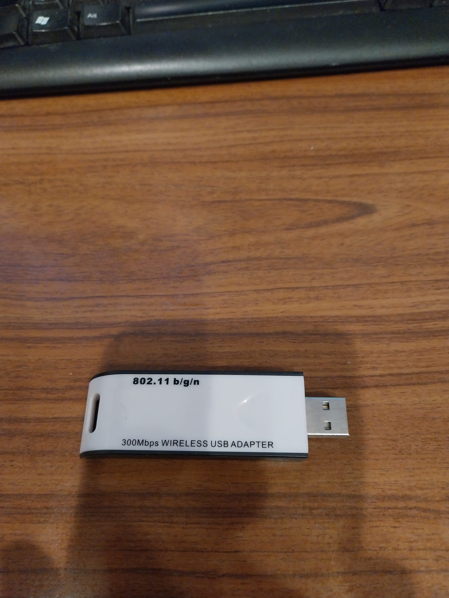

Die Neo2 hat einen 100 Mbit Ehernetschnittstelle. Die Wlanverbindung muss schon sehr stabil sein, um darüber streamen zu wollen.
Bei den späteren Neoś gab es damals im Lieferumfang einen Wlanstick, der klappte für normale Sachen ganz gut (30MBits).
Schon lange her (>10 Jahre) wo ich das ausprobiert habe, leider habe ich keine NEO mehr im Gebrauch.

Sollte es ein unterstützter Wlan Stick sein, nicht jeder Treiber wird unterstützt, nach dem Stecken des Sticks die Box rebooten. Dann sollte auch Wlan zur Auswahl stehen.r-u.buetow@gmx.de hat geschrieben: ↑So 12. Jan 2025, 21:21 Im Image Menü kann man kein WLAN anklicken. Ich bekomme nur "eth0" als Schnittstelle angezeigt.

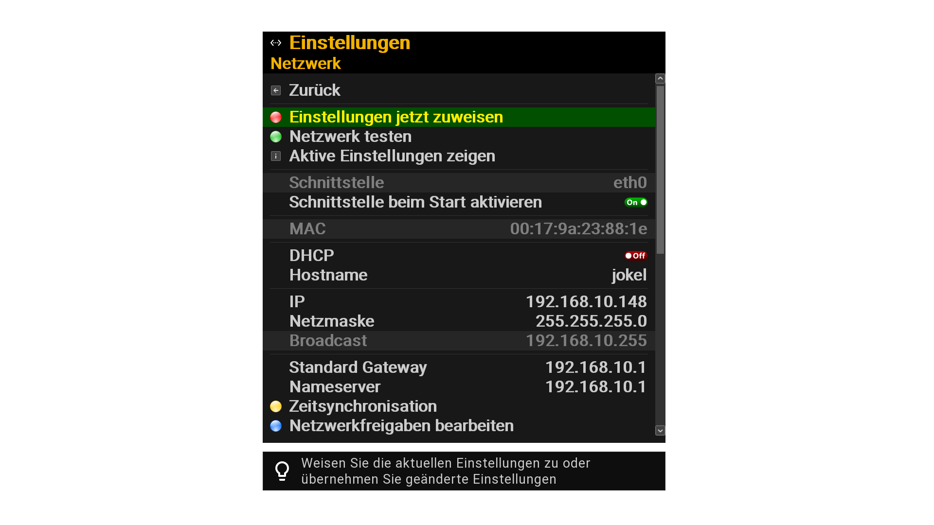

Mach mal ins Feld vom Gateway und Nameserver die IP-Adresse Deines Routers, vermutlich die .1 rein. Da darf nicht die Adresse Deiner Neo stehen!
Standard Gateway: 192.168.179.1
Nameserver: 192.168.179.1

Re: Komme mit einem Image 4.20 für eine Neo2 und einer WLAN- Bridge nicht ins Internet
genau und dann sollte es so aussehen ..
wichtig ist der punkt .. jetzt zuweisen
wobei ich davon ausgehe das bei dir dhcp ausgeschaltet ist ..
den bei eingeschalteten dhcp .. wäre das nicht passiert .. sollte dann alles automatisch zugewiesen werden
aber et is wie et is .. alles gute .. wird schon werden

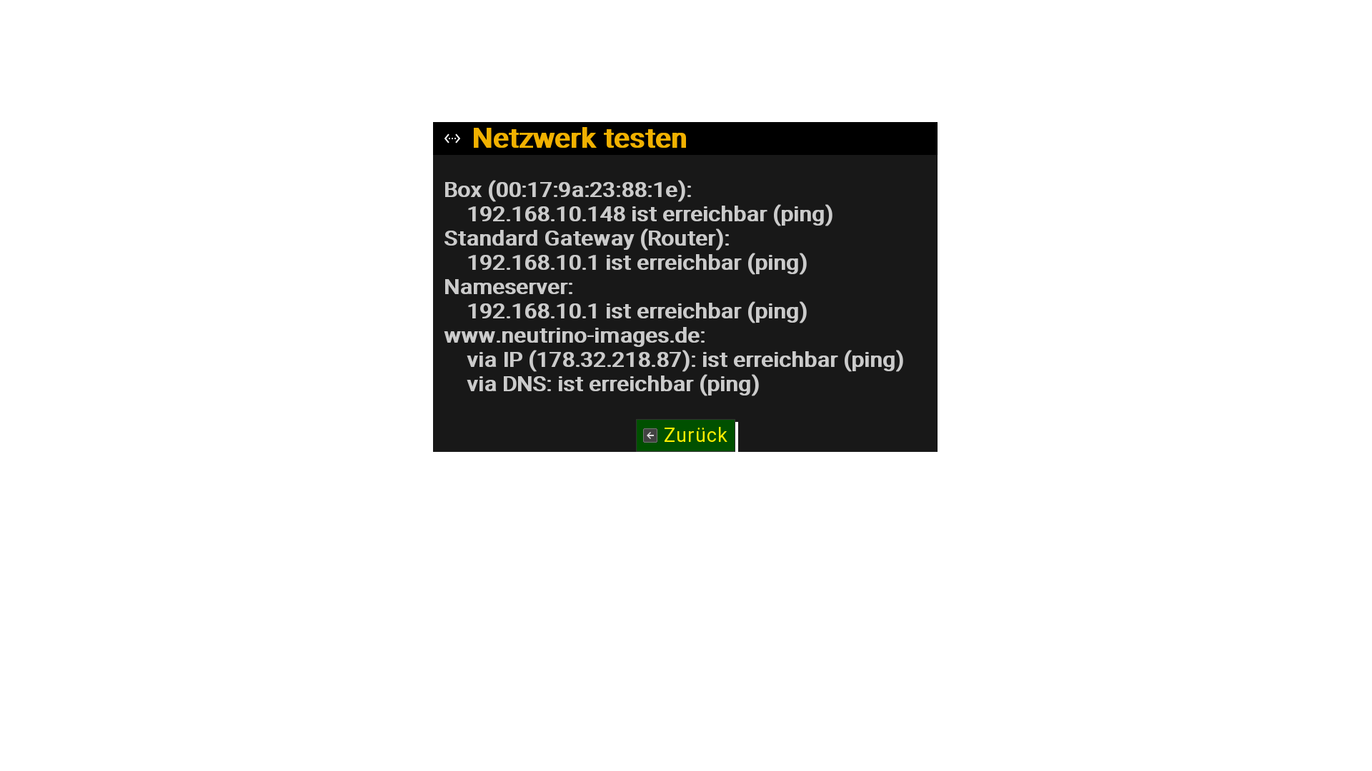

Bei dem "Netzwerk testen" Punkt bekomme ich die Nachricht in dem Absatz:
NTP-Server:
0.de.pool.ntp.org ist nicht erreichbar (Host- oder Protokoll-Fehler)
Unter der Zeile steht der Absatz:
www.neutrino-Images.de:
darunter
via IP (178.32.218.87): ist nicht erreichbar (unerreichbar)
darunter
via DNS: ist nicht erreichbar (Host- oder Protokoll-Fehler)
Eventuell ist ja auch die IP-Adresse der Neutrino-Image Webseite falsch?

NTP da einfach ignorieren, da schlägt der Ping fast immer fehl. Hauptsache der Rest zeigt OK an.
habe das mal eben getestet .. alles schick
bitte prüfe nochmal die konfiguration deiner wlan brücke ..
Die haben mal gut funktioniert, nur ist seit "ewigkeiten" da ein Bug in der Software der nicht korrigiert wurde.
Ich hatte das mal zum laufen bekommen, dann ging aber kein LAN mehr.
Die Anzeige vom Ping bedeutet nicht das es mit WLAN funktioniert, wenn LAN noch angesteckt ist!

Habe einen WLAN-Stick in die USB-Buchse gesteckt und neu gebootet.
Der Netzwerk Test danach hat nicht geklappt.
Daraufhin habe ich wieder die WLAN-Brücke angeschlossen (WLAN-Stick entfernt) und mit"DHCP eingeschaltet" wieder neu gebootet.
Habe als Standard Gateway die Adresse 192.168.179.1 Dies ist auch die Nameserver Adresse.
Komme jetzt auch in die Neutrino Mediathek.
