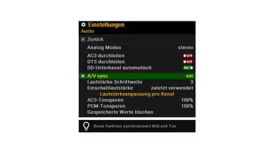

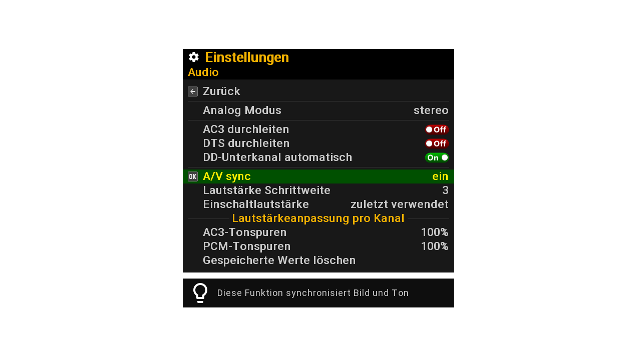

Starte ich die Wiedergabe, höre ich nur Ton. Zuerst ein Schnippsel von ein/zwei Sekunden, der bei etwa Laufzeit 0:10min in der Aufnahme liegt. Dann spielt der Ton von Anfang der Aufnahme an, bis knapp über das eingangs abgespielte Stück. Dann setzt auch der Ton aus. Das Bild ist die ganze Zeit schwarz, OSD ist da. Die Box reagiert (siehe log) auf die Stopp-Taste der FB, lässt sich aber nicht mehr aus dem Movieplayer heraus bringen. Ich kann dann nur noch per telnet "reboot" auslösen.
Kann es sein, dass der Movieplayer nicht mit dem Audiosynch der Box nicht verträgt? Diese Box hat bei jedem Sender nach dem Umschalten eine seltsame Marotte, erstmal Ton und Bild synchronisieren zu müssen.

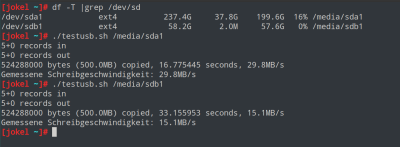

Der Speicher ist ein sehr schneller SanDisk USB 3.0 Stick mit 128GB formatiert in ext4.

USB Sticks würde ich nicht nutzen!
Die sind für diesen Zweck zu langsam da sie auch ständig zwischen schreiben und lesen hin und her halten.
Die angegebene Schreibgescheindigkeit spielt dabei überhaupt keine Rolle.

ps .. sehen deine audio settings auch so aus ..

Meine Audioeinstellungen sehen quasi genau so aus. Lediglich "DD-Unterkanal auto" ist bei mir auch ausgeschaltet und die Schrittweite war auf 5. Ein Wechsel auf die Einstellungen in Deinem Screenshot änderte auch nichts. Ich schalte DD-Unterkanal daher wieder aus, weil die Stereo-Tonspur für meinen TV besser klingt.

- Beiträge: 3114
- Has thanked: 72 times
- Been thanked: 214 times
Re: Eigene Aufnahmen können nicht abgespielt werden
da mich das thema interessiert und ich wissen wollte was leistet meine ssd sowie usbstick
habe ich mir heute ein programm geschieben .. dieses programm schreibt 500mb auf die platte / stick
den die schreibgeschwindigkeit sollte zwischen 10 - 15mb/s betragen.
die handhabe ist recht einfach .. zum beispiel mein usbstick
und stelle das programm hier zur verfügung .. falls einer testen will.
HF
./testusb.sh /media/sdb1
HF
- testusb.sh.zip
- (688 Bytes) 482-mal heruntergeladen
