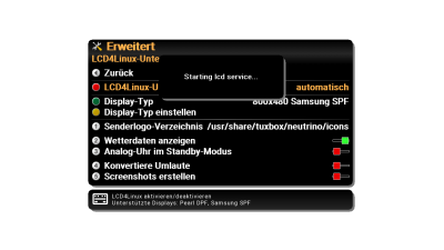

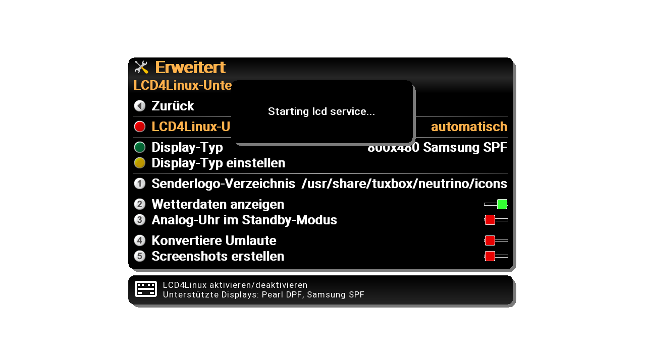

hat zufällig jemand ein Samsung SPF 800P am laufen mit dem NI? bei mir läuft es nicht obwohl Einstellungen auf 800 x 480 SPF stehen

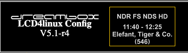

unter Enigma2 im VTI 15 mit der VU+Duo 4K läuft das SPF 800P mit der lcd4linux V. 5.1-r4
Screenshot 2025-08-01 at 11-50-05 LCD4linux.png (13.11 KiB) 78048 mal betrachtet

Das 800P wird aktuell nicht von unserer Config unterstützt. Ob lcd4linux das Display im Auto-Modus unterstützt, müsste getestet werden. In drv_SamsungSPF.c ist es nicht gelistet.

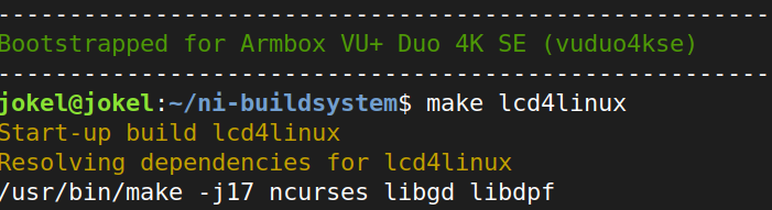

ich habe das mal angepasst bzw. geändert und für die vu+ gestern compiliert ..
@tannen .. kannst ja mal testen ..
extdisplay.txt
(2.59 KiB) 439-mal heruntergeladen
lcd4linux.bin
(587.22 KiB) 429-mal heruntergeladen
