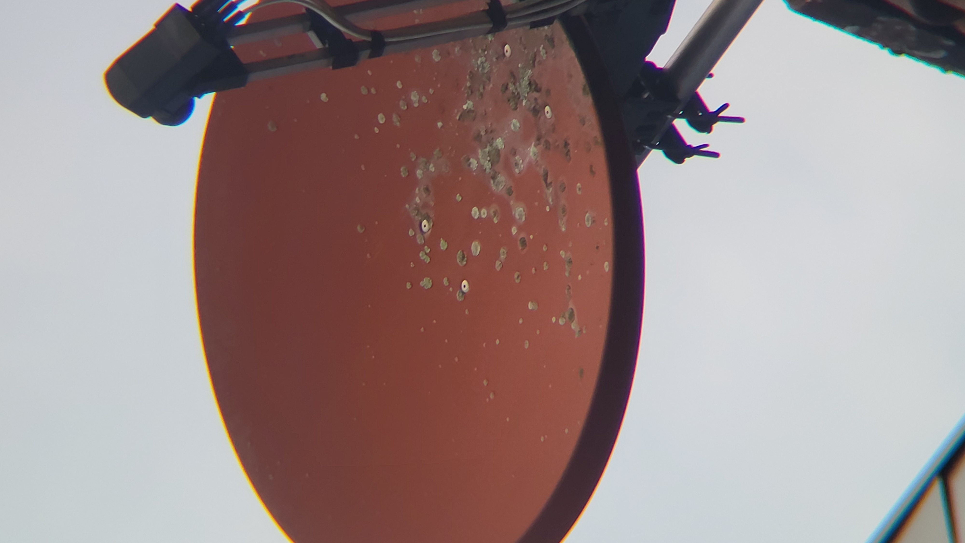

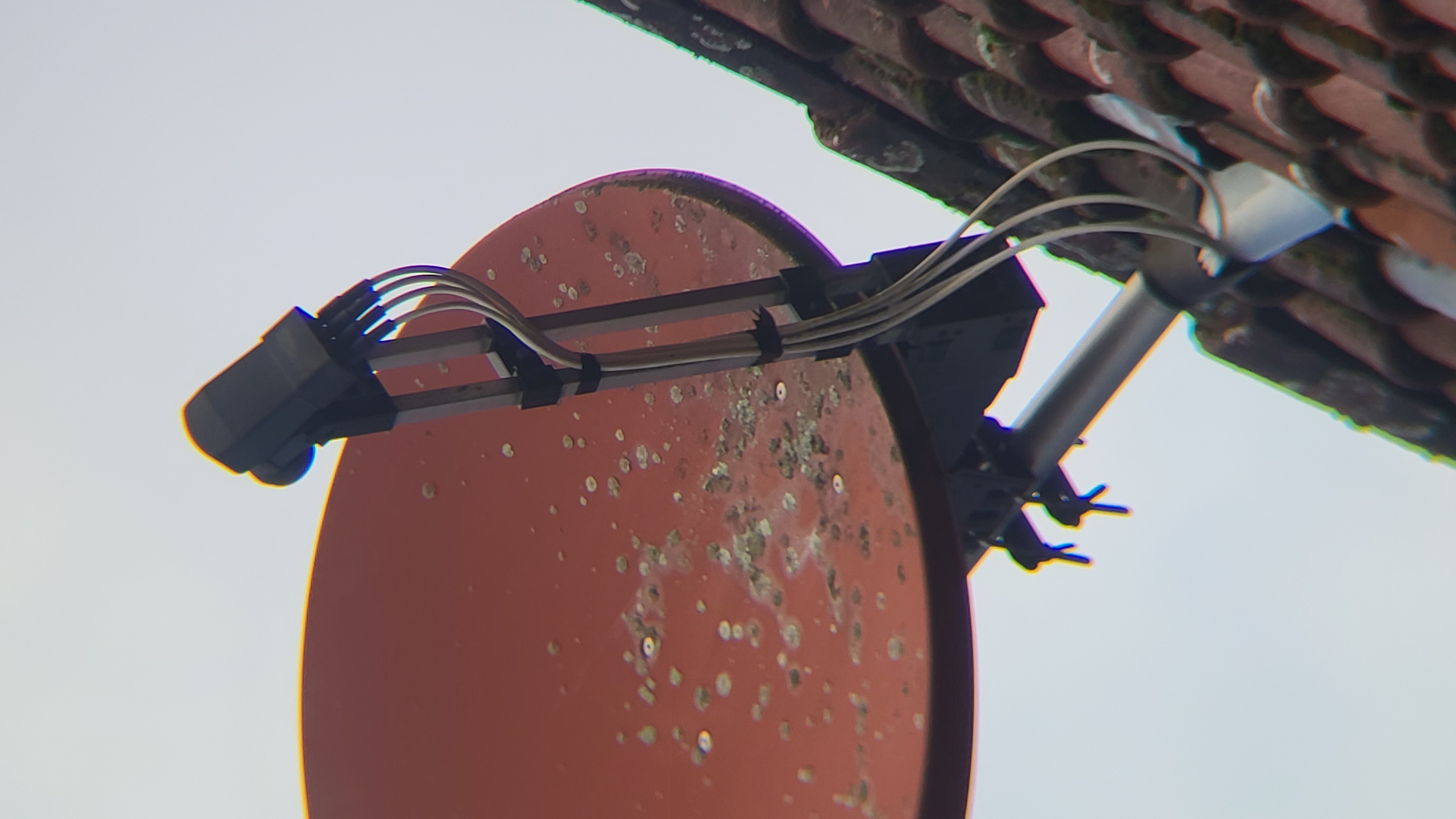

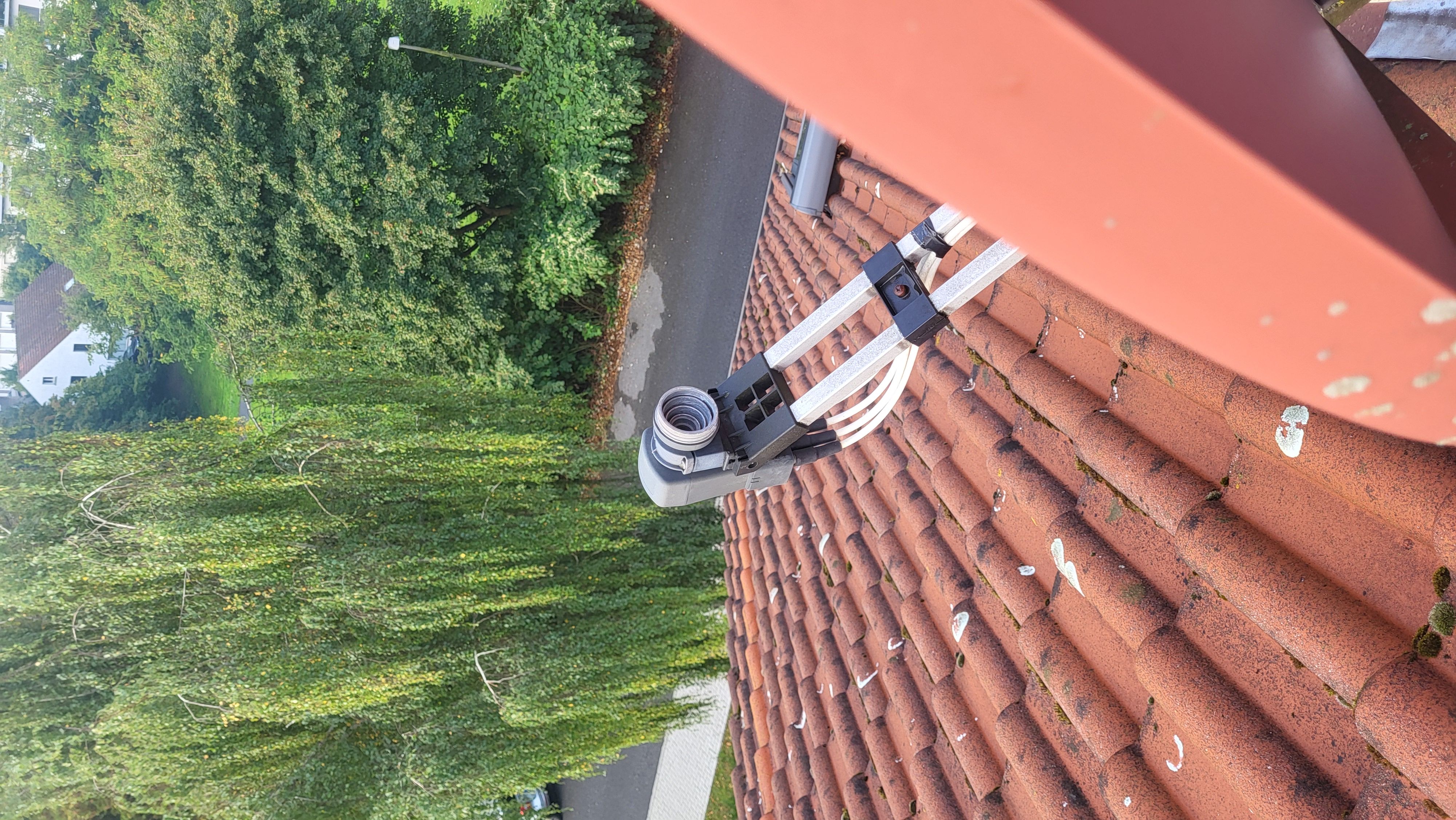

ich war auf dem dach habe den lnb mal fotografiert und von unten mit dem fernrohraufsatz für das handy ein blid der vermosten schüssel gemacht.
schüssel und lnb auf dem dach sind bombenfest und werden sich wahrscheinlich witterungsbedingt nicht verstellt haben...

Dann erstmal prüfen, ob der Multischalter mit Strom versorgt wird. Dann mit einem geeigneten Sat-Messgerät die einzelnen Ebenen des LNB messen (die 4 Leitungen zum LNB). Wenn hier nichts kommt, dann LNB-Defekt oder Ausrichtung in Erwägung ziehen. Auf Deinem letzten Bild fehlt nach meinem Verständnis eine Abdeckkappe des LNBs, zumindest hätte ich noch kein so offenes LNB wie bei Dir gesehen.

.... ich würde die Schüssel reinigen etwas abschleifen und den LNB erneuern, der kostet doch nur ein paar Euros.
