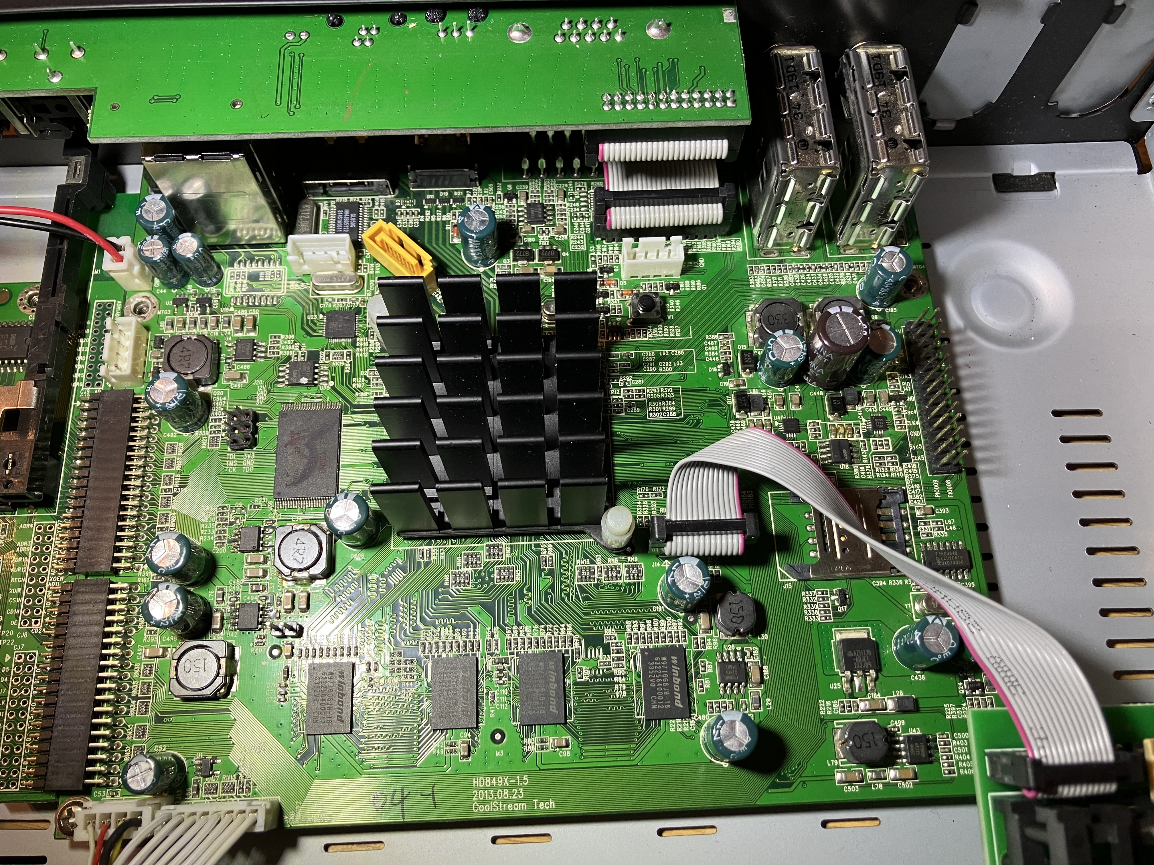

ich habe heute mal eine alte Tank aus dem Regal geholt.
Wenn ich mich recht erinnere, hatte an dieser nach einer Spannungspitze (Blitzschlag) in der Telefonleitung die Netzwerkschnittstelle nicht mehr funktioniert. Sonst hatte sie glaube ich keine Einschränkungen.
Jetzt wollte ich schauen, ob ich noch etwas mit der Box anfangen kann.
Leider startet sie nicht und bleibt bei "Starting..." stehen.
Serial-Log sieht so aus:

Vielleicht kann mir ja jemand was dazu sagen.
Mir fällt halt "*** Warning - bad CRC or SFC, using default environment" auf. Kann aber die Auswirkungen nicht wirklich einschätzen.
Achso, USB-Emergency-Update mit aktuellem Image habe ich gemacht und läuft soweit ich das beurteilen kann fehlerfrei durch:

Da der bei SATA hängen bleibt könnte es sein das der Controller einen weg hat.
Elkos hast Du aber schon gecheckt? (und das Netzteil mal getauscht)?

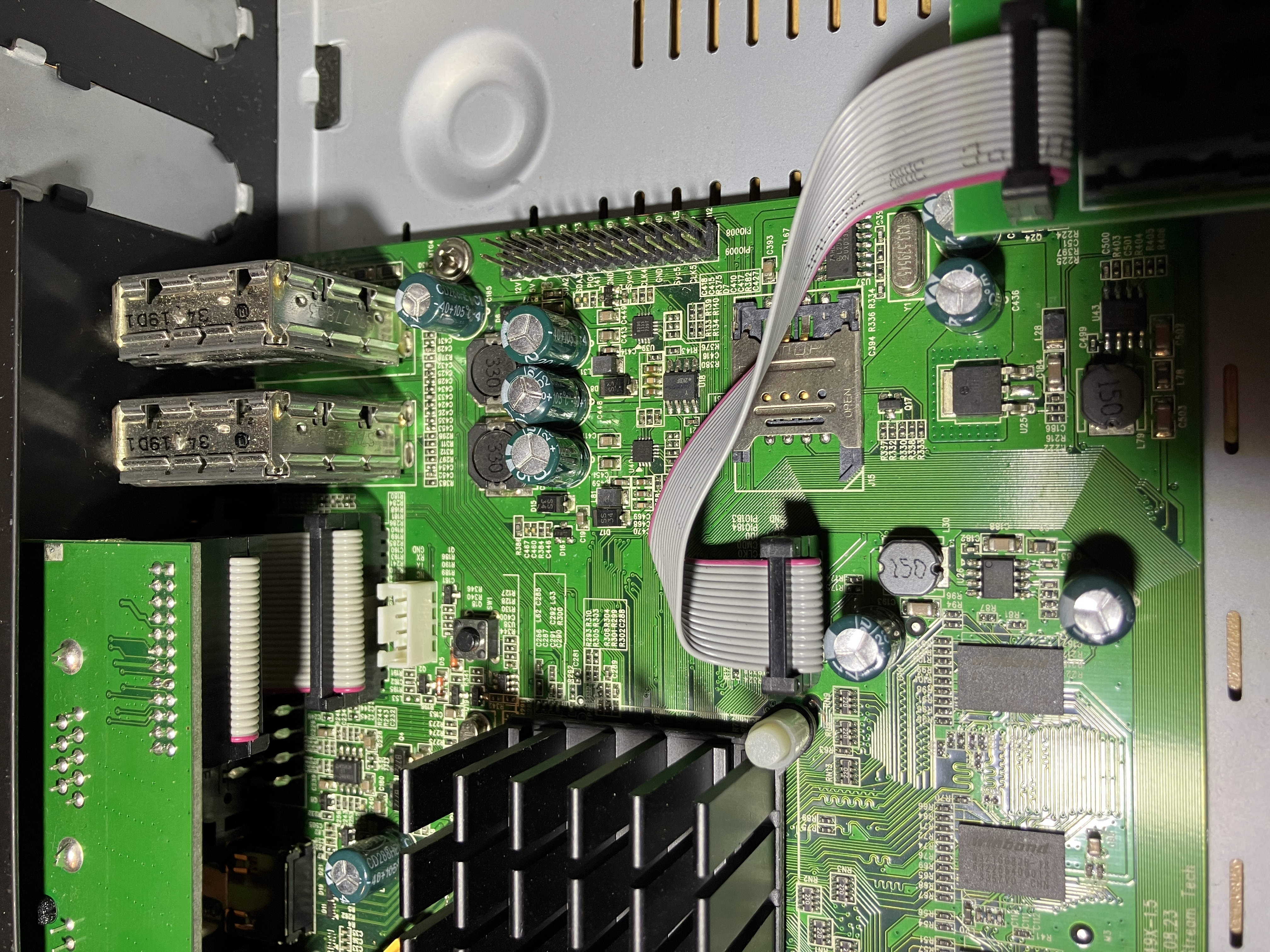

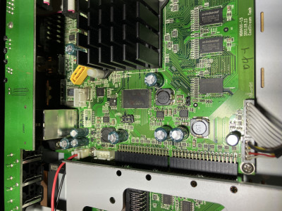

Das Netzteil hatte ich als erstes getauscht und an den Elkos kann ich visuell auch keine Auffälligkeiten/Wölbungen erkennen.
Aber vielleicht fällt jemandem ja was auf den Bildern auf:

EDIT: Der mittlere Kondesator bei den 3 unter den Tunern sieht komisch aus.

BPanther hat geschrieben: Sa 27. Sep 2025, 19:29
Ja, der ist aufgebeult und sollte unbedingt gewechselt werden.

@BPanther: wirklich gutes Auge. Ich prüfe den Elko mal.
Beiträge: 383
Been thanked: 10 times
Re: Tank bleibt bei "Starting..." stehen
Beitrag von Bualicher »
Ich habe den Elko 16V 470µF durch einen neuen 35V 470µF ersetzt.
Fehlerbild bleibt das leider Gleiche und das Bootlog endet nach wie vor an der gleichen Stelle :pensive:

Stimmt, das aus dem anderen Thema ist auffällig das gleiche. Vielleicht einfach mal was am SATA anklemmen und schauen, ob sich dann was im Log ändert.
Im Bild selbst sehe ich nicht wirklich was. Oben der Kondensator direkt am Tuner dürfte durch eine Spiegelung so komisch aussehen. Es kann natürlich auch sein, daß einer der Kondensatoren schlicht "tot" ist und man dem es nicht ansieht. Aber auch andere Bauteile wie Spannungsregulatoren etc. oder kalte Lötstellen kommen in Frage. Aber das zu finden wird schwer.
Ich habe hier z.B. eine DM920, die, wenn die eine Weile aus war, den typischen "RAM Fehler" bringt beim einschalten, in der Folge nur eine rote LED mit Ausrufezeichen im LCD. Wenn man dann die Box immer wieder versucht aus/einzuschalten geht es dann irgendwann doch. Erst instabil (Bild flackert oder bekommt bunte Würfel oder hängt sich weg) aber nach weiteren aus/ein wird sie stabil und läuft dann sauber und problemlos durch. Vielleicht hier eine kalte Lötstelle am RAM, nur der läßt sich nicht so einfach nachlöten.
Ähnliches habe ich auch mit einer HD51 wenn man die in den Standby schickt. Irgendwann geht da einfach die rote LED auch noch aus und nichts passiert mehr beim Startversuch. Auch hier wird es irgendein Bauteil sein oder eine kalte Lötstelle.
Bei den Boxen war ich allerdings bisher zu faul dazu dem genauer auf den Grund zu gehen...
Und bei einer anderen HD51 die ich mal erhalten habe lassen sich aus irgendeinem Grund nicht alle 4 Kernelmodule laden - und keinerlei Anzeige auf dem VFD. Hier bin ich so einiges durchgegangen, aber bisher ohne Erfolg.

Bualicher hat geschrieben: Sa 27. Sep 2025, 21:55 Ich habe den Elko 16V 470µF durch einen neuen 35V 470µF ersetzt.
Ist aber hoffentlich ein LowESR Typ? ;)

BPanther hat geschrieben: So 28. Sep 2025, 09:35 Stimmt, das aus dem anderen Thema ist auffällig das gleiche. Vielleicht einfach mal was am SATA anklemmen und schauen, ob sich dann was im Log ändert.
Was stimmt? Und was ist im anderen Thema auffällig das Gleiche?
Platte an SATA anklemmen probiere ich die Tage mal aus.
Der obere ELKO sieht in Realität unauffällig aus.
