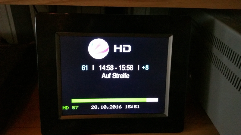

Re: Frage zum LCD4linux
ist das im anhang dein "altes" bild?
ja, das sollte möglich sein.
du musst nur mal erklären, was das alles ist (außer dem, was man eh erkennt (sendungstitel, logo, fortschritt der sendung, datum, uhrzeit).
ich finde ja, für die paar infos ist das display viel zu schade. aber das ist meine meinung. wenn es dir reicht, ist das ja ok.
Es wird noch links die komplette Zeit angezeigt und rechts die noch verbleibende Zeit.
Und unten links der noch vorhandene Speicher der HDD

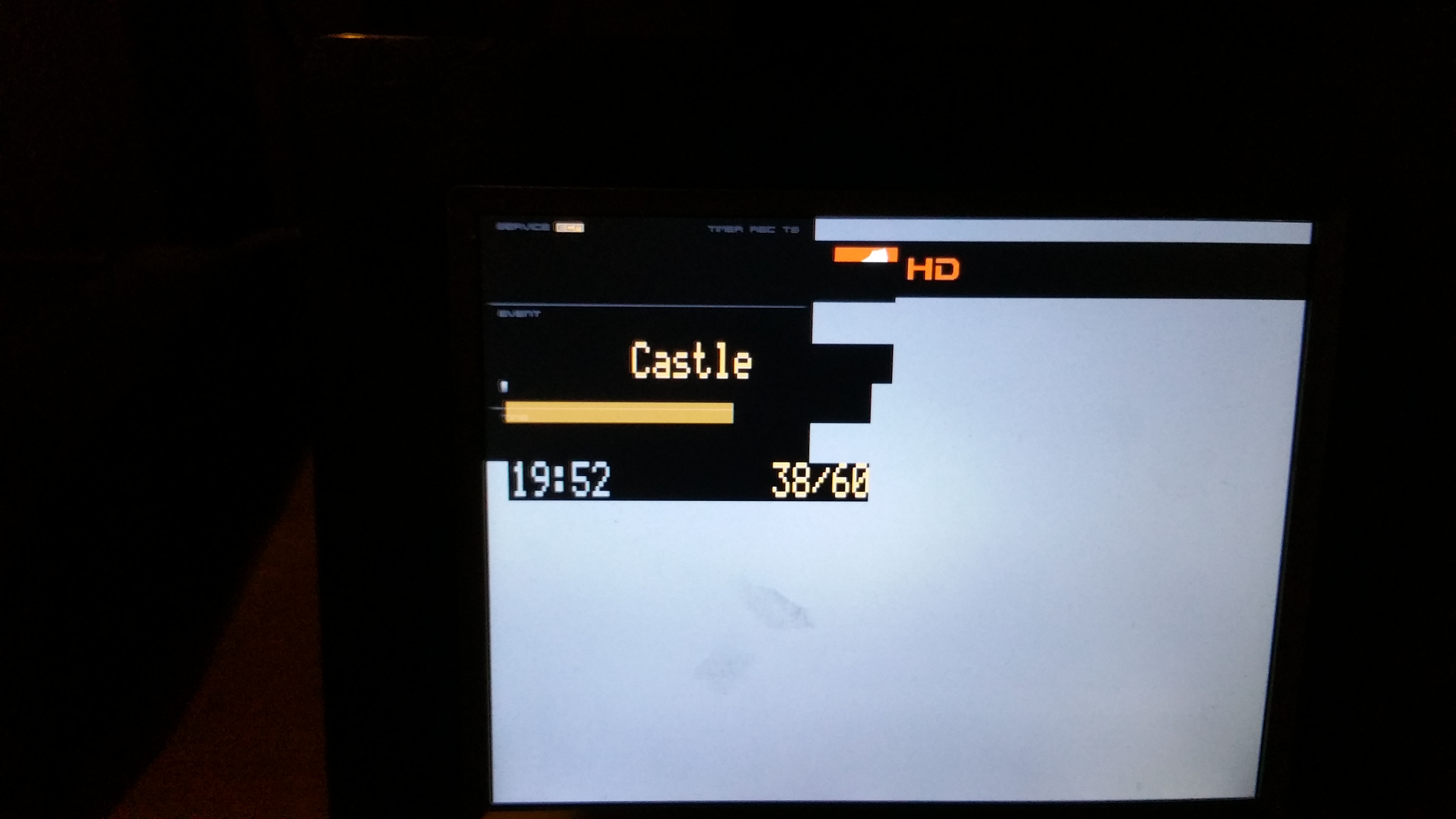

Leider funktioniert das mit dem Display nicht.
Habe in der etc die linux4config kopiert mit den Einstellungen des SPF-85.
Schade
Schade
Ich habe erst mal die usbdev.sh ins Verezchniss dev kopiert.
Danach den Ordner spf12345 auf die inter HDD kopiert.
Die Datei lcd4linux.conf ins Verzeichniss kopiert wo die alte lag.
Dort die Verzeichnisse angepasst.
z.b.
In den Einstellungen lcd4linux aktiviert.
Oder muss ich noch etwas machen ?
tewsbo hat geschrieben:wenn hier geschrieben wird, dass es unterstützt wird (das spf), warum machst du dann so einen - sorry - mist.
du musst einfach nur die /etc/lcd4linux.conf an deine wünsche und hardware (siehe hinweis oben von tango) anpassen.
Weil mir einer hier den Hinweis gegeben hat, dass ich den Ordner auch für mein Display verwenden kann.

Danke alles gemacht. Es funktioniert. Allerdings nur oben links
auch die bestehende config mal geändert auf meine Auflösung.
Das gleiche Ergebnis
Display Samsung {
driver 'SamsungSPF'
model 'SPF-AUTO'
port 'usb0'
font '20x40'
size '800x600'
Basecolor '000000' # Basisfarbe
Background '000000'
Foreground 'ffffff'
orientation 1
backlight 7
