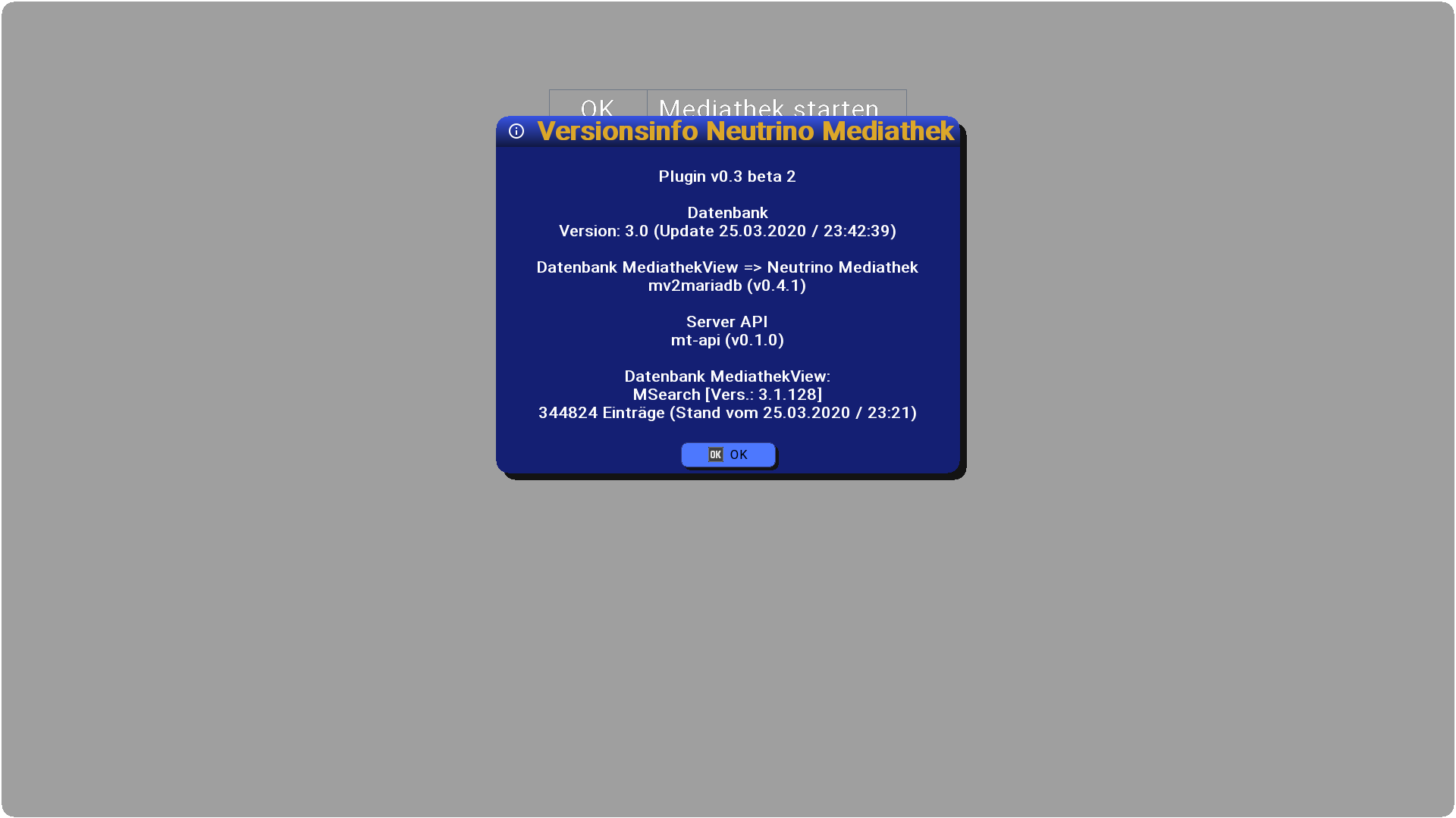

im gegenteil ....es wird mit dem stand ....siehe screenshot ....genutzt. über einen möglichen betatest deiner weiterentwickelten version würde sich hier bestimmt manch einer freuen....
also....bitte einpacken und hier zum testen hochladen!
