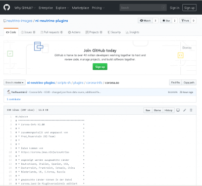

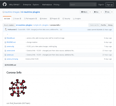

Re: [Plugin] Corona-Info V2.00: Übersicht Fallzahlen Länder
einen Download-Button für jede einzelne Datei dort gibts auch nicht...
Du hast 2 Möglichkeiten:
1) zu Fuss: im ersten Post hier ist ja der Link zu dem Github-Repo, damit kommt man dorthin: Dort sieht man zB rechts, welche Dateien und vorallem wann sie geändert wurden, in diesem Fall die corona.land und die corona.so vor 21 Stunden. Bei nur 2 geänderten Dateien lohnt sich das "zu Fuss" ja noch. Dann klickst du jeweils die Datei an, und kommst hierhin: Dort empfehle ich dir mittig rechts auf "Raw" zu klicken, dort dann Rechtsklick->"Alles markieren", dann Rechtsklick->Kopieren für die Zwischenablage, und diese dann in den linux-fähigen Editor deiner Wahl einzufügen und mit passendem Dateinamen abzuspeichern. Der Umweg über "Raw" hat den Vorteil, dass die Zeilenumbrüche erhalten werden sollten, aber die speichert der linux-fähige Editor ja hoffentlich sowieso richtig ab...
2) "Download them all":
Klicke im ersten Bild mittig links auf "ni-neutrino-plugins" (neben "Branch: Master"), dann kommt man dahin: Dort hast du im Bild unten rechts den Button "Clone or Download", dadrauf klicken, dann rechts unten "Download ZIP" klicken und Speichern. Dadurch wird aber das gesamte Plugin-Repo downgeloadet (also wirklich alle Plugins, das sind zZt ca 2 MB), aber da heraus kannst du mit dem Dateimanager deiner Wahl direkt die relevanten Dateien rausholen. Ist zwar Bandbreitenverschwendung, aber naja, entscheide selbst...
