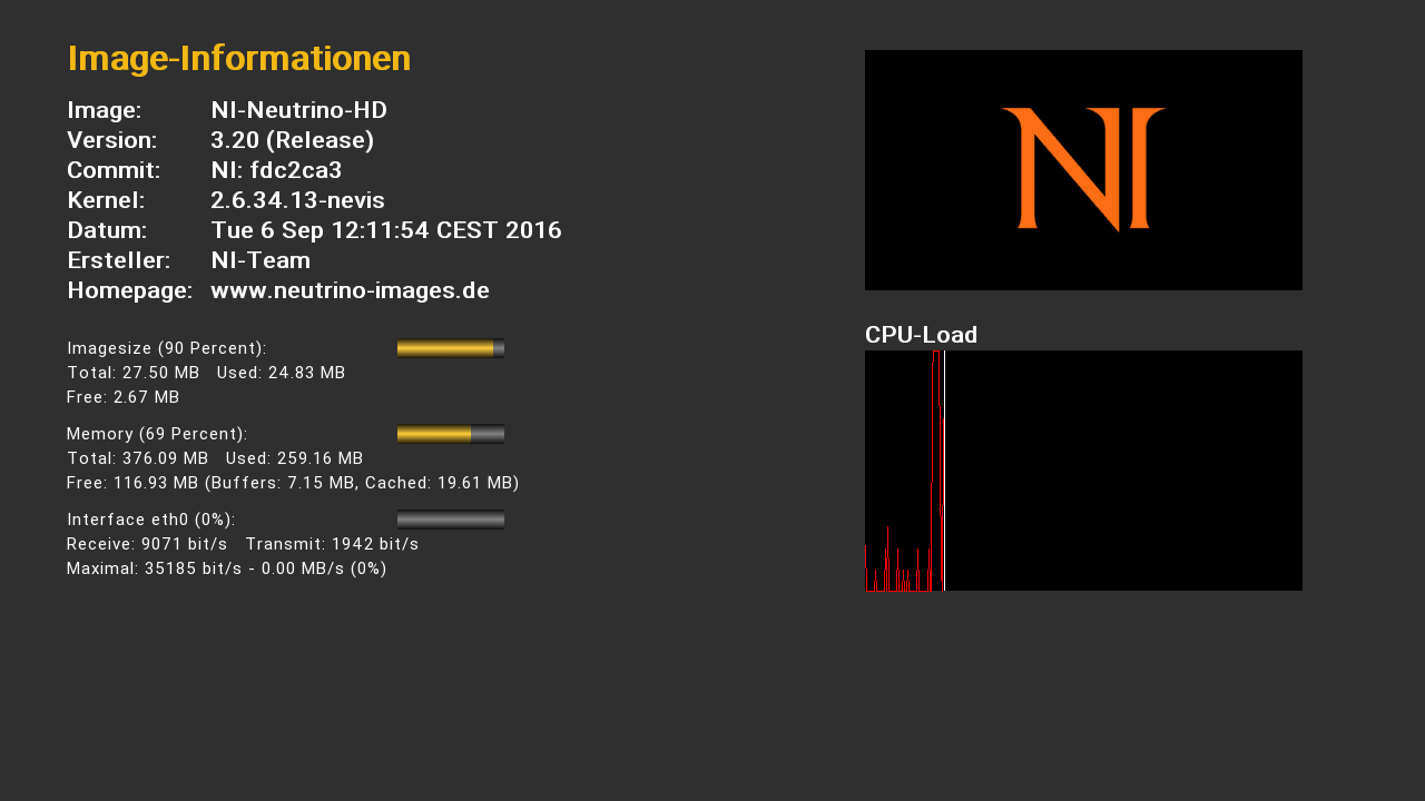

Ich habe auch ein Problem mit dem Logo-Updater.
Ausgangspunkt sind zwei Coolstream-Nevis-Boxen (ZEE und NEO²).
Auf der ZEE funktioniert der Logo-Updater und auf der NEO² nicht.
Ich habe heute bei beiden Boxen folgendes gemacht:
- Aktuelles NI-Image erneut ohne Settingsübernahme geflasht
- Alle Punkte des Startassistenten mit Ausnahme der Netzwerkeinstellungen und des Sendersuchlaufs mit weiter bestätigt
- Beim Durchlauf des Startassistenten die Netzwerkeinstellungen angepasst und den Sendersuchlauf durchgeführt
Unmittelbar danach habe ich den Logo-Updater gestartet was zu den unterschiedlichen Ergebnissen führt.
Screenshots-NEO²: Screenshots ZEE folgen im nächsten Beitrag

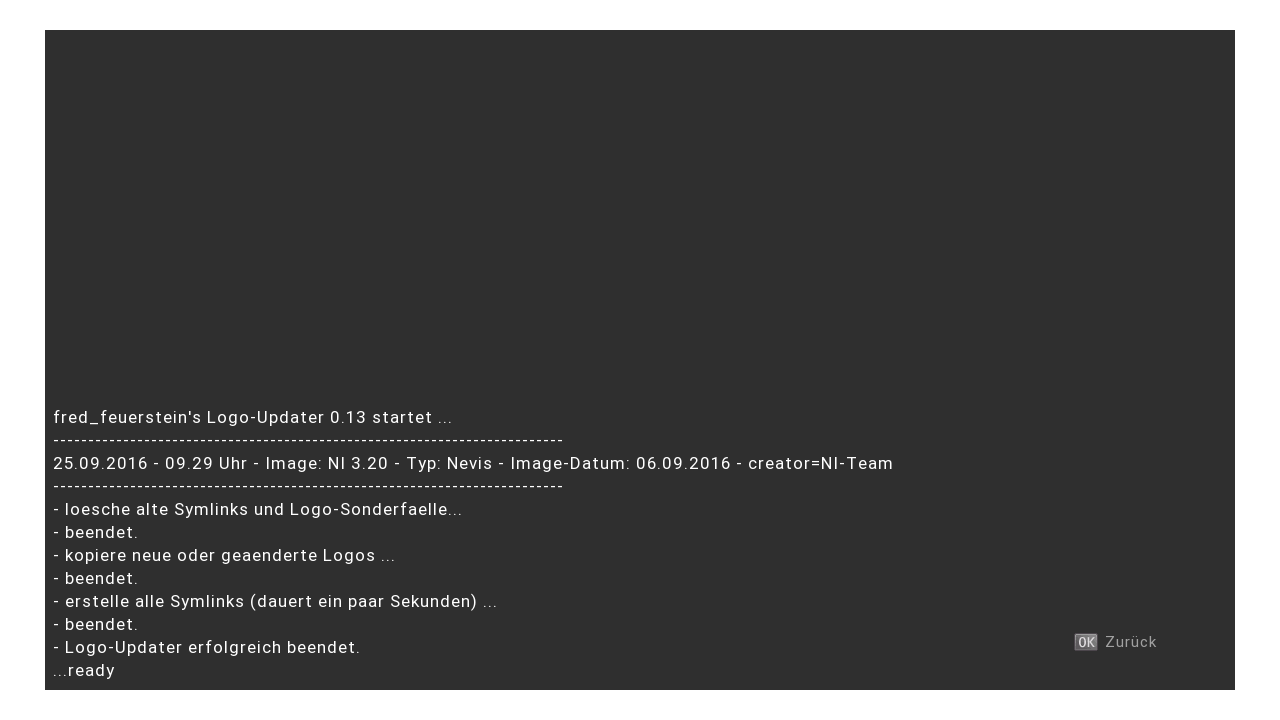

Hier die ZEE-Screenshots:
[edit]
Die beiden Dateien neutrino.conf sind identisch
[edit2]
Das Problem ist gelöst.
Ich hatte unter /media/sda1/plugins einen veralteten Logo-Installer
Interessant ist in dem Zusammenhang auch die unterschiedliche Reihenfolge der Script-Anzeige[edit]

Aus irgendeinem Grund hast du auf der neo den alten Logo-updater drauf.
Schau mal bitte genau auf dein erstes Bild. Dort steht unten statt NI-Release, --> NG Release.
Also wird aus irgendeinem Grund der alte logo-updater zurückgesichert. Der dann natürlich nicht auf den richtigen Server zugreift.
Von der Zee am besten die Dateien des logoupdaters eben rauskopieren und in die Neo einspielen.
