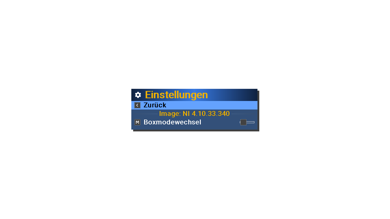

Hallo , habe mir auf Bank 2 , 3 und 4 das stb- startup.lua 1.20h von max10 per ftp geschoben , bisher alles okay , siehe screenshots und Boxmode 12...
Leider hat sich die Boxmode-Anzeige beim neuen stb-startup.lua 1.20h verändert , ob es besser oder schlechter ist muß man selbst entscheiden ...siehe neuen Boxmode
Grüsse - imi8mm CST Trinity V1 NI-Image 4.10 - Nightly > SPF-75h
Re: STB-Startup Probleme mit neuerem Image
@imi8mm
das Bild mit dem Boxmode12, ist nicht die revertet Version hier aus dem Anhang, sieht da anders aus,
PS:
letzte Bild zeigt jetzt das alte Boxmode 12, also doch alles richtig
Ich bin da auch kein lua Held, daher war das teil revert auch erst mal eine Lösung um anderen zu helfen.
PS:
Das obere-Boxmode-Bild mit den 4 möglichen Bänken hat im NI-Image bei mir nicht funktioniert ,
daher ist es egal , wäre trotzdem mir lieber , denke mal , ich bin da nicht allein damit , sieht auch gut aus ...
komme hier irgendwie nicht mehr mit. Bei den letzten Nightly habe ich unter Boxmode Menue immer nur noch ein Eintrag für die jeweilig gebootete Partition.
Vorher waren immer alle 4 Partitionen zu sehen und ich konnte einstellen, welche mit und welche ohne Boxmode12 starten sollte.
Warum wurde das entfernt? Gibt es einen leichten Weg für mich das wieder zu integrieren?
Besten Dank schonmal
Edit: Habe die Startup files aus einem Oktober NI Image in das neue kopiert unf die 4 Boxmode settings sind wieder zu sehen.
Muss aber trotzdem nochmal fragen, warum das geändert wurde da ich nun jedesmal die alten files wieder zurück holen muss.
Vielleicht gibt es ja einen wichtigen Grund dafür.
