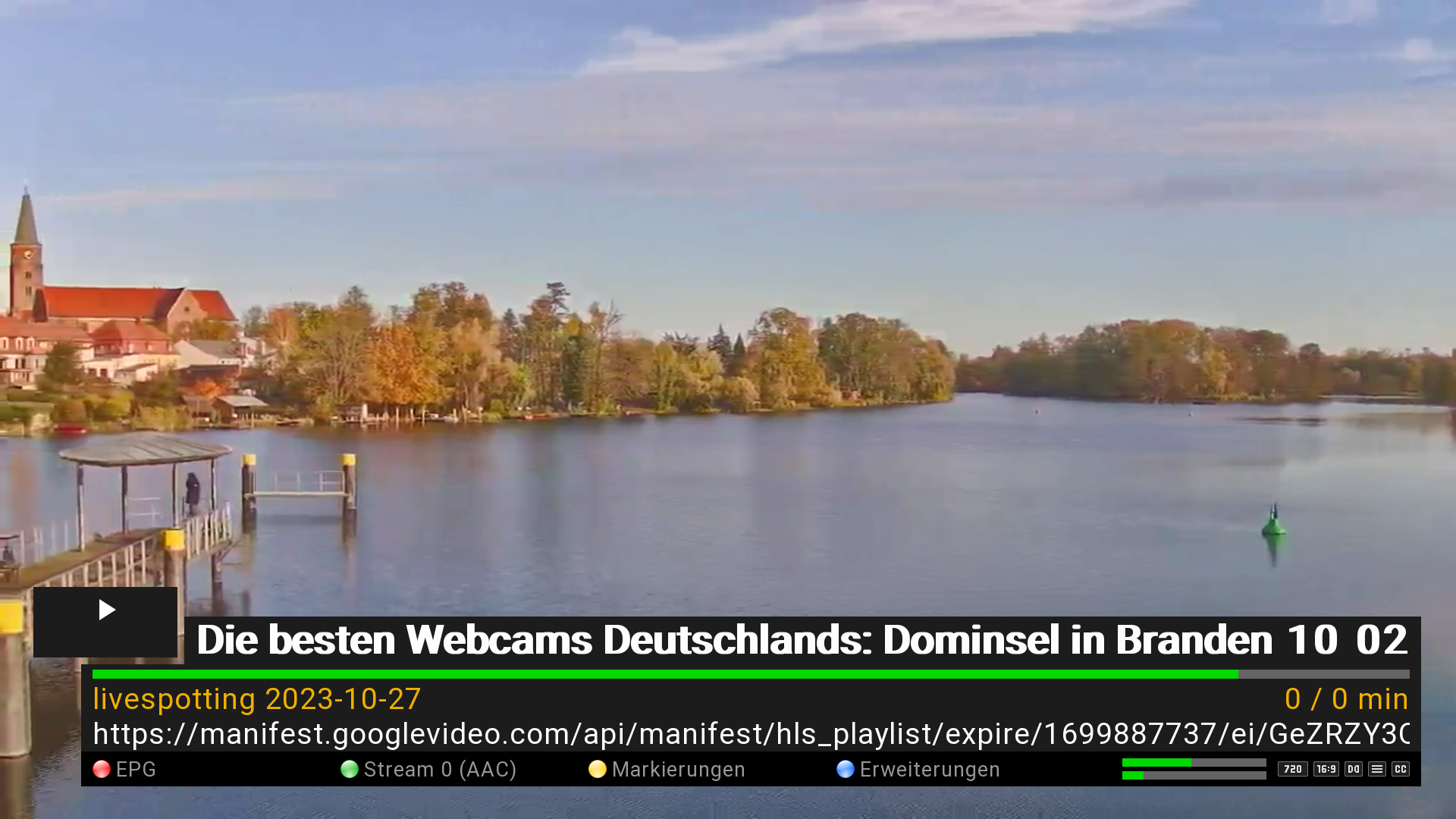

probiere mal diese version .. ist also eine spezialversion für musicus :wink:
{ name = "Livespotting",        exec = "https://www.youtube.com/feeds/videos.xml?channel_id=UCzLB2h38nyHSIaALzwtPvfg", submenu="Youtube", addon="yt" },
yt_video_url.lua
(1.12 KiB) 62-mal heruntergeladen
