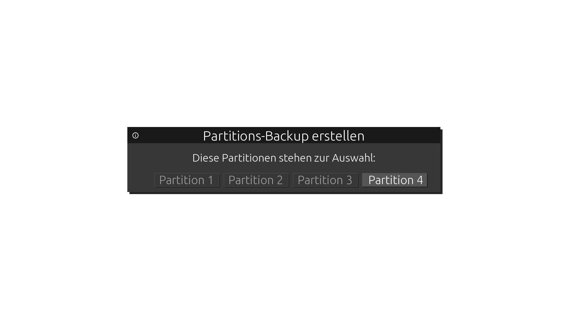

ich wollte heute nach dem Flashen des Nighthy´s vom 25.11.2023 gleich mal noch ein vollständiges Backup aller vier Banken machen. Folgende Meldung wird ausgegeben:
msgbx <parm error: default=3> Abbruch!
Auf der Bank 4 habe ich ein Keywelt, da funktioniert alles. Hat jemand eine Idee? Vielen Dank im Voraus.

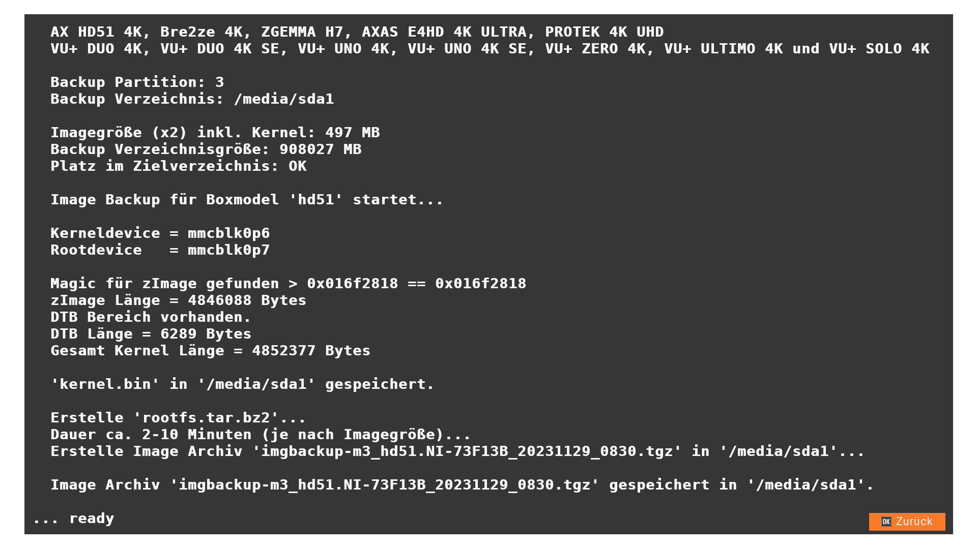

Ein Backup einer einzelnen Partition habe ich eben getestet.
Selbstbau vom 24.11. in Bank 2 sichert Image in Bank 3 korrekt.

Ich kann deinen Fehler nicht nachstellen.
Es scheint, als würde es bei dir ein Problem mit $part_count und $bkp_part geben.
$bkp_part hat offenbar den Wert 3, während $part_count <= 2 ist. Es werden also nur zwei select-Möglichkeiten an msgbox übergeben, aber die default-Auswahl soll auf 3 stehen. Das knallt natürlich.
Wie ist deine Box formatiert?

Hier funktoniert das Backup einer einzelnen Partition einwandfrei, mein Flash der HD51 ist mit Bpanther Image (4x Single) formatiert.
- BPanther
- Beiträge: 772
- Has thanked: 5 times
- Been thanked: 13 times
Re: AX HD51: Vollständiges Backup funktioniert nicht
Da das gleiche Script benutzt wird, sollte es auch eigentlich keine Probleme geben. Ich mache hier öfter mal ein Backup von Partitionen (auch einzeln) bei der HD51, E4HD und Ultimo4K. In der derzeit letzten Version des Scripts (1.33 / 01.08.23) wird auch die Anzahl der Partitionen abgefragt, da man bei den VU+ auch weniger als 4 angeben kann bei der Partitionierung.
So sollte das dann aussehen wenn man das per Telnet testet.
hd51:~# parted /dev/mmcblk0 print | grep -c rootfs
4
