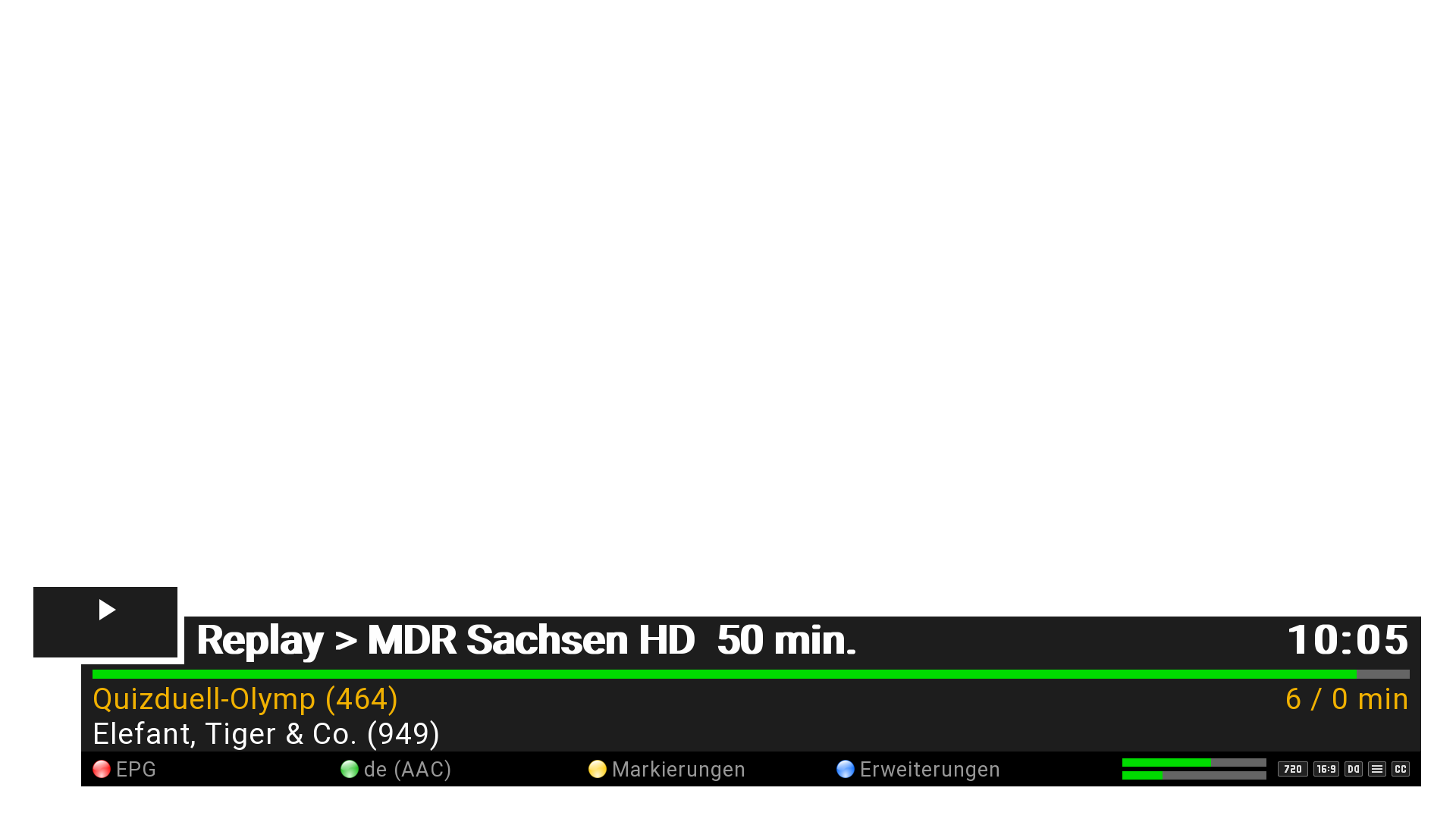

- BPanther
- Beiträge: 772
- Has thanked: 5 times
- Been thanked: 13 times
Re: ARD Replay
Ich hoffe, daß das jetzt nicht an mir liegt, weil ich das angepasst hatte für meine Image Version. Zudem läuft das auch genauso weiter im NI.
Ich habe dabei auch in der letzten Version komplett auf L4L verzichtet für die Nutzung von Replay, da ich yWeb angepasst habe um alle notwendigen Daten zu erhalten. Vielleicht übernimmt auch vanhofen das im NI.

Re: ARD Replay
@bpanther .. klasse das das jetzt auch löppt .. bei dir im image
ich habe die sd sender nicht mit drin .. weil jeder die örr sender in hd empfangen kann
und ich davon ausging .. und um den code klein zuhalten .. das
das überflüssig ist i.p. sd sender .. bzw. wäre das doppelt gemoppelt .. fand ich
egal .. hauptsache wir haben spass ..![smiling face with open mouth and smiling eyes :smile:](./images/smilies/1f604.svg)
