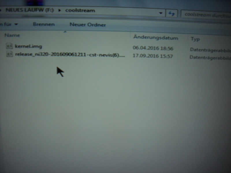

Der Ordner heißt coolstream und es ist nur kernel img drauf,und das läst sich nicht öffnen woher kommt die sytem img und wo ist die.
Also auf dem Stick ist kernel img und das Image nix mit System img.

Re: Neo2 Kabel bleibt bei BOOT Kernel hängen.
hallo
Das ist auf dem Stick wenn Ich ihn öffne.
und das musst Du in system.img umbenennen....
hallo
Erst mal Vielen Vielen Dank genau das war es,das wuste Ich so jetzt nicht steht doch auch nicht dabei.
Das könnte man doch schon so fertig reinstellen,als system img.
So habe meine Einstellungen zurück gespielt und habe jetzt das 3,20 (Release)drauf und es läuft wieder.

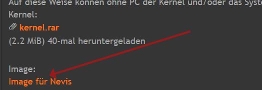

doch, steht genau so da:langer hat geschrieben:... steht doch auch nicht dabei.
gruss langer
2. In dieses Verzeichnis coolstream kopiere die unten angehängten, entpackten Dateien als kernel.img und system.img.
Beides ist als Download angehangen...
aber egal, geht ja jetzt.
hallo
Das hatte Ich mir gerade Kopiert.
Man könnte natürlich auch Schreiben die Kernel-img bleibt nach dem Entpacken wie sie ist.
Das Image muss man in system-img Umbenennen,und beide Dateien in den Ordner coolstream schieben/kopieren.
Da man das Image ja gar nicht Entpacken muss.
Und als Krönung für mein Problem wäre die Königs fragen gewesen,wie heißen deine 2 Dateien genau.
Aber egal wieder was Gelernt das weis Ich dann für das nächste mal.
