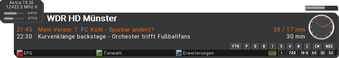

Was ich aber keinem vorenthalten will, ist die Sache mit dem UPD Icon was es ja schon ewig in Neutrino gibt aber kaum einer baut es mit ein.
das Icon wird in Gelb in der Infobar dargestellt wenn ein neues Image auf dem Server liegt.dazu muß im Menü "auf updates prüfen" eingeschalten sein.
Wenn die Box mehrere Tage im standby läuft kommt die Meldung "Updates verfügbar" wohl nicht.
wenn keine updates vorhanden sind wird das Icon grau dargestellt.
hier kurz meine Vorgehensweise zum Einbau
folgener Eintrag muß in die infoviewer_bb.cpp Zeile 542 :rofl:
frameBuffer->paintIcon((access("/tmp/.update_avail", F_OK) == 0) ? "update_avail" : "update_avail_gray", bbIconMinX - hddwidth / 3, BBarY + InfoHeightY_Info / 5);

Es gibt bereits eine eingebaute Funktion in Neutrino, die beim Neustart auf Updates prüft. Das Script ist also überflüssig.
Was die Prüf-Funktion an sich betrifft, ist es ziemlich unbequem, dass die nur beim Neustart triggert. Bevor ich meine Box reboote, um zu sehen, ob ein Update auf dem Server liegt, bin ich schneller, wenn ich im Servicemenü händisch nachsehe. ^^
Das Icon in Infoviewer ... naja. Ich will da bei den Sendungs-Infos kein Icon haben, welches irgendetwas anderes anzeigt.
Dafür wären die Infoicons (Menü -> NI-Einstellungen -> Infoicons) besser geeignet. Die lassen sich mit Flagfiles triggern und sind völlig ohne Neutrino-Patcherei direkt einstellbar.
Es braucht also in Neutrino lediglich einen Timer, der alle - sagen wir mal - 24 Stunden nachschaut, ob ein Update verfügbar ist. Ist ein Update vorhanden, wird ein Flagfile angelegt, welches das entsprechende Infoicon triggert. Fertig. :nerd:

Ein erster Versuch: https://bitbucket.org/neutrino-images/n ... 95f072b6a0 :nerd:
Tipps und Verbesserungsvorschläge werden gern angenommen.
