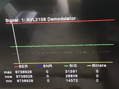

ich bin am verzweifeln.
Ich habe 2 Coolstream Boxen und bei beiden taucht der gleiche Fehler auf (siehe oben)
dazu muss ich sagen das bei beiden Boxen auf der Netzteilplatine die Elkos defekt waren.
Diese habe ich ausgetauscht und anschließend liefen die Boxen wieder ohne Probleme.
Allerdings das Sat Signal kommt nicht mehr rein.
Die SatLeitung ist iO , da ein anderer Receiver ohne Probleme Empfang hat.

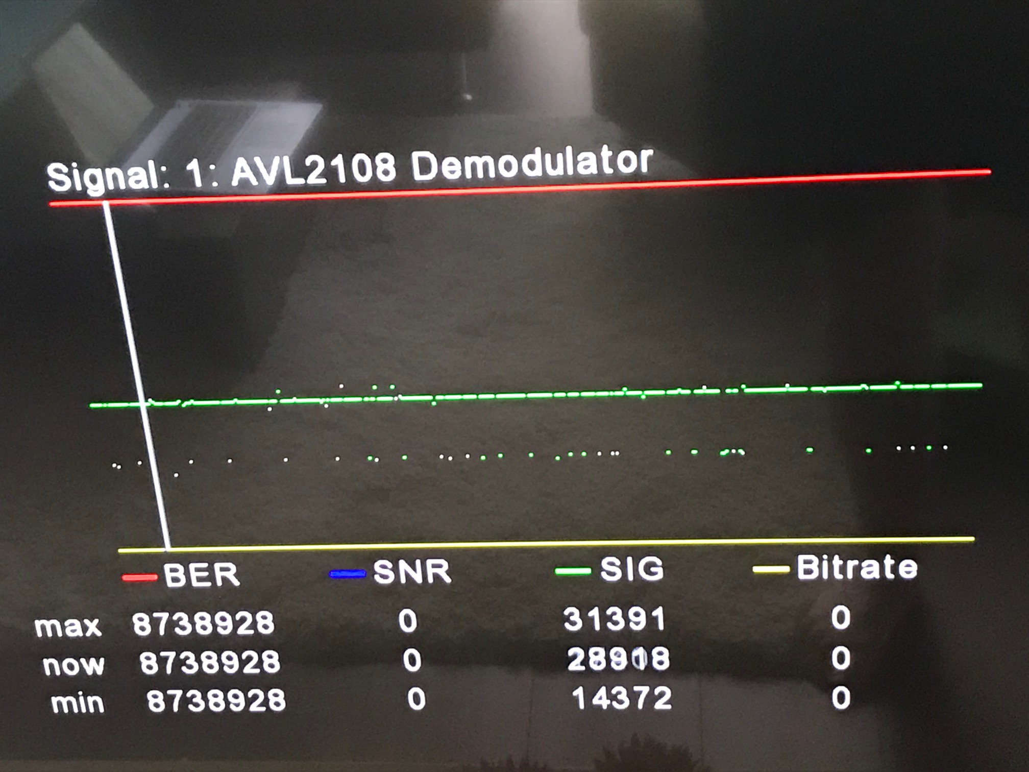

Ich habe jetzt schon mehrere Images getestet , immer das gleiche Sig 44% SNR 0% siehe Bild.
Kann mir jemand weiterhelfen ?

Bei dem BER Wert kein Wunder das da kein Empfang ist. Da ist wohl noch mehr abgeraucht.

ok was kann der grund sein ?
ist der Tuner defekt?

.. dann sind leider wie so oft die Spannungswandler und der Q1 auf der tunerplatine auch kaputt gegangen.
Mit etwas Erfahrung und Umgang mit dem Löten kann man das auch relativ leicht hin bekommen.
siehe: http://www.neutrino-images.de/board/vie ... p?f=5&t=48
