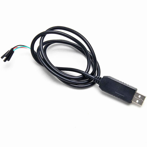

ich habe mir (bei Ebay) so ein Kabel gekauft, das hat am anderen Ende vier einzelne kleine Buchsen, man muss also nicht basteln:
USB zu TTL RS232 5V PL2303 HX Adapter Kabel Seriell Konverter Modul für Arduino
Die Belegung des Kabels ist wie folgt (und in der Reihenfolge im Stecker in der Box von oben, also von der Rückseite aus gesehen):
Schwarz = GND (Masse)
Weiss = RXD
Grün = TXD
Rot = VCC (+5 V) <--- dieses habe ich bei mir in der Box nicht angeschlossen!
Einziger Nachteil (bis jetzt): es ist recht kurz ("nur" ca. 1 Meter), aber dafür gibt es ja USB-Verlängerungen... ;)

hab auch so eins in der ax drin.
hab zusätzlich noch mit der Heißklebepistole die Stecker fest geklebt. (zweimal rausgerutscht)
Sowas läßt sich auch wieder rückstandslos entfernen.
