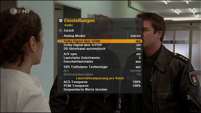

Wenn ich via Multimedia eine mkv wiedergebe welche nur eine DD oder DTS Spur hat habe ich keinen Ton. Gibts da sowas wie eine Downmix Funktion ?

Ja. Schau mal unter Einstellungen Audio.

Hmm irgendwie steige ich da nicht so durch... ich hab ein wenig drin rumgestellt aber trotzdem bei DTS Filme keinen Ton...

Hallo , dort gibt es für Dolby Digital mehrere Möglichkeiten , aber meist nutzt man heute ja HDMI , daher am besten auf " automatisch " einstellen , wenn es auf " erzwingen " eingestellt ist und auch bleibt , gibt es zur Zeit damit bei vielen Plugin´s überhaupt gar keinen Audio-Ton , dann bitte wieder zurück stellen ! :rolling_eyes:
Bei der analogen Audio-Wiedergabe darauf achten das beim Drücken der grünen Taste nicht aus Versehen die Einstellung auf " aus " stehen bleibt ...

Ich sprach von downmix... der TV kann kein DTS oder DD...

Stells so ein, dann sollte DD als Downmix ausgegeben werden.

DTS geht bei CST-Boxen nur als Passthrough mit externer dekodierung, bspw. AV-Receiver.
DD geht als Downmix

Okay, aber warum geht kein Audio-Ton bei Plugin´s wenn die Einstellung " DD über HDMI " auf erzwingen steht ? Habe es zurück auf aus gestellt damit " Plugin´s mit Ton " wieder geht , ist mir wichtiger ... :sunglasses:
