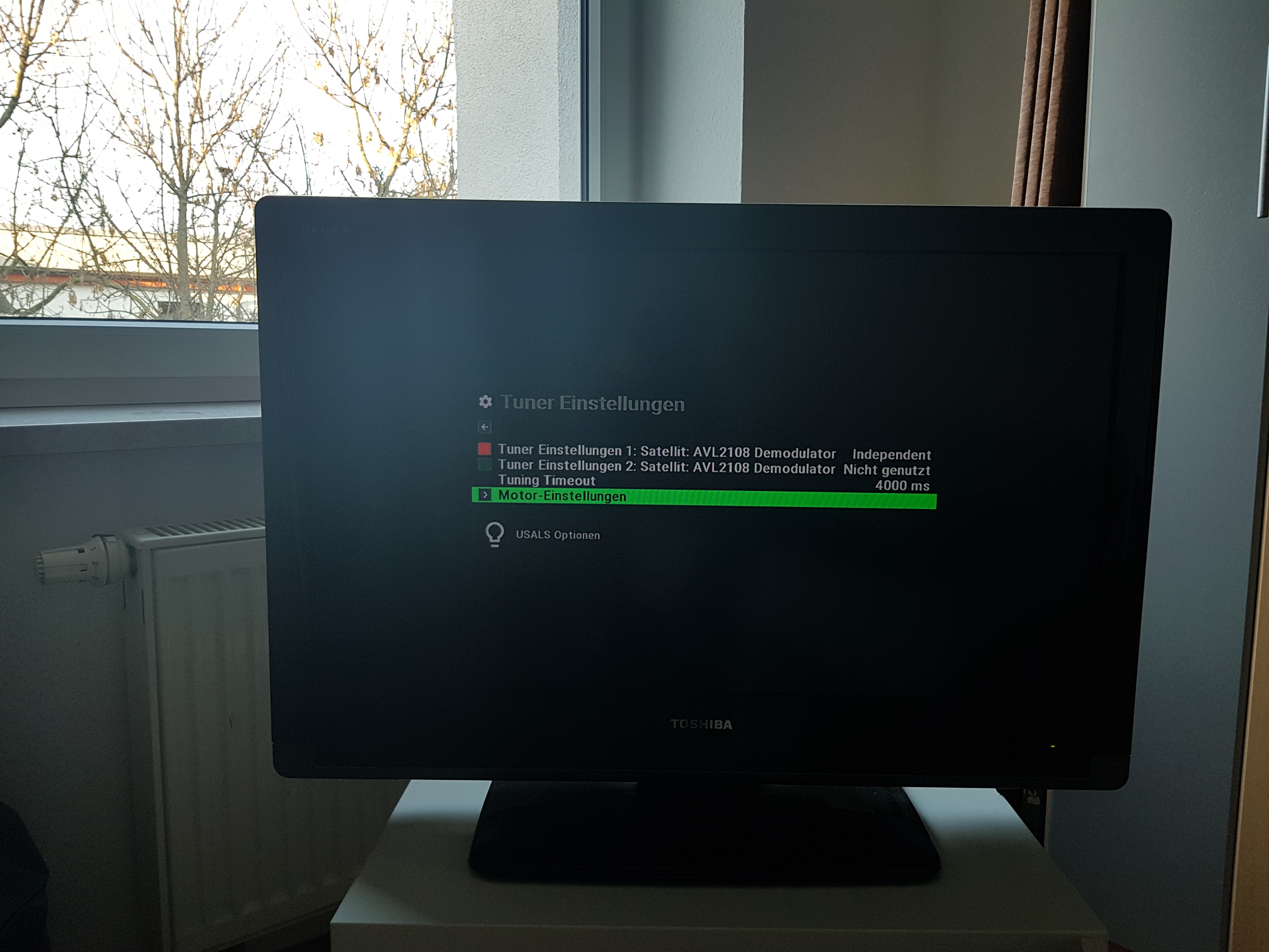

Zeig mal einen Screenshot der Tuner-Auswahl.

Nein. Was muss ich da für Einstellungen vornehmen?
Re: Von Neo2 altes Kabel NG Image auf neue Neo2 Box Kabel NG Image kopieren
Ich kenne mich mit den Kabel Boxen nicht so aus, aber auf dem letzten Screenshot (die kannst du übrigens auch über das Webif am pc machen ohne Kamera ;) ) steht, dass du 2 Satelliten Tuner in der Box hast.
Das ist denke ich der Grund, dass nur Satellit zur Sendersuche zur Verfügung steht, aber evtl. sagt ja ein kabeluser nochmal was dazu.

also entweder ist bei der Box was kaputt (dann könnte es sein das auf Sat als "Default" zurückgegfriffen wird), oder es ist wirklich eine Sat-Doppeltunerbox. Du schreibst im ersten Post ja selber:
Ich habe mir vor kurzem eine Coolstream Neo 2 Sat/Kabel Box gekauft,
tja, was denn nun, Sat, oder Kabel, oder Sat und Kabel? Wobei ich garnicht sicher bin, ob es überhaupt Mischboxen gab, und wenn, dann sicherlich nur in homöopathischen Dosen.
Mach doch mal ein Foto von der Rückseite, insbesondere den Antennenanschlüssen, dann sind wir vllt schlauer. Was ja auch blöd ist, dass CST diese F-Buchsen auch bei den Kabelboxen verbaut hat, da kann man schonmal durcheinander kommen.

Also es ist ein bisschen merkwürdig. Ich weiss jetzt nicht genau ob es sich bei der Box um eine reine Sat- und Kabel Box handelt oder nur um eine reine Sat Box.
Bei Ebay wurde die Box als DVB-C angeboten. Finde auf der Rückseite aber nur DVB-S Anschlüsse... :rolling_eyes:
Beiträge: 640
ich hatte mal ne Neo Quadrat Kabel mit dem neueren Twin Tuner. Die hatte nur einen Ein-, Ausgang (F-Buchse).
Laut Beschriftung handelt es sich bei deiner Box um 2x Sat.

Bei Kabelboxen steht über den F Anschlüssen RF-in und unten DVB-C. Also du hast eine Neo Twin Sat.
Alleine die Frage im ersten Beitrag wie man denn das ältere Sat Image gegen ein aktuelles Kabel Image tauscht hätte stutzig machen müssen.

was soll der denn mit so nem T-Stück ?
laut dem eigenen Bild des hat die Box 2 DVB-S Tuner.
Ansonsten ist es so, dass z.B. die CST-Tank lediglich einen Kabel-Tunereingang besitzt für beide Tuner, ob das bei der Neo2 auch so war kann ich nicht sagen. Aber falls nicht, verhält es sich identisch zu den beiden Sat-Tunern in deiner Box !!! = das Signal kommt wieder raus und kann über ein kurzes Stück Coax-Kabel (ich meine diese Brücke ist sogar im Lieferumfang) mit dem Eingang des 2ten Tuners verbunden werden.
Aber du hast Sat-Tuner, du musst dir keine weiteren Gedanken darum machen (wie schon früher bereits erwähnt wurde)
