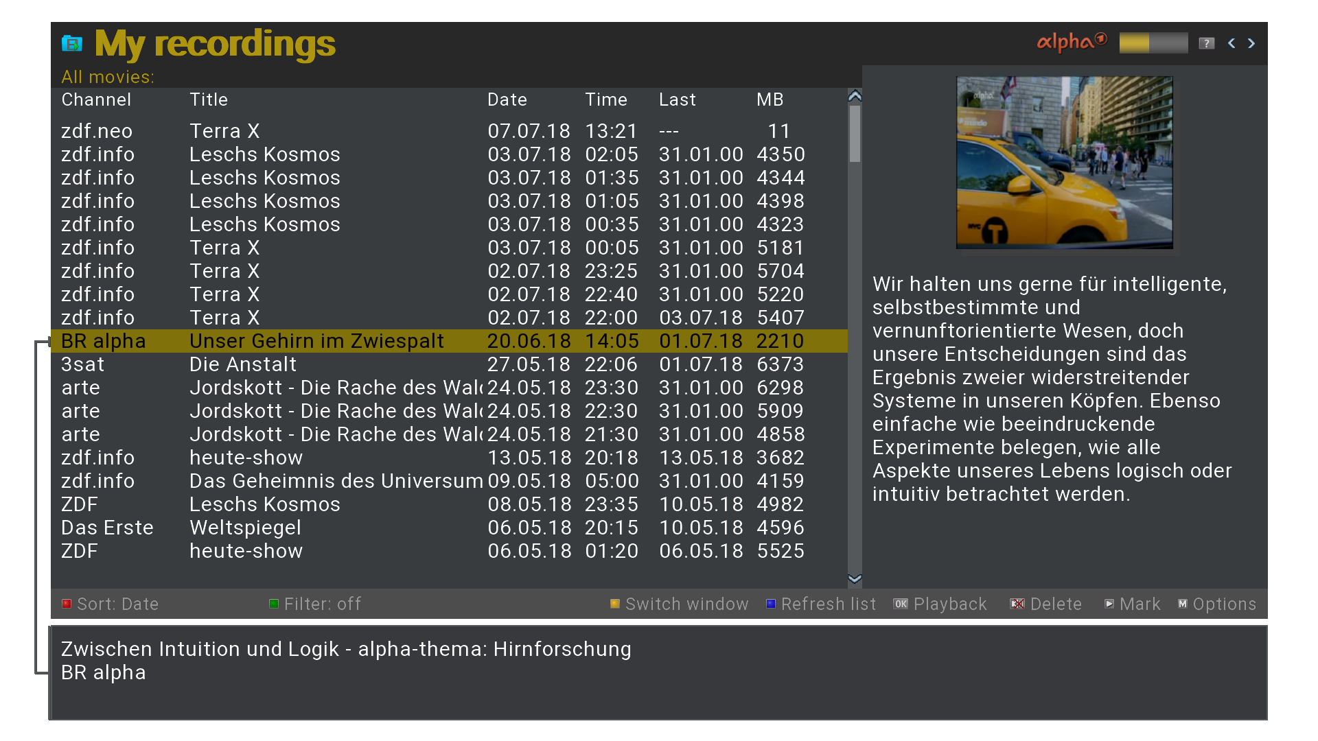

mirz hat geschrieben: Do 5. Jul 2018, 17:54 Ich hatte ja schon mal den Wunsch geäußert, die Uhrzeit mit ins Aufnahmedatum aufzunehmen.
Gilt zwar nicht nur für neue Aufnahmen, aber ich bring's trotzdem mal hier an.
Ich habe das mal eingebaut. Du musst das aber in deine Ansicht noch integrieren. Entweder per GUI eine weitere Spalte hinzufügen oder händisch moviebrowser.conf bearbeiten.
mb_browserRowItem_0=2
mb_browserRowItem_1=21
mb_browserRowItem_2=4
mb_browserRowItem_3=21
mb_browserRowItem_4=18
mb_browserRowItem_5=13
mb_browserRowItem_6=22
mb_browserRowNr=7
mb_browserRowWidth_0=34
mb_browserRowWidth_1=1
mb_browserRowWidth_2=34
mb_browserRowWidth_3=1
mb_browserRowWidth_4=11
mb_browserRowWidth_5=10
mb_browserRowWidth_6=8
Das Item mit der Nummer 22 ist die Aufnahmezeit.

ja doch, auch mit Aufnahme-Zeit ist es etwas komfortabler
thx :)
Beiträge: 673
Re: Datumsanzeige noch nicht abgespielter Aufnahmen
ja, sehr schön.
Die Uhrzeit würde zwar auch ins Datumsfeld passen aber so kann jeder für sich entscheiden, ob's angezeigt werden soll oder nicht.
Vielen Dank noch mal. :thumbsup:
