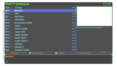

Hi fred_feuerstein.
falls ich kurz helfen darf. so würde ich vorschlagen so vorzugehen:
Test:
1) Den Anhang von satbaby "telewizjada_12042016.tar" herunterladen und entpacken.Die
Datei "telewizjada.lua" per ftp-Programm auf Box schieben in das Verzeichnis:
"/var/tuxbox/plugins/webtv" (wenn nicht vorhanden, bitte anlegen)
2) Den Anhang von satbaby "telewizjada.xml" herunterladen und in das Verzeichnis
"/var/tuxbox/config" übertragen.
3) Über "Hauptmenü --> Einstellungen --> Multimedia --> Web-TV" die Datei von
satbaby mit "Taste-Grün" hinzufügen. Etwa so:
(Anhang wieder gelöscht, bringt ja nichts ohne Möglichkeit es einzubinden)
4) Wenn "x.XML-Datei hinzufügen" vollzogen, bitte 1x "Kanallisten neu laden"
5) Taste FAV drücken und 2x Taste-Rechts, dann sollte Web-TV Kanäle erscheinen
6) WebTV telewizjada mit OK auswählen, Kanal mit Up/Down auswählen --> OK
Spaß haben...
Grüße
rosali

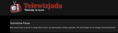

Re: Telewizjada webtv script
Gehen bei irgend jemandem die Sender..... :(
bei mir alle Sender [Bild entfernt]
//Edit: devil7 (Screen entfernt, das es gegen die Boardregeln verstösst)
und im Netz auch
rosali
Beiträge: 44
Registriert: Di 12. Apr 2016, 16:37
Beitrag von rosali »
Hi ncsf,
also bei mir kommt gerade:
Sehr schade ...
rosali
