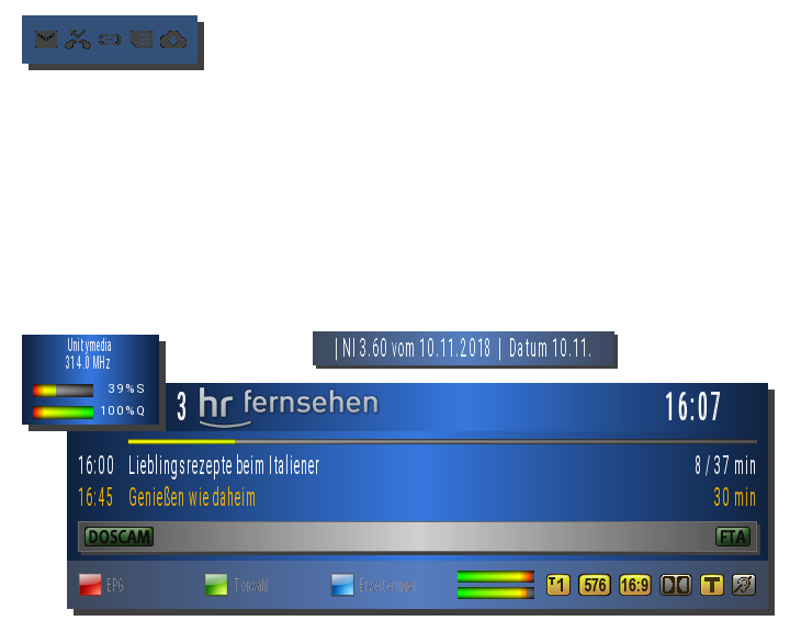

Hallo , habe das Nightly vom 10.11. geflasht und bemerkte die neue Bezeichnung 3.60 -
Bisher lief alles wie immer , also super gemacht , keine Probleme .
Danke an die Macher , teste weiter !
anbei Fotos und Log Grüsse - imi8mm
