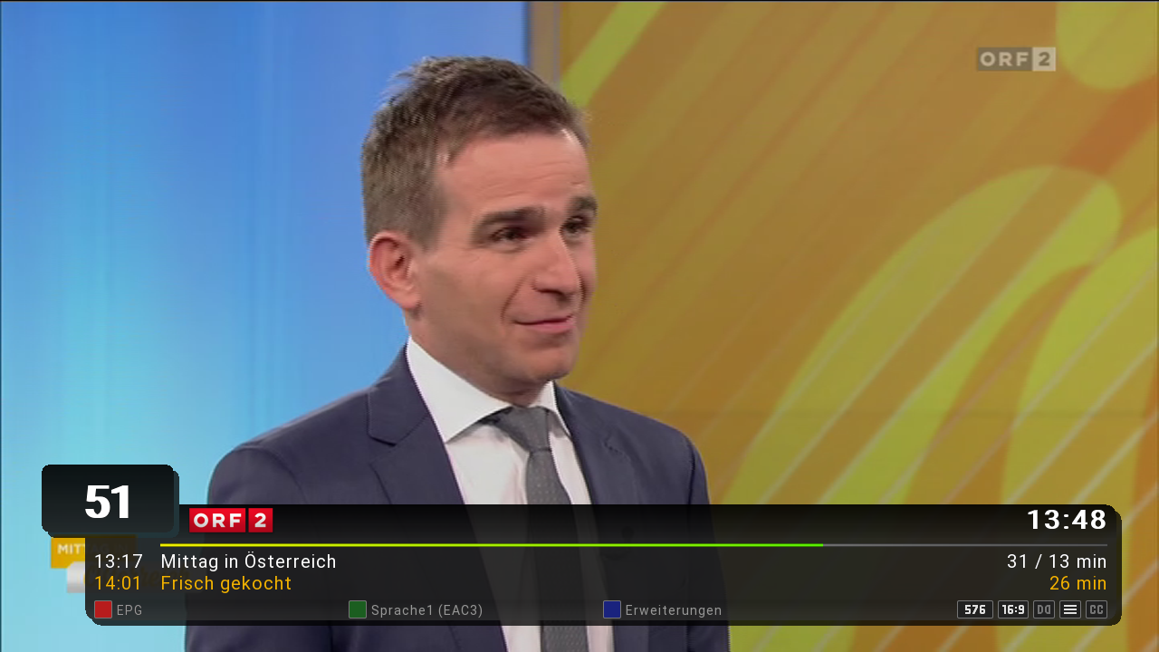

Hallo Forum,
bei mir kommt auf ORF2 kein Ton mehr. Die Tonspur (die Einzige die verfügbar ist) nennt sich "Sprache1 (EAC3)". Mein Kabel-Provider ist KMS München. Mein AVR ist DD fähig und hat keine Probleme mit AC3 Tonspuren, aber EAC3 sagt mir nichts. Liegt es an meinem AVR, der NEO, dem NI-Image (3.4) oder an meinem Provider?
Sind noch andere Leute hier mit KMS München und ähnlichen Problemen?
Grüße
*edit* - die services.xml ist aktuell, Sendersuchlauf von gestern.
Grüße

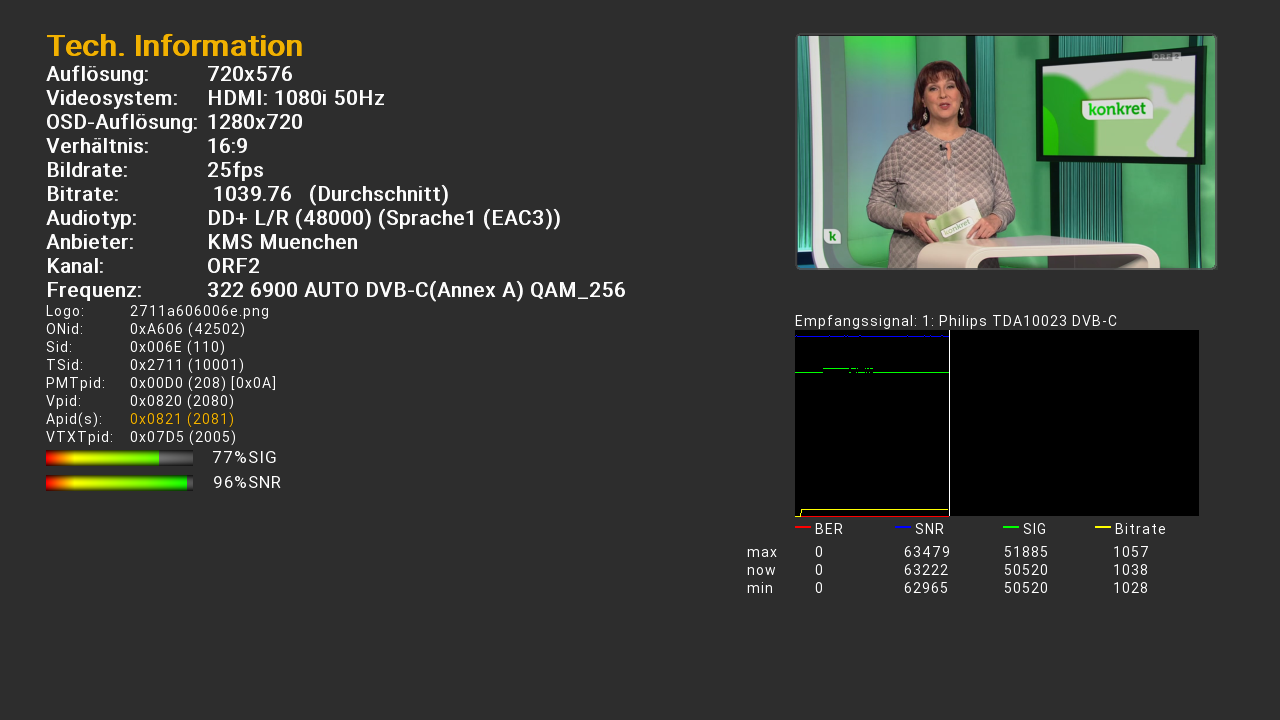

So wie ich das sehe kann mein AVR kein DD+, zumindest finde ich nichts explizites dazu. Das Teil ist auch schon etwas älter und wird wohl irgendwann mal ersetzt werden. Momentan bin ich aber noch zu geizig mir ein Magnat THX2 Set zu kaufen, erst dann braucht es auch einen neuen AVR
Anbei ein Screenshot und eine kurze Aufnahme von ORF2. Ist wie gesagt frei bei KMS München empfangbar:

Also auf Grün ist wie gesagt nur die eine Tonspur vorhanden und Analog-Ausgang ist auf "ein". Schalte ich das auf "aus" geht überhaupt kein Ton mehr (auch nicht bei AC3 Tonspuren).
Das komische an ORF2 ist, dort wird im Info-Feld kein Dolby angezeigt. D.H die EAC3 wird von der NEO nicht als Dolby Tonspur erkannt:
Die Audio Einstellungen sind wie folgt:
Dolby HDMI: erzwingen
Dolby S/PDIF: an
DD auto: an
So bekommt mein AVR immer die Dolby Spur durchgereicht (man sieht den AVR im Display umschalten). Angeschlossen ist das Ganze wie folgt:
Neo per HDMI in den TV, vom TV per optischem Anschluss in den AVR
So ist der Ton/Bild Sync am besten und alle AC3 Spuren werden direkt an den AVR durchgereicht. Wenn ich mich richtig erinnere (das Setup steht schon ne Weile so) war Ton/Bild nicht 100% synchron wenn ich den S/PDIF der NEO genutzt habe. Wenn ich die Ausgabe im TV auf die internen Lautsprecher stelle kommt bei ORF2 übrigens auch kein Ton.
Noch etwas seltsames:
Durch eure Posts hin habe ich die Aufnahme gerade mal selber über die NEO abgespielt, und siehe da: der Ton geht und mein AVR zeigt eine Dolby Tonspur an. Gehe ich aber "live" auf ORF2 habe ich keinen Ton.
D.h also mein AVR kann DD+ und die Tonspur wird auch richtig über den Mediaplayer durchgereicht, im Livebetrieb aber zeigt die NEO keine DD Spur an und gibt sie anscheinend auch nicht richtig aus, oder liege ich da falsch?
Sehr seltsam....
Dolby S/PDIF: an
DD auto: an
Sehr seltsam....

Wie schon erwähnt habe ich nicht wirklich Ahnung von dem Digital-Tonzeugs und auch nicht das Equipment zum Testen.
Wird beim Aufnahme-Abspielen irgendwie Dolby angezeigt in der Infobar, oder am AVR ?
Hier könnte es noch an den Einstellungen > Aufnahmen > Audio liegen (obwohl die Aufnahme ja mit eAC erkannt und abgespielt wird, wenn ich das Testfile sehe = auch DD(+) Daten aufgezeichnet werden.
Workaround, der nach deiner Beschreibung funktionieren sollte: guck den ORF2 halt via Timeshift, 5-10 Sekunden Verzögerung sollten ja reichen. Sprich beim ORF2 glotzen (ohne Ton) Pause drücken und ein paar Sekunden später die Play-Taste damit es weiter läuft, die /(temporäre) Aufnahme abgespielt wird. Ebenfalls über die Einstellungen > Aufnahme zu konfigurieren, dass Timeshift-Aufnahmen nach dem Beenden gelöscht werden. Nicht wirklich toll, aber zumindest Ton

Ist sozusagen echt ein Workaround mit kurz Pause drücken und wieder Play..
Mit der Zee2 funktioniert der Ton direkt.
Überall gleiches aktuelles NI-Image drauf.
Das aber eben die Aufnahmen mit Ton funktionieren macht mich echt stutzig.
Kann ja fast nur ein Codec-Problem sein..
Auch nach einer kompletten Neuinstallation (ohne Settingsübernahme) und mit ganz frischem Sendersuchlauf bleibt das Problem auf Neo1 und Neo2 bestehen.
Weiterhin ist Audio mit Timeshift möglich.
Die Timeshiftaufnahme zeigt als (einziges) Tonformat auch EAC3 an...sehr seltsam, dass es da funzt und im direkten Programm nicht.
