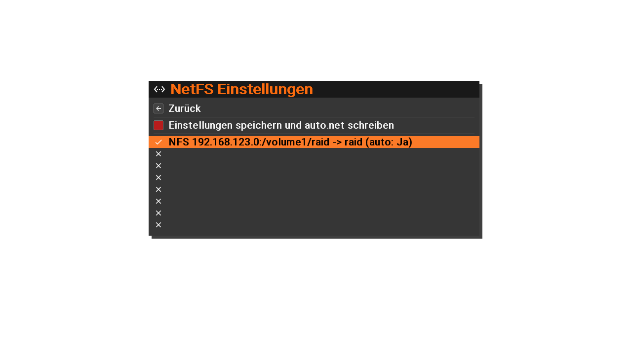

Bei mir läuft nur das Syno Raid auf dem die ganzen Filme aufgezeichnet werden, und das wird mit autofs gemoutet wird.
Mehr steht in fstab auch nicht drin.
Das ist bei meinen Tanks aber genau das gleiche und funktioniert ohne Probleme.
Im Nachgang die Einstellungen:
Gruss Clueless

also bei mir stehen die Laufwerke, die ich per autofs (auto.net) mounte nicht in der fstab.
Wie mountest du denn nun? per auto.net oder per fstab?

Habe eigentlich mit aut.net gemountet. Warum auch in fstab was drinsteht kann ich mir auch nicht erklären.
Bei NetFS Einstellungen stand unter fstab ja auch nichts drin.
Habe den Eintrag in fstab gelöscht.
Der richtige Eintrag steht jetzt in /var/etc/auto.net.
Jetzt muss ich mal abwarten, ob das Ganze zum Erfolg führt.
