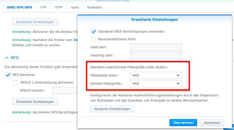

Oder sind vielleicht die Paketgrößen auf der Syno falsch?

Es funktioniert!
Was habe ich geändert?
  • Paketgröße für NFS auf der Synology jeweils auf 32kb angepasst
  • Synology neu gestartet
  • in der auto.net zusätzlich den Parameter UPD angegeben, damit die veränderte Paktegröße gezogen wird
  • Tank neu gestartet
Ob es letztendlich der Neustart der Synology oder die Anpassung der Paketgröße war kann ich nicht sagen, werde ich aber auch nicht ausprobieren. Ich bin froh das es nun läuft und werde schön die Finger von die DInger lassen! :grin:
