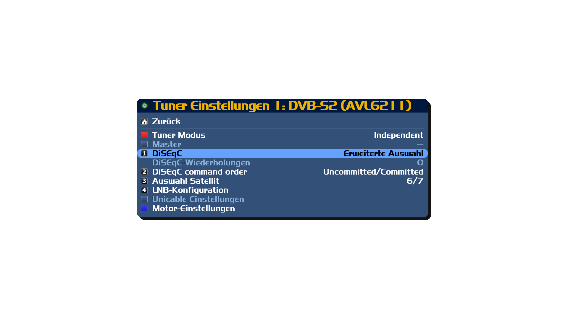

also nimmst du vermutlich disque 1.1
versuch mal für DiseqC "Erweiterte Auswahl"
und unter LNB-Konfiguration "Uncommittes" auch richtig einstellen.
Ich selber habe mehrere LNB mit 10 in 1 DiseqC Schaltern, richtig laufen mit der Tank geht nur in dem Modus.
Die Ax würde auch DiseqC 1.1 verstehen.
siehe Bilder...
siehe Bilder...

Danke für die Info, werde mal versuchen einzustellen.annie hat geschrieben: ↑Sa 23. Feb 2019, 20:47 also nimmst du vermutlich disque 1.1
siehe Bilder...
Gruss kunh

Hallo annie, ich habe mal wie von Dir angegeben die Diseq einstellungen geändert, und siehe da, es funzt nun auch bei Tuner 2.
Alles ist gut , vielen Dank für die Hilfe. Gruss kunh
