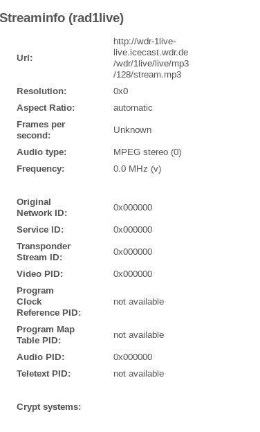

Es betrifft z.B. die Streams von RadioArt und CalmRadio... Die werden über Internetradio nicht abgespielt.
Vielleicht kann man hier die URL einbauen: http://BOX-IP/Y_StreamInfo.yhtm (wenn es nicht zu viel Aufwand ist)
Beiträge: 573
Re: Internetradio Stream?
Beitrag von satbaby »
Ich habe es hinzugefügt.
Sieht so aus:
musicus
