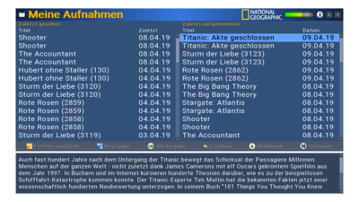

Habe in meiner Trinity das heutige Nightly per online installiert , ( ohne SPF-Display , nur Usb-HDD )

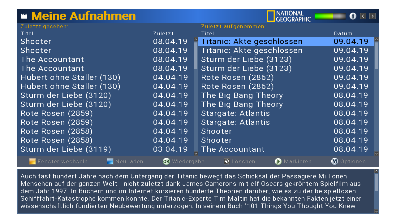

man sieht auf dem Screenshot das immer ( einige Tage schon , mind. seit 29.03. ) 2 Aufnahmen getätigt wurden , warum ?
anbei Log mit einer kurzen Aufnahme und dem Flashvorgang + Screenshot
Aufnahmen doppelt vorhanden

Re: Aufnahmen doppelt vorhanden
Die sind nicht doppelt aufgenommen. Du hast sicher im Moviebrowser das Aufnahmeverzeichnis als Quelle angeklickt und dieses Verzeichnis dann nochmal bei den User-Verzeichnissen angegeben.
Die Daten werden bei dir also zweimal gelesen.
